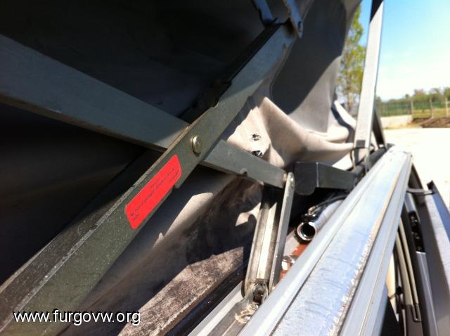

¡Hola a todos! Deseo comunicaros una avería que he tenido en el techo este verano: Nuestra California es de febrero del 2007. Ha reventado la carcasa del hidráulico izquierdo mientras estaba durmiendo la siesta..
Por cierto Chemist, no tendrías foto del cilindro? Es que somos ya 3 casos conocidos en el foro, y estoy por hacer una reclamación conjunta, si os parece bien.. Aunque esté pagada la reparación, podemos reclamar que nos abonen como mínimo una parte. Yo hasta he guardado los cilindros..

Cita de: Oli en Agosto 29, 2012, 19:59:43 pm
Se me olvidó colgar foto.. ;-)
Por cierto, una vez cambiados los dos cilindros, he recubierto las tapas de plástico (la que se ve levantada en la foto) de material aluminizado para reflejar los rayos del sol (lo mismo que la capa externa de los aislantes) y que no acumule tanta calor. Para los que todavía no han tenido problemas, es una aviso a navegantes.. ;-)
Oli..

Oli las fotos que ha colocado Frenillo en la página anterior son las mías, no controlo todavía lo de subir las fotos y que se vean, sólo me salen las referencias.
A mí se me rompió por la parte del brazo extensible como puedes ver en http://www.furgovw.org/galeria/fotos/chemist/carcasa-telescopico-rota0.jpg.

En cuanto a la reclamación conjunta no la descarto pero en estos momentos estoy esperando respuesta del concesionario que ha tramitado el problema a la VW, llevo ya 16 días con las cinchas en el techo sin repararlo con la furgo en el garaje y saliendo con ella a pequeños recados. según lo que me digan si no se hacen cargo de la reparación veré de repararla yo mismo pidiendo el material a otro concesionario.
Las consecuencias para mí de esta avería van a ser las siguientes:
Cambio de los 2 hidráulicos, si se ha roto el izquierdo por ser el material deficiente, el derecho debe estar al caer.
La lona esta rota por culpa de uno de lo brazos extensibles que tuve que soltar para plegar el techo.
La centralita al no saber sacarla bien yo, se rompió uno de las conexiones que conectan las dos partes en las que se desmontan cuando lo hice.
Espero no tener que cambiar la bomba pues antes funcionaba bien.
