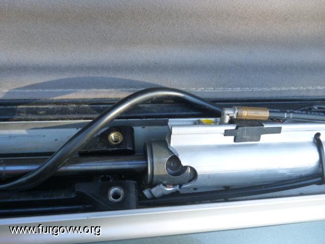

Californiac1, ahora que me he fijado más en las fotos tuyas no es exactamente igual, a mí me estalló por donde sale el brazo telescópico, justo por el otro lado que el tuyo.
He llevado la furgoneta al concesionario y se han tomado unas fotos del problema para consultar con VW y ver si tienen alguna deferencia conmigo, pues se ve claramente que es un defecto de fabricación de la carcasa del hidráulico que no aguanta la presión a la que trabaja, es demasiado fina. Saludos

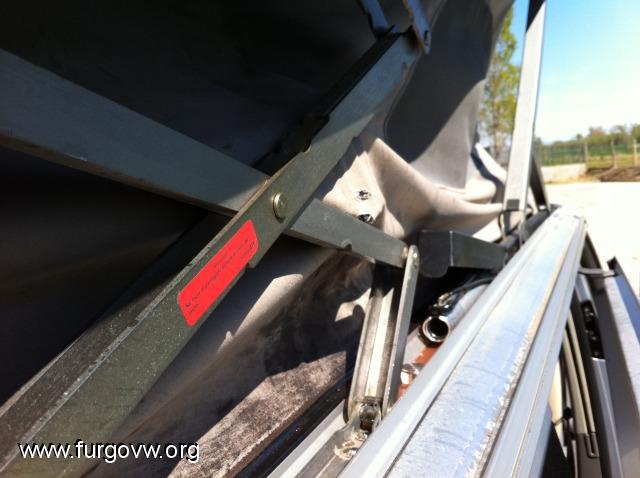

!Gracias Mr_Frenillo! Además cuando estuve haciendo las fotos me pareció que las barras largas de las 2 tijeras traseras del techo se habían doblado ligeramente hacia arriba debido al tíron de la apertura accidental en la autopista. Saludos

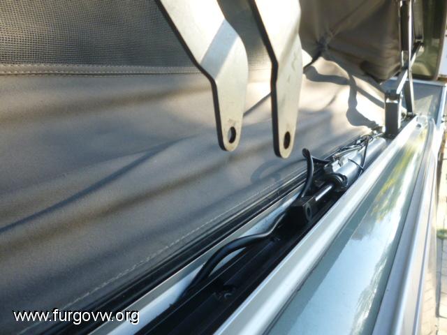

Hola, a mi me pasó exactamente lo mismo hace unos 3 meses. Estaba con el techo abierto tranquilamente, le daba el sol al costado de la furgo y de pronto, explosión, y aceite por todas partes.. Un desastre. 3 horas solo para para desencallar el techo que se había quedado trabado de costado. No había tenido ni el más mínimo fallo antes. Ahora, después de tres visitas al conce (me encontré líquido hidraulico dando vueltas por los railes, el techo sin alinear no cerraba bien, la lona (la mandé cambiar, entre sus años y el pringue de líquido hidraulico tocaba cambio) sin colocar correctamente, me cierra el techo asimetricamente. Primero un lado, luego otro.. Y eso que mandé cambiar ambos hidraulicos, ya que si uno petó, el otro no podía estar muy lejos.. Y claro, que me dicen que hay que cambiar la bomba, Eur 1.500 más.. Cuando antes iba bien..
Me he fijado que los hidraulicos nuevos son diferentes a los antiguos, y se ven mucho más reforzados dónde el tapón. Lo que significa que VW sabe de este fallo. Le estaba dando vueltas, pero voy a cursar una reclamación. Puedo entender ciertas cosas, pero que esto explote solo, por cansancio del material y dilatación del fluido, ya es pasarse de la raya, visto las consecuencias y su coste.

Se me olvidó colgar foto.. ;-)
Por cierto, una vez cambiados los dos cilindros, he recubierto las tapas de plástico (la que se ve levantada en la foto) de material aluminizado para reflejar los rayos del sol (lo mismo que la capa externa de los aislantes) y que no acumule tanta calor. Para los que todavía no han tenido problemas, es una aviso a navegantes.. ;-)
