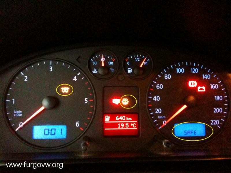

Hay que encontrar un cuadro con MFA que sea compatible con nuestra furgo, ademas hay que cambiar las manetas , lógicamente para tener el mando con las funciones MFA (temperaturas, consumos...)
Y tener  muchas ganas, manos y paciencia para desmontar volante, el cuadro,reprogramar las llaves y que quede todo correctamente, claro..
Creo que es lo mas grande que podemos hacer con un cable y el vag-com conectado a la centralita, yo he realizado correctamente la instalación del Tempomat en la T5 con brico, me metí con ello con bastante precaución, me parecía complicadísimo llegar desde el vano motro hasta la cabina para el cable de señal tempomat, pero bueno, al final lo logré así que este brico lo haré en un tiempo...
P.D: los cuadros MFA y mandos con MFA los encuentras pro ebay ademania, por unos 200 y pico lerus tienes los dos...
La ventaja es que un forero ha compartido con nosotros los pasos de este brico, sin leerse esa guia y tener bastantes conocimentos sobre que es lo que se va a hacer ni me plantearia meterme en este brico.
