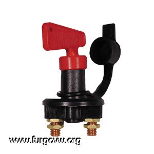

Al final he comprado este:
http://www.donspeed.com/product_info.php?cPath=22_37_56&products_id=270
Me ha costado 12,76€ y no me han cobrado gastos de envio :S, no se, muy raro jaja. Pero bueno, me imagino que todo esté bien, lo he pagado por paypal y me han enviado el recibo asi que...  .loco1
Voy a hacer un esquema de como lo voy a conectar basandome en el esquema de eneko pa no volver a dibujar, ahora os enseño a ver y me decis.
Que tal todo dani por cierto? Tas ya de practicas o como?
sapolini
Ahi esta, de manera que si desconecto la bateria principal de la auxiliar, tendria una instalacion autonoma para luces, nevera, etc y en amplificador del equipo de musica, es decir que puedo rular con la nevera, luces , musica bien de bien, sin miedo a que vaya a arrancar y me diga la bateria  .dedito
Lo unico que dejo con la instalacion normal es la radio , ya que la radio de por si tampoco consume demasiado, lo que tira mucho de bateria es la etapa, la radio al estar sin amplificar pues no es mucho, a parte de que mi intencion no es una inslatacion para el sonido, es secundario, lo que me importa es poder tener las luces encendidas, la nevera o lo que enchufe a 12v sin tener miedo a quedarme sin bateria.
Cuando esté en marcha, giro el desconectador y ya se ponen las 2 en paralelo a cargar. Fin jeje.
Ya os contaré como sale el invento, a ver si no salimos ardiendo con tanto cable
