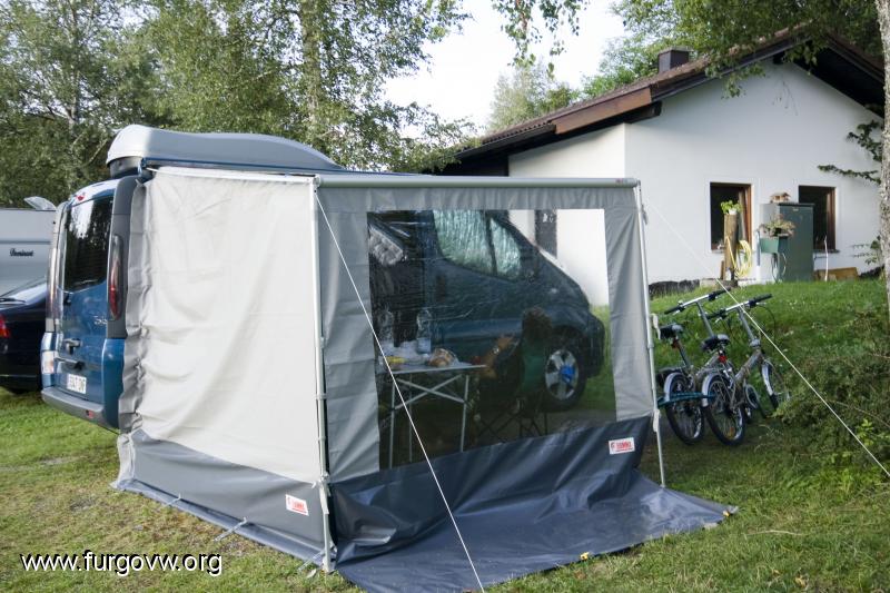

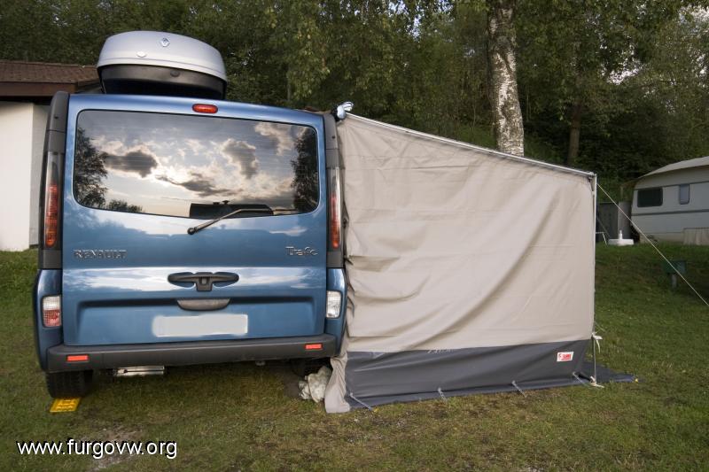

Aquí un par de fotos de la furgo entera con el avance que se acopla al toldo Fiamma

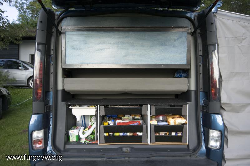

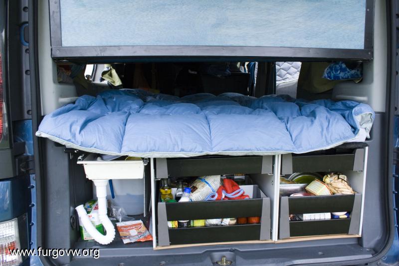

La parte trasera, aquí se ve el armario azul de arriba que es el de la ropa y lo abrimos por dentro con dos puertitas correderas, luego lo veréis, y abajo el módulo con cajones con correderas

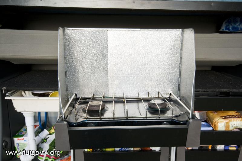

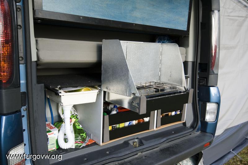

La parte trasera con la cocina, una campingaz azul pintada de negro, encajada en uno de los cajones

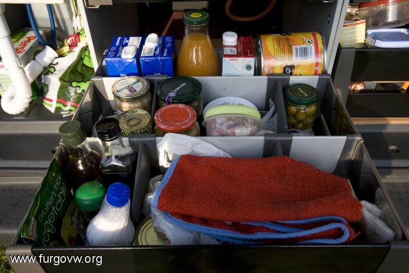

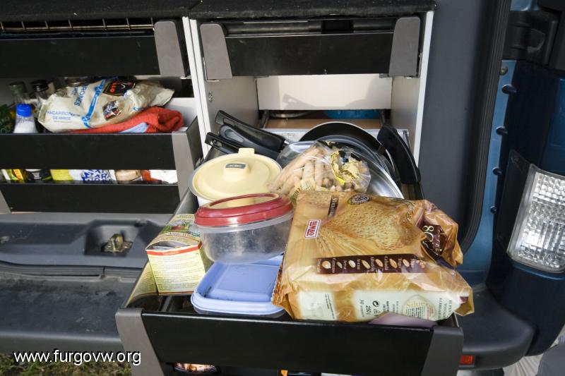

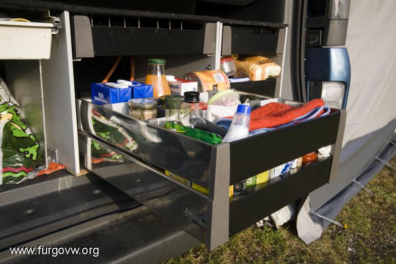

Cajon debajo de la cocina, para comida y varios...

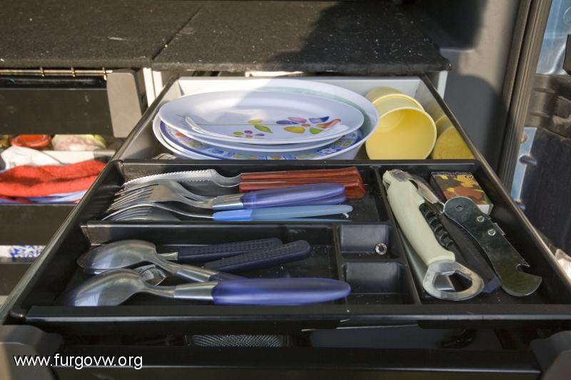

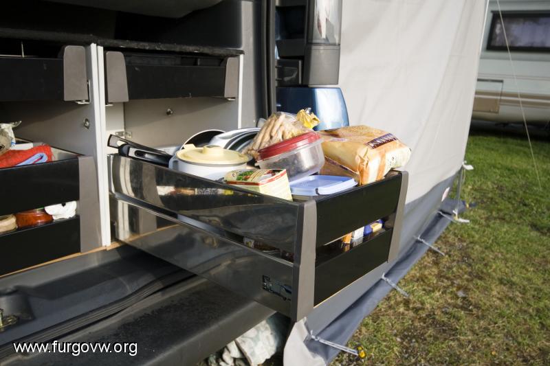

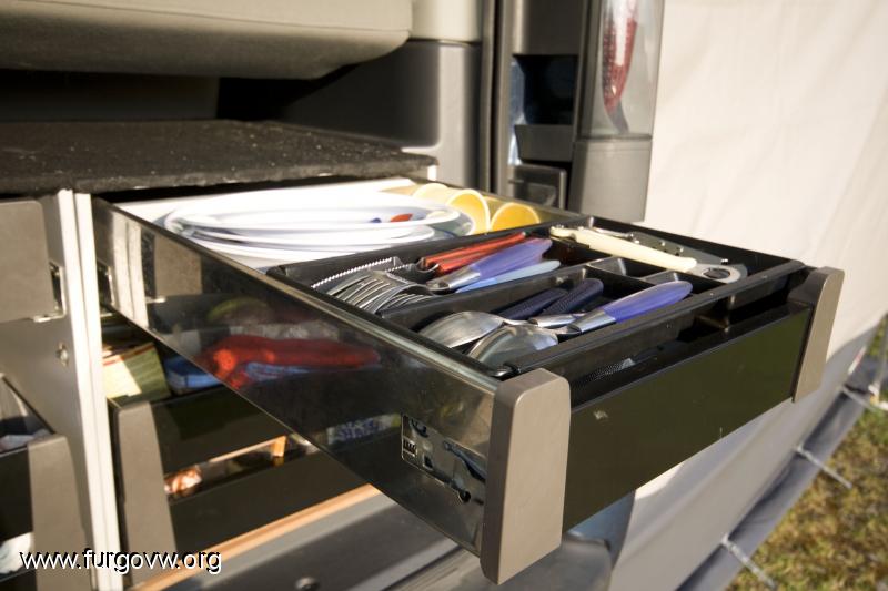

Cajón a la derecha de la cocina, para cubiertos, platos...
Cajón para cazuelas, calienta-leches y lo que entre  ;)

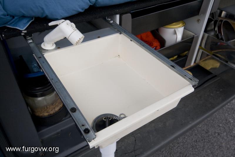

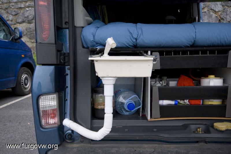

He aquí la fregaderilla  ;D, atrás está el bidón-ducha con bomba que se enchufa al mechero. Ahora también llevamos un bidón plegable por si no podemos echar las aguas en algún sitio echarlas en él.

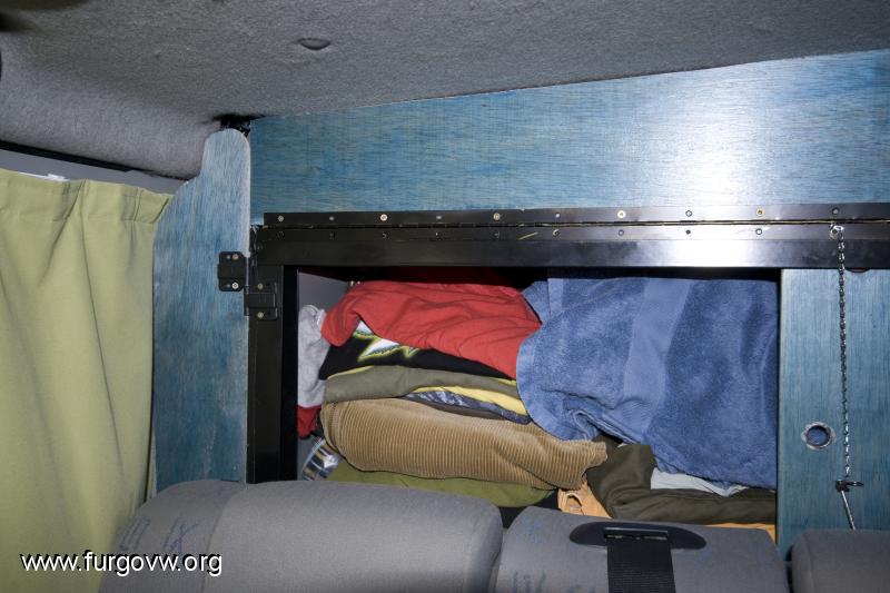

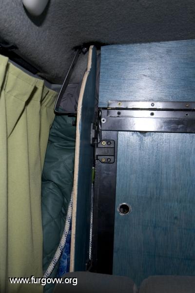

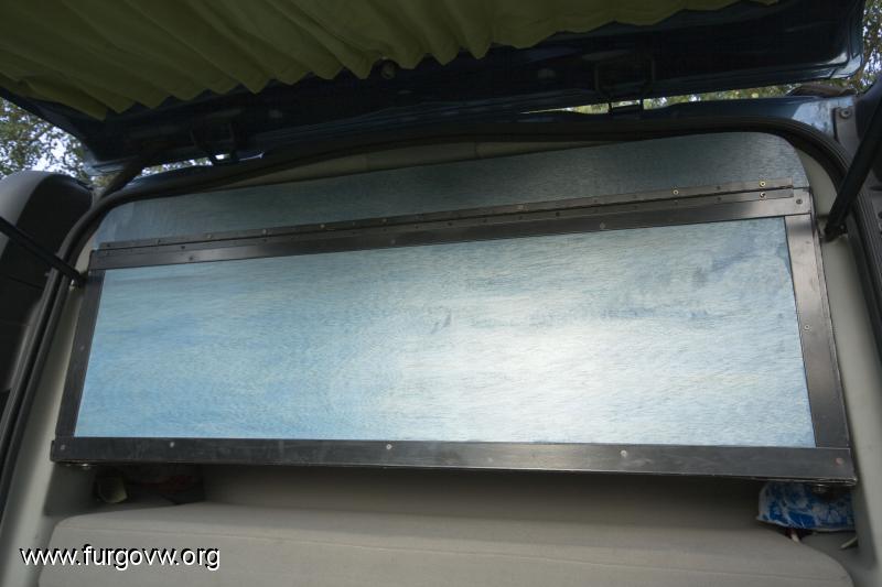

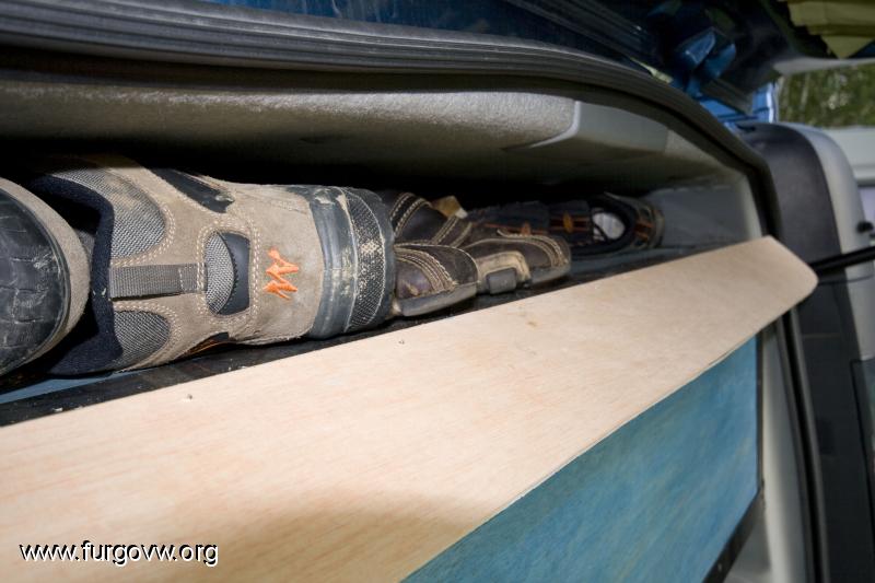

Ahora algunas más del armario para la ropa y zapatos
Por la parte de atrás
La tapita de arriba se abre y ahí guardamos el calzado. Por dentro se abre otra tapita igual

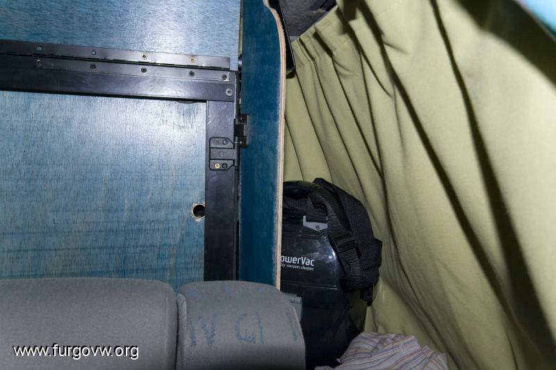

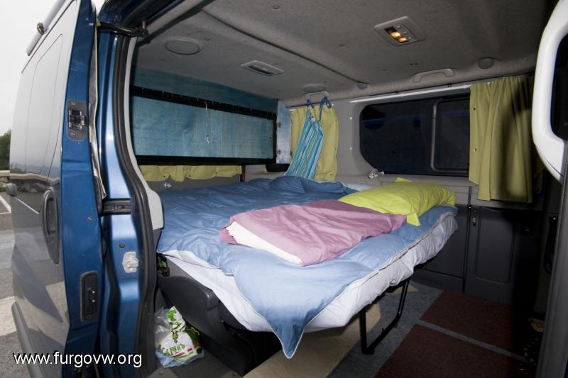

El armario desde dentro queda así, aquí con la cama hecha
Y con el asiento
En los laterales pusimos otras dos tapitas, aprovechando las curvas, y guardamos el trípode en un lado y el aspirador en el otro
Y ésta, la última, con la cama montada vista desde atrás

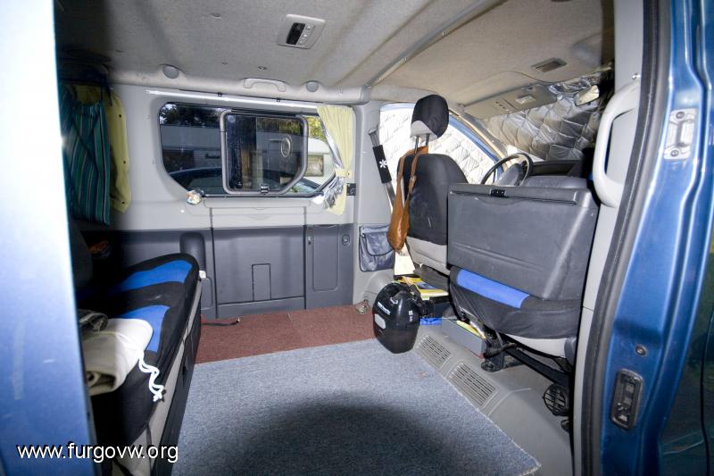

Se me había olvidado añadir esta foto del interior, cuando paramos, la nevera, la de serie Renault, la ponemos encima de un asiento y nos queda todo el espacio libre.

Me gusta como queda.
Que espacio hay entre la cama y el armario?? entran los pies bien??
Life Itself is the Most Wonderful Fairy Tale

Pues creo que hay de espacio unos 45-50 cm., ya lo diré seguro, bajaré a medirlo, y yo que calzo un 36 pues de sobra, je je  ;D, Iñaki tiene un 42 y tampoco le molesta para nada.

mira veo k tienes los laterales del toldo originales, yo estoy en hacerme unos, y es k veo k lo k pega al coche es mas plisado y no se como es, a ver como me las apaño, si tuvieras fotos y las pusieras te lo agradeceria mucho, gracias
mas preguntas ¿como te las arreglas con el desague del fregadero? el tubo es como manejable no ?

Perdona que sea un poco aguafiestas, pero como te lo montas para cocinar en época de mal tiempo (lluvia, nieve, frío, etc...)?

Neidas, a ver si te entiendo bien, es que no tengo más fotos, ya haré en estas vacaciones y las pondré. Lo que dices que queda más plisado es esa solapa que está arrugadita pegada a la furgo? La tela es doble y dentro va metida una goma con dos ganchos, como un pulpo largo. Me dices si es esto lo que me preguntabas  ???, vale? Te pongo el enlace de fiamma del cerramiento por si ves algo más, aunque igual ya lo conoces:  http://www.fiamma.it/prodotti/prodotti.asp?Lingua=ES&Linea=01&Fam=F12
El desagüe es un tubo que compramos en aki que es extensible, como las pajitas de los refrescos? pues ese sistemilla, entonces si se pueden echar las aguas sin problema pues lo estiramos y allí van... Si es complicado para desaguar, pues tenemos un bidón plegable, creo que también de aki, entonces vaciamos en él y luego donde se pueda pues echamos.
Atreyuz, pues para cocinar bajo el portón nos apañamos muy bien, a no ser que haya mucho viento que entonces baila el fuego, aún y todo tenemos una tela que ponemos para que no entren los humos a la furgo, con una tira de imán en la parte de arriba de lado a lado que la "pegamos" a la carrocería, entonces pues en alguna ocasión la hemos tenido que poner en algún lateral. Y si no, a comer un sandwich dentro   .meparto   ;). Lo que sí es chungo con frío y nieve es fregar...!! Pobres manos....
