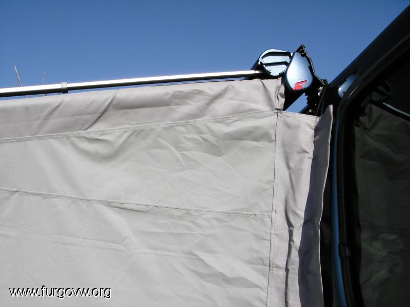

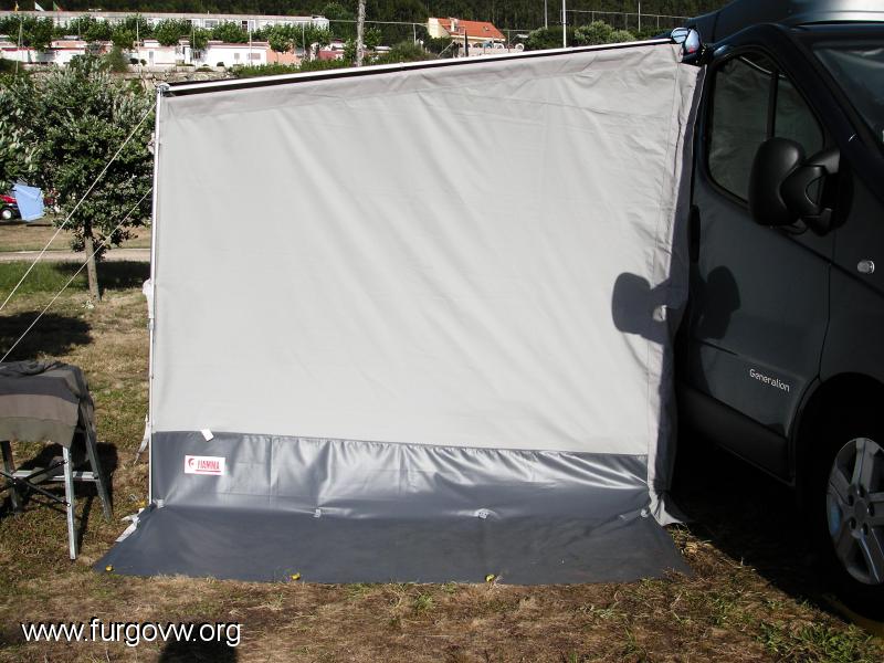

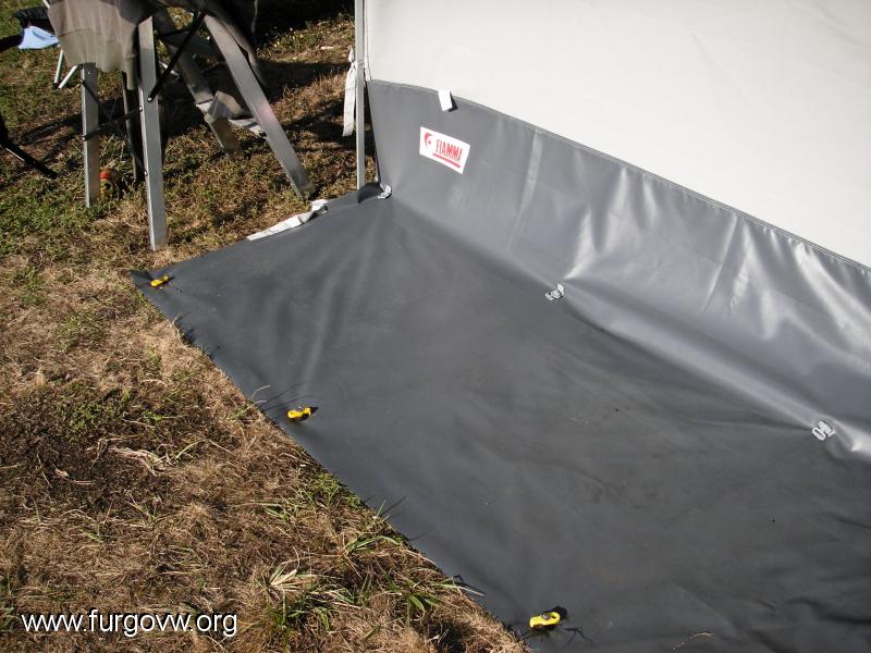

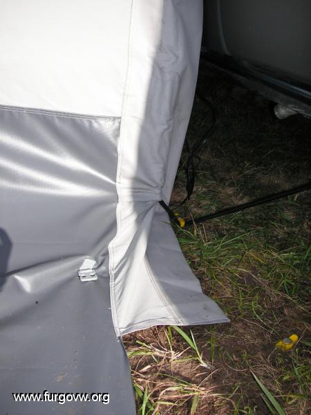

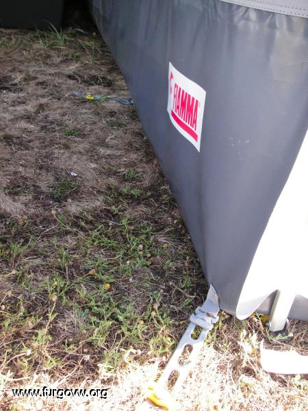

Os pongo las fotillos que he sacado, primero del lateral del toldo:
Aquí se ve que el lateral no es cuadrado, ya que el toldo tiene caída, así que tiene este triángulo añadido:
Tiene una goma con un gancho, como un pulpo, para engancharlo bien
Todo esto es lo que sobra que se pone hacie fuera para el agua y se ancla con los clavos que vienen
Por la parte de dentro le ponemos esos plásticos y clavamos con los clavos

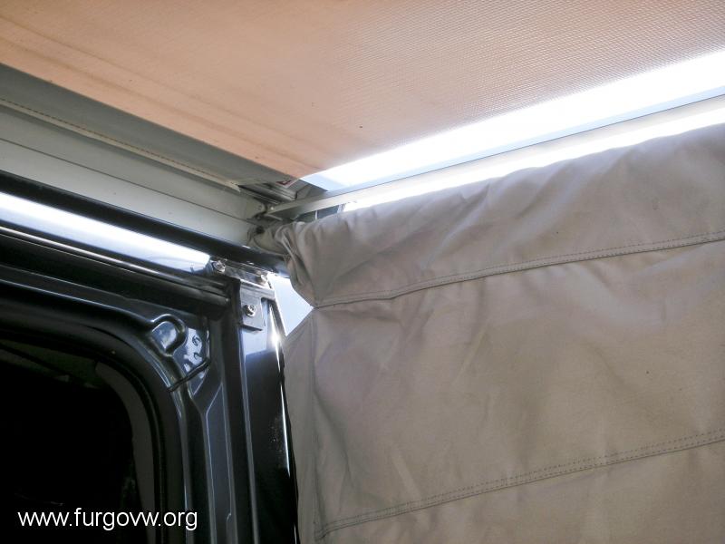

Por la parte de arriba del acople se mete un tubo telescópico, que se mete en la "caja" del toldo y en el otro extremo se mete en un agujerito de la pata propia del toldo (de esto no me dí cuenta de sacar foto....)
Espero que aclare algo....

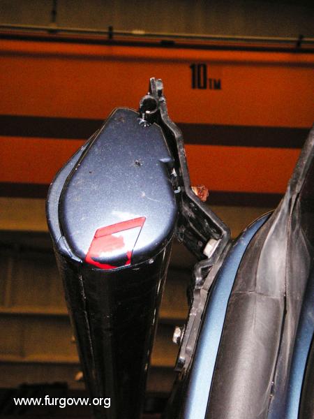

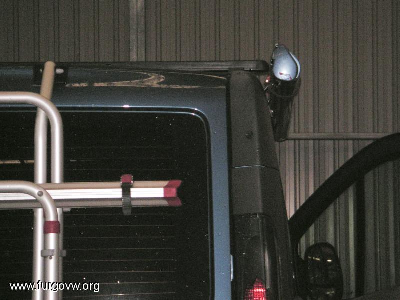

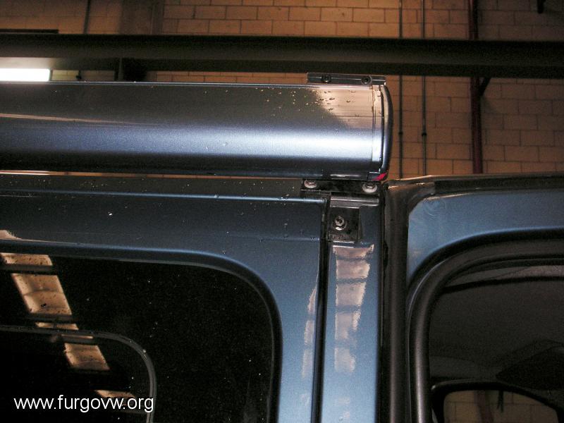

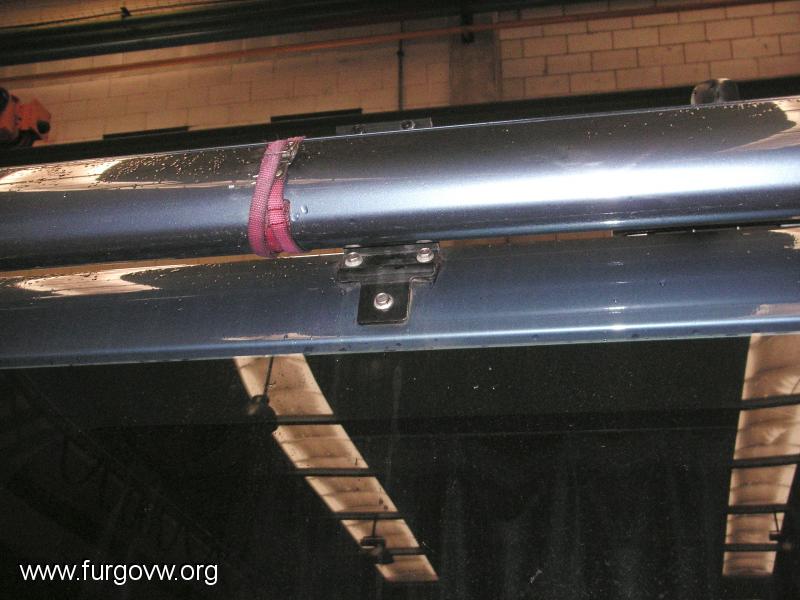

Y ahora las cutre-fotos que saqué de los adaptadores
Son los adaptadores de la T4, apañaos.
Aquí no sé si se ve muy bien... hubo que cortarle un poquito para poder ponerlo así de bajo y que la esquina el portón no pegara
El adaptador de atrás no hay que "retocarlo"
No sé si se aprecia lo bajo que queda
