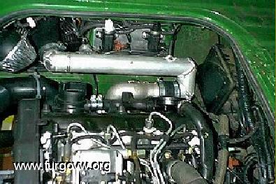

Me estais mosqueando... .nono  con lo feliz que soy yo, sin problemas en mi conversión a M-TDI, llevo unos 8.000 Km sin consumo de aceite ni aceleraciones raras ni nada, y eso que he pisteado con ella que se "mueve" mas el aceite...
Estoy mirando la web de Jaeger, y no parece que haga nada, esta foto la tiene en la web:
y esta tambien:
Esta es de la pagina de Busman:
por cierto, ¿que bomba es esa?
.... pues eso que me teneis mosqueado, mi 1Z parece ir perfectamente, ¿puede ser un tema del tipo de filtro?
La verdad es que no tengo ganas de sacar la tapa balancines, cortar, soldar, que luego no se deforme por la soldadura y que pierda aceite...
