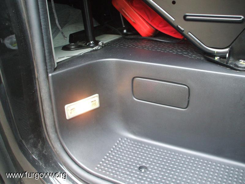

Bueno, ayer me fuí al desguace y me agencié las luces de la matrícula de un Seat Altea para ponerselas en los escalones. Una vez las ponga y vea lo que iluminan y como quedan veré si pongo otras luces bajo el salpicadero 8) Lo que pasa es que no todo sale como uno quiere... Cojo una foto de la furgo de "Lstaca" para explicar lo que pasa (espero que no te moleste, tío ;))
Yo quería poner las luces en la parte derecha del escalón, donde se hace estrecho y donde las luces quedarían bastante disimuladas pero... el escalón tiene mucha curvatura y como la luz es totalmente recta pues no encajaría bien... Así que para no arriesgarme supongo que las pondré en la parte izqueirda del escalón que es donde creo que las tiene puestas "forest". No será como yo buscaba pero creo que quedará bien. Este finde si tengo tiempo me pondré a ver si lo hago y ya os mostraré mi obra de arte  .meparto

Esto se complica cada vez más... Lo de poner la luz en el escalón lo damos ya por perdido porque ayer lo desmonté para ver lo que me esperaba hoy para montar las lucecitas y no hay sitio para meterlas... Todo lo que es el escalón por detrás es chapa, no hay huecos así que las luces irán donde en un principio las iba a poner: debajo del salpicadero.

Bueno señores! Ya lo tengo! Lo siento, no he podido hacer fotos del proceso pero os pondré unas fotos de cómo queda montado, es lo único que puedo hacer...
Al final no tuve que tocar para nada la instalación del coche. Simplemente saqué el plafón del techo y conecté un cable DIRECTAMENTE al "casquillo" de la bombilla. Pasé el cable por dentro del techo y por el pilar del conductor hasta la caja de fusibles donde hice un empalme para sacar del mismo cable las dos luces (una en cada lado). La pieza de plástico que va justo encima de los pedales la desmonté, la agujereé y monté ahí la luz. Lo mismo en el otro lado, donde hay una pieza de plástico fácil de desmontar. Así que ya lo tengo montado y no se ve la instalación de cables por ningún lado, todos van o por el techo o por debajo del salpicadero. Y, como las he conectado directamente a la bombilla de techo, puedo controlarlas con el interruptor y además se quedan un momento encendidas tras cerrar las puertas. Bueno, lo dicho, os pondré unas "afotos" ;D

Bueno, aqui están las fotos de las luces. La fecha de las fotos está mal, las hice ayer.
Pasé el cable de la corriente desde el plafón del techo, por el pilar del piloto hasta la caja de fusibles. Aquí podeis ver la luz montada desde dentro y el cable (rojo y negro):
Los pies del piloto...
Los pies del copiloto...
Y una vista de cómo se ilumina la cabina (no se ve muy bien pero bueno...):
Nada del otro mundo... ;D
