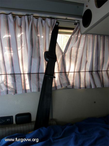

Hola a todos,
yo llevo montado un cinturón de tres puntos de una t4. Me lo montaron en todo-camper, era un requisito que puse antes de comprar la furgo, ya que tenemos una peque de 15 meses y se hacia imprescindible.
La verdad es que queda muy bien y no molesta en nada al montar la cama. Aquí os paso una foto:
Espero que os pueda servir de ayuda.
Salut
