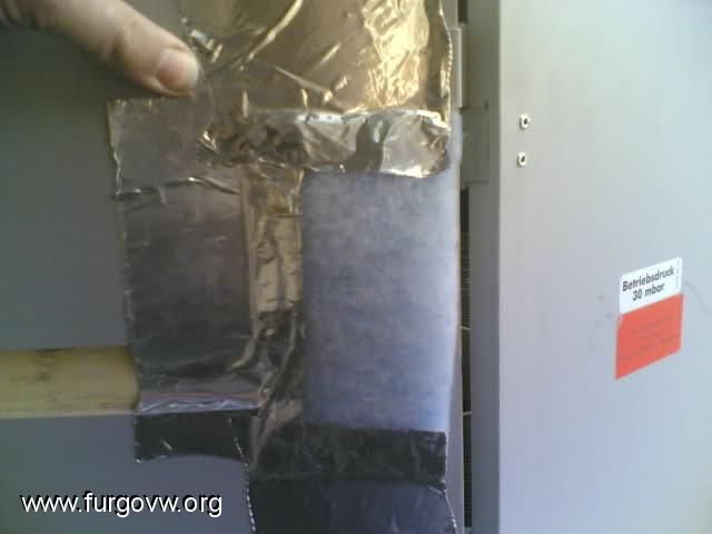

Espartano para lod el filtro,mejor busca un trozo de manta filtrante o filtrina de aire acondicionado,en cualkier taller/tienda de aires acondicionados o de camaras frigorificas,te dejaran un trozo sin problemas.

Espartano el filtro tiene ke ser mas o menos como este
este es de doble capa de filtracion,tiene una capa de color azul y otra blanca,los hay solo blancos ke es de una sola capa de filtracion,ke tambien valen.

ya veo es como papel albal pero adhesivo ,  ;D
.......que no  .lengua2, que te estoy tomando el pelo,  .meparto
ya veo , garcias por la foto,
