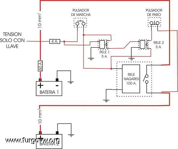

sqp
En primer lugar decirles que es la primera vez que escribo en un foro y espero que puedan disculpar mis torpezas. (En breve intentaré presentarme como es debido).
Bueno, al tajo.
Se me había ocurrido otra forma de activar el rele de carga de la segunda batería, y quisiera conocer sus opiniones.
La idea es, mediante un pulsador, conectar el relé de carga y al mismo tiempo generar un bucle de enclavamiento que lo mantenga activado. Para la desconexión utilizaría otro pulsador (esta vez normalmente cerrado). Es como usar uno de esos pulsadores paro-marcha.
Este sería  el esquema
Lo que persigo es activar y desactivar  el relé de carga a voluntad, pero evitando que en se pueda quedar conectado cuando apago el motor, ya que el RELÉ 1 actuaría como un RESET
tecnic27
sqp no entiendo bien eso de pulsador de marcha y de paro.
montando el rele como sin eso no tienes k tener ningun problema y pienso yo k eso de darle manualmente es un poco coñazo no.pero claro te lo dice un bago .confuso1
donde terminan los pistones empiezan los cojones
cuscus
no te entiendo muy bien, pero para eso no necesitas ningun rele, solo un interruptor, no? creo que los reles sirven para sustituir los interruptores manuales.
