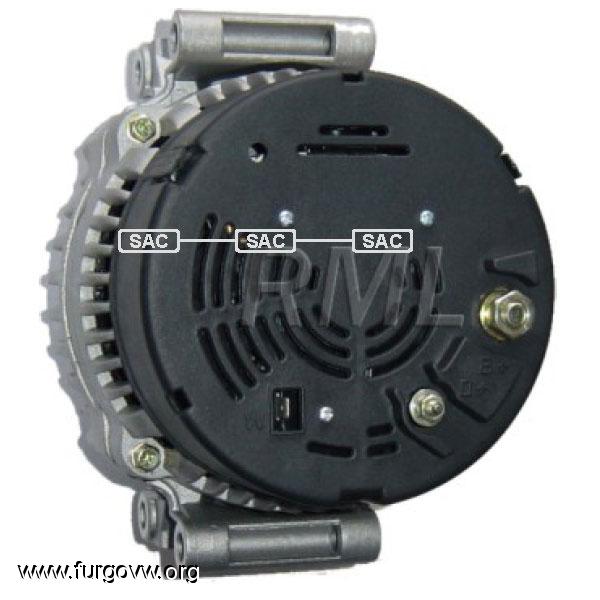

Permiso, alguien sabe como identificar el cable del alternador para excitar al Rele Negares en una MB SPRINTER 313 cdi?
Peru_zulaika
Cita de: fmlebrero en Diciembre 21, 2013, 23:01:59 pm
Si mi búsqueda ha sido correcta, viene indicado el D+, debajo de B+ y a la derecha del W
fmlebrero
Entonces lo conecto al D+
Gracias nuevamente!
