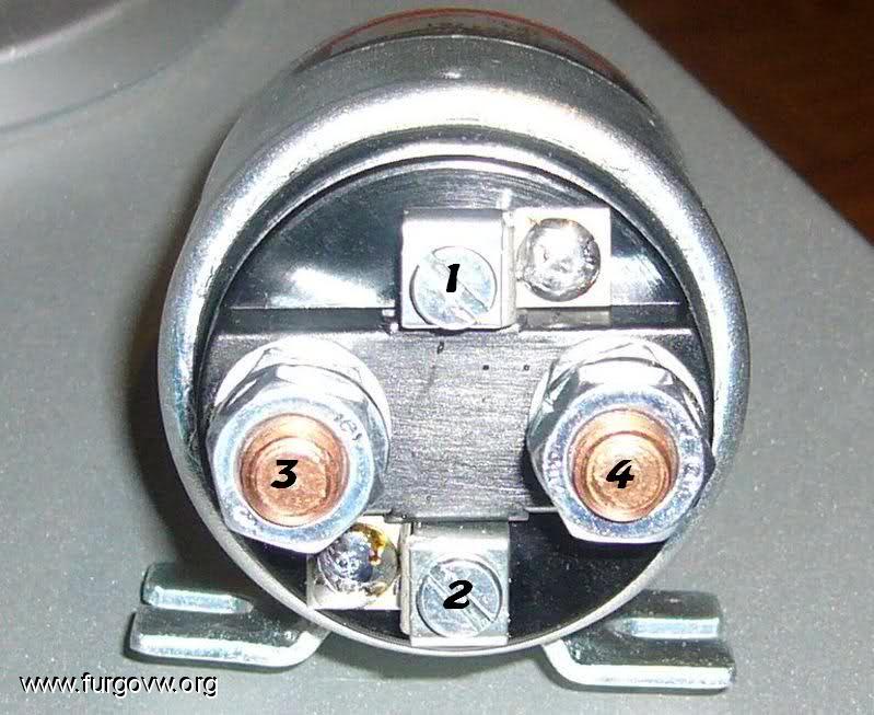

Me he comprado este rele de 12v y 150A...quien sabe algo de los terminales y donde conecto, cual es el positivo???
saludos y gracias. Es de la marca delco remy

hola,siento decirte que mas bien,descambies ese rele por otro de nagares 180 amperes.Porque ese rele no te sirve para esto ,el rele que compraste solo sirve para cosas que tengan mucho consumo ,pero con muy poco tiempo de trabajo,es decir,que como este mas de 1 o 2 minutos seguidos en funcionamiento se quema.lo suelen usar para las plataformas de gruas o en winches de arrastre para todo terrenos,o como automaticos de arranques en algunos vehiculos.saludos. :-\

exacto fujito, este va bien y dura mucho.

Gracias por vuestra ayuda, ya lo he cambiado y tengo el rele que vale, cuesta 10.07 euros...
