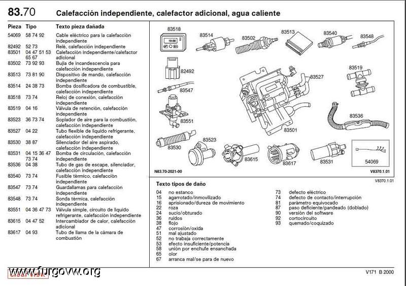

Cita de: CALZONES en Noviembre 19, 2009, 02:54:53 am
A ver, me compre una vito f en alemania y tenia muchos arreglillos un poco raros, ahora solo me queda uno pero es que no se que es lo que pasa. En la parte del retrovisor de dentro, en la parte de las luces interiores esta esto...
Como se ve hay muchos cables, entre ellos uno gris gordo del que salen muchos cablecillos finos, ademas eso que lleva esos botones raros, la mitad no se para que son, al intentar quitarlo he visto que tiene debajo el hueco como si antes estuviera la centralita de las marco polo y por los bajos de la furgo un hueco como si antes ahi estuviera la calefaccion estatica (todo esto es lo que a mi parece) el caso es que no se si el anterior ya tenia la calefaccion estatica y se la quito... no tengo ni idea, lo que quiero saber es si esos cables os parece que son los cables de la centralita y si os imaginais que ha podido pasar.
Otro dato, solo tiene una bateria, que tambien es raro si tenia la calefacc. Ale, eso es todo que me enrollo mucho.
GRACIAS
pues lo que tienes en los bajos casi seguro que es una calefa!! de hecho lo unico que se ve claro es el despiece
seguramente el el aleman se hizo algún invento casero para encenderla.
Has conseguido que funcione??
dirías que ahí arriba llega la instalación original a la que se enchufa el programador???
un saludo
lucan

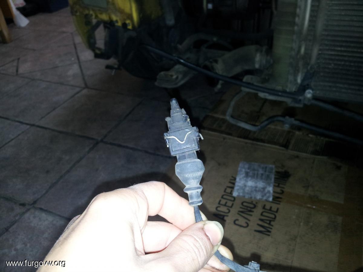

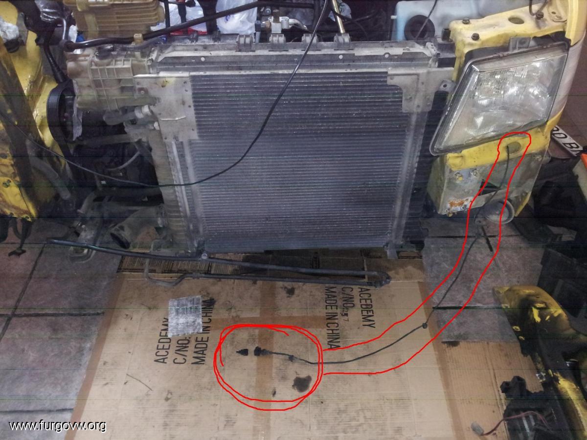

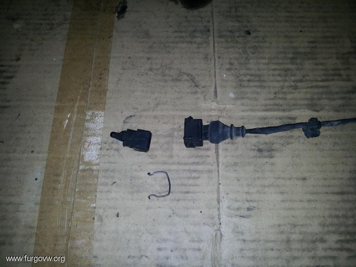

wenas...
Necesito ayuda con una mb vito 110 cdi L
la cosa, q al retirar el paragolpes delantero,
Me ha salido colgando un sensor, que parece de temperatura
no veo donde puede ir, no es del intercooler, ni parece q sea del radiador de refrijeracion...
la furgo tiene A/A, puede ser el sensor de temperatura exterior???
en ese caso, donde va colocado??  o que es, si es otra cosa...
el sensor en cuestión tiene todo el cable amarrado al paragolpes con unas bridas,
y salio con este, al retirarle... arrancándose de su sitio... como es de esperar...
a ver si me ayudáis a reconocerle...
saludos

Santaia70
Buenas manson.
Si es el sensor de temperatura exterior, va debajo de la matricula hacia la derecha. Si quieres a la noche te pongo una foto.

manson
Cita de: Santaia70 en Marzo 19, 2014, 08:50:24 am
Buenas manson.
Ok, Gracias...
ya tengo echas fotos,
si realmente es eso, te agradeceria q me lo confirmaras
saludos y gracias

manson
confirmado!!
es el sensor de Tª exterior...
gracias a todos

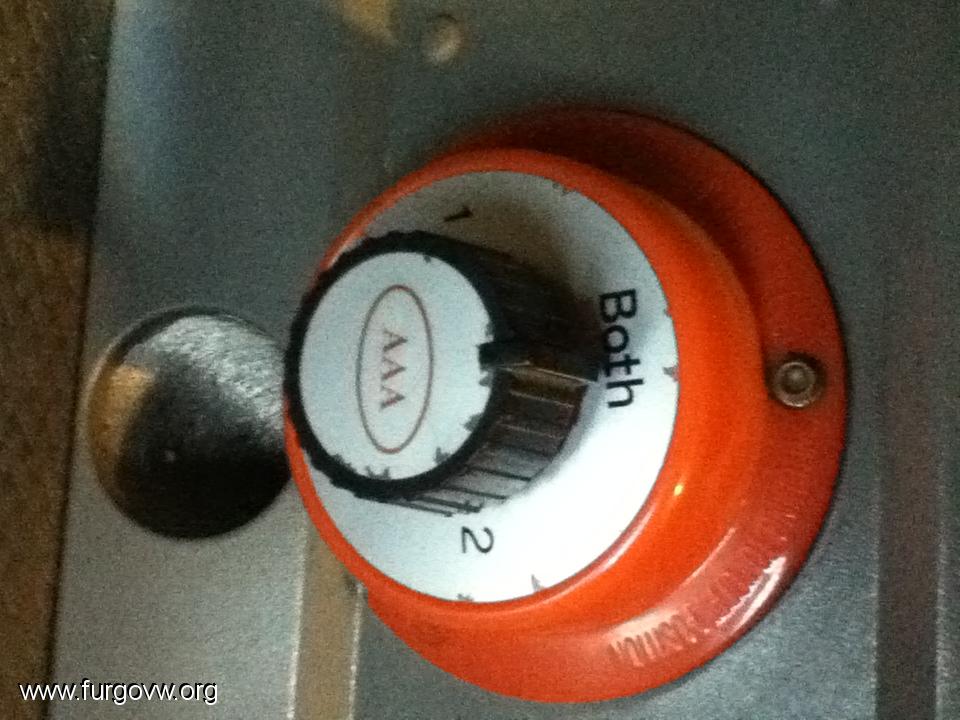

tResKuarTos
Hola a todxs!!
Hace nada conseguí una Mercedes 310D James Cook. En la parte inferior de afuera del asiento posterior, donde van las baterías y el depósito de aguas limpias, hay un interruptor con 3 posiciones; 1, both y 2 (se que both significa "ambos" en inglés  :)). El antiguo propietario me dijo que eso era para cargar las baterías cuando el motor esta en marcha. Pero me dijo que la posición 1 es para cargar una batería, la posición 2, las dos y en both apagado. Yo personalmente creo que en la posición 1 carga una batería, en la 2 carga la otra y en both carga ambas. Pero realmente no lo se... ese es el dilema que tenemos yo y mi imaginación...
¿Alguien podría decirme que nombre tiene? ¿Como funciona exactamente y consejos del manejo?? porque en la parte roja dice en inglés que hay que apagar el motor antes de apagar el interruptor, pero el tema es que no tiene posición de apagado...  ???
Muchas grAcias!!!!!!
Siento que la foto esté torcida.... x)
pAu
mac.condor
Comprueba el voltaje de las baterías con el motor encendido en todas las posiciones. Puede que el antiguo dueño tocara algo y no lo montase en su posición.
