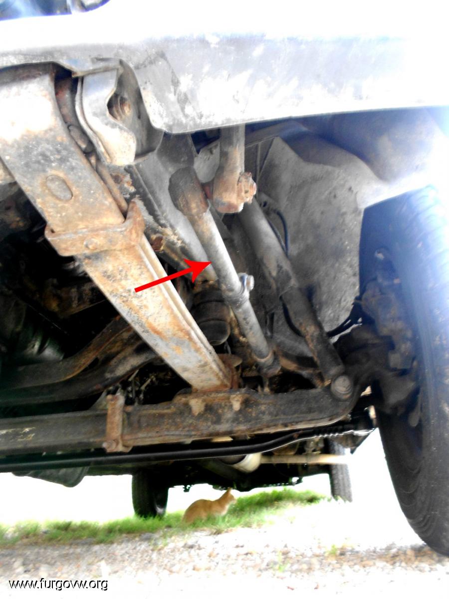

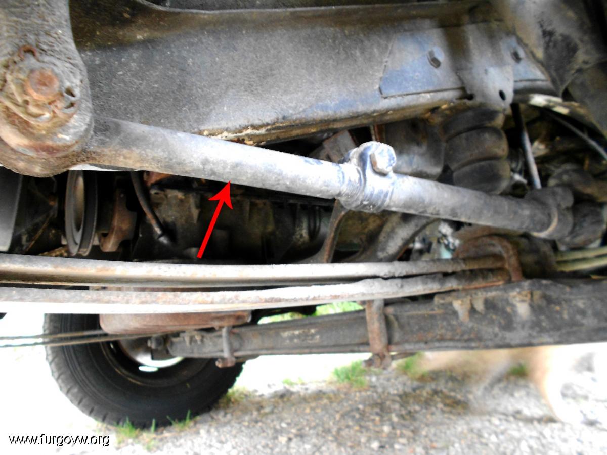

Hola!! Alguien me puede decir el nombre de esta barra y para qué sirve?¿?¿
Santaia70
No sabria decirte su nombre exacto pero me parece una barra de direccion, esta direccion no es de cremallera como la mayoria de las actuales es una direccion por reenvios.
Cuando mueves el volante esta barra se mueve en sentido longitudinal empujando la rueda izquierda hacia los lados, entre la rueda izquierda y la derecha hay otra barra (o barras con mas reenvios) para que las dos hagan el mismo giro

M207
Gracias!!!
Pero te parece normal que esté un poco torcida al nivel de la articulación (del lado del motor) ?¿?
Se supone que hay un caucho (plástico) en esa articulación?¿?
Porque Al girar  suena un CLACK y no sé viene de la barra estabilizadora o de la barra de dirección esa, si es porque está torcido o porque le falta el caucho.
Santaia70
Que este un poco inclinada es normal. El ruido puede ser que este algo oxidada por faltar el guardapolvos o que tenga holgura, si agarras la articulacion con la mano y alguien te mueve el volante notaras si hay holgura, en este caso deberias cambiar la rotula

M207
Gracias.
Pues la cosa es que a las rótulas le faltan los plásticos y de todas formas en un tiempo habrá que cambiar la barra de dirección   :-\

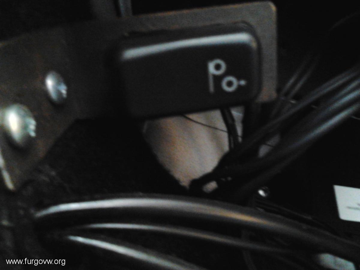

Buenas, mi consulta es la siguiente:
Tengo una Mercedes Hymer S555 y debajo del volante hay un interruptor como este:
Alguien sabe para que sirve? La verdad es que lo pulso y aparentemente no pasa nada, ni con la auto arrancada ni apagada. ???

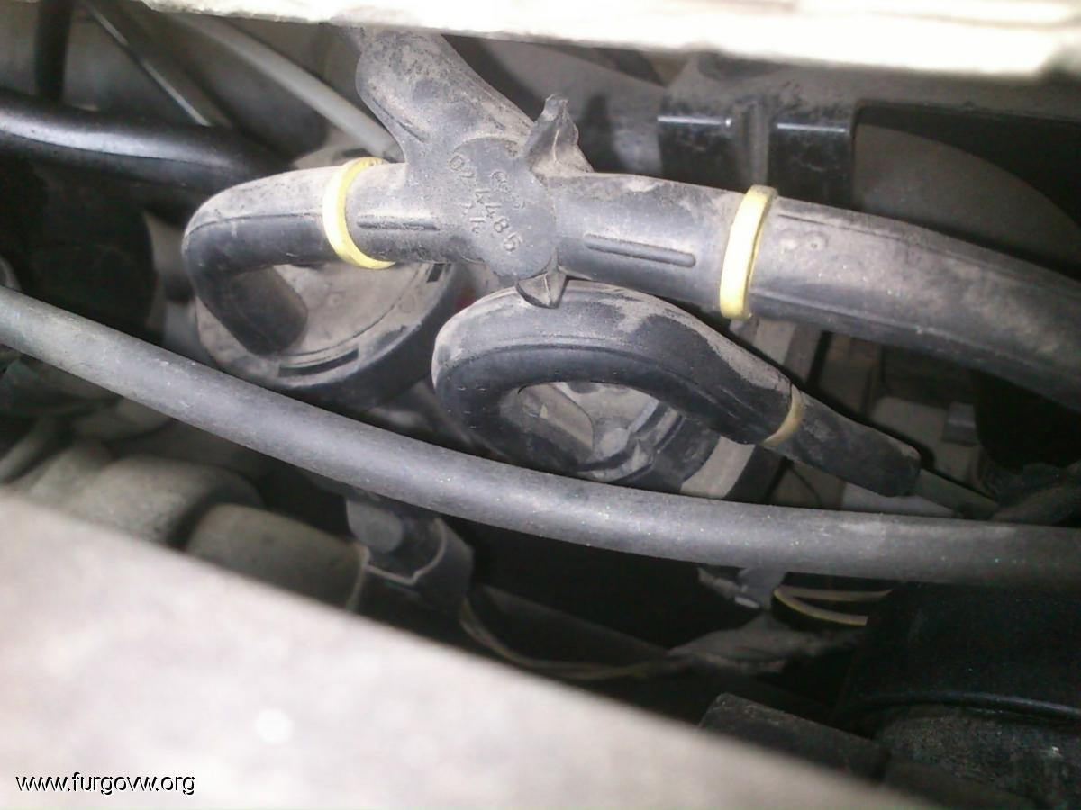

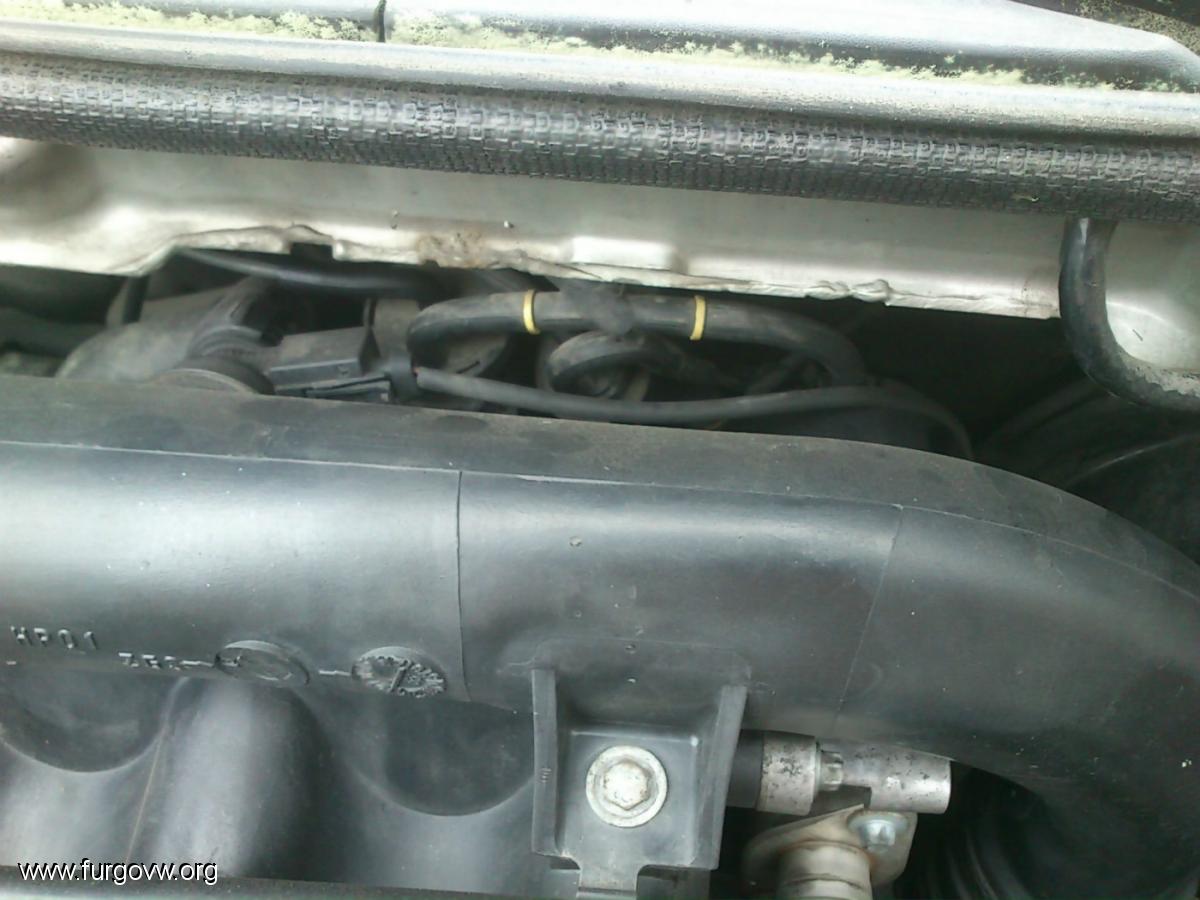

Hola, ¿alguno sabéis qué es esta pieza?
¿y a dónde va conectado el tubo éste que me lo encontré suelto en la zona del ventilador del radiador?

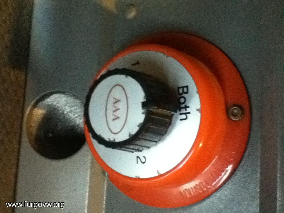

Cita de: tResKuarTos en Abril 20, 2014, 21:47:54 pm
Hola a todxs!!
Hace nada conseguí una Mercedes 310D James Cook. En la parte inferior de afuera del asiento posterior, donde van las baterías y el depósito de aguas limpias, hay un interruptor con 3 posiciones; 1, both y 2 (se que both significa "ambos" en inglés  :)). El antiguo propietario me dijo que eso era para cargar las baterías cuando el motor esta en marcha. Pero me dijo que la posición 1 es para cargar una batería, la posición 2, las dos y en both apagado. Yo personalmente creo que en la posición 1 carga una batería, en la 2 carga la otra y en both carga ambas. Pero realmente no lo se... ese es el dilema que tenemos yo y mi imaginación...
¿Alguien podría decirme que nombre tiene? ¿Como funciona exactamente y consejos del manejo?? porque en la parte roja dice en inglés que hay que apagar el motor antes de apagar el interruptor, pero el tema es que no tiene posición de apagado...  ???
Aunque hace mucho que has puesto el post, como acabo de descubrir el hilo y postear en él, te comento por si te sirve de algo.
Como te ha dicho el antiguo propietario, eso parece un selector/desconectador de baterías de los que llevan habitualmente las embarcaciones de recreo, sirve básicamente para escoger con qué batería de las dos que hay instaladas quieres trabajar y por ende cual o cuáles va a cargar el motor cuando esté encendido. Cuando estás conectado a 220 también escoge cual o cuales cargas. En los barcos sueles reservar una batería siempre para el arranque y la otra para consumos, así nunca te quedas tirado. Yo diría, desde la ignorancia, que es un método más sencillo y básico que el famoso relé de las baterías (Nagares), el relé hace la carga automáticamente cuando la secundaria está baja y con ese sistema eres tú quien decide cuando la cargas y durante cuanto tiempo.

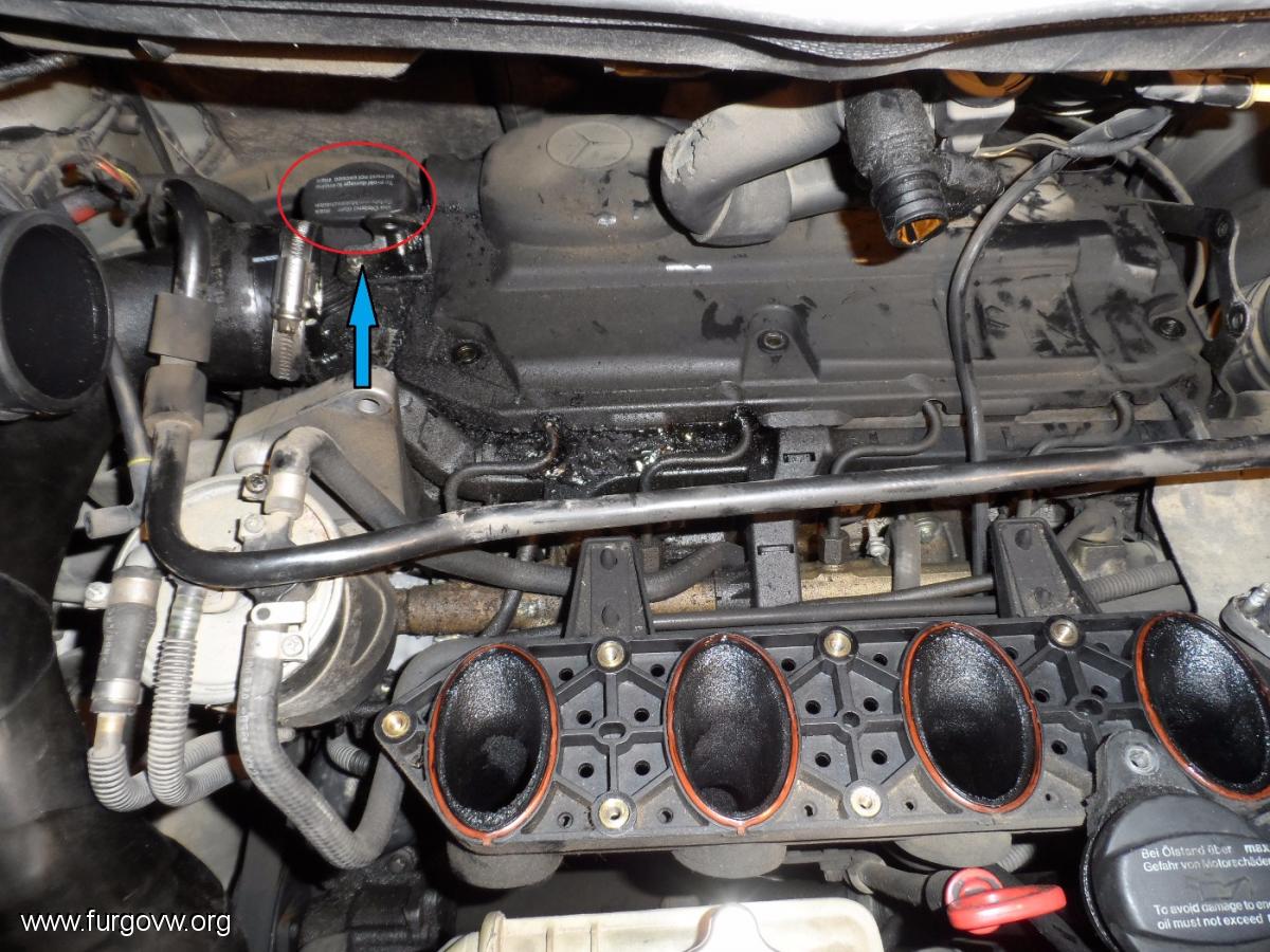

Buenas, desmontando el colector de admisión para ver si hay chapapote me encuentro este tapón que señalo con una flecha y que es idéntico al de llenado de aceite del motor. Alguien sabe para que sirve ? está muy duro, no me deja destaparlo... Es una Vito 110 CDI
santos1000cc
es el tapon de llenado, tiene la misma funcion que el otro, lo que pasa es que este motor se utilliza en varios vehiculos, asi aprobechan, sin hacer grandes modificaciones
