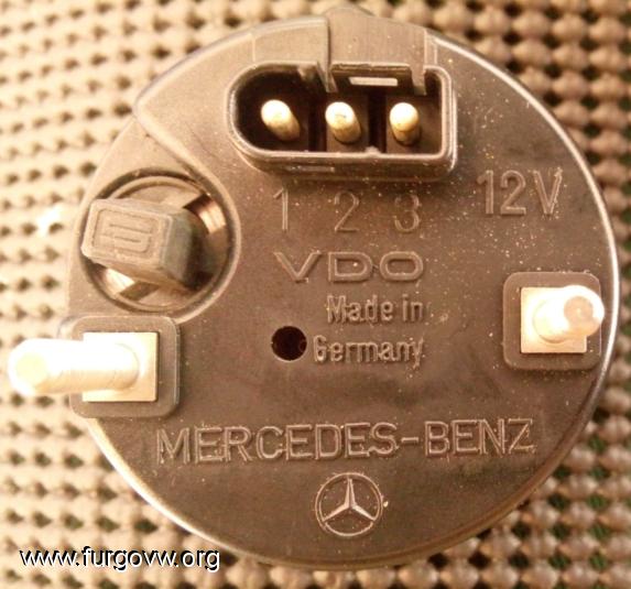

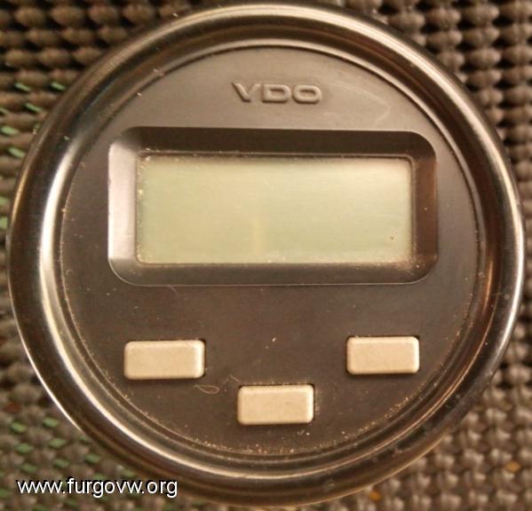

kioyuya
Inacho
No he encontrado info en internet, a ver si alguien me puede decir para que es esto que tenía instalado en anterior dueño de mi Vito MP w638 en la consola central.
Pulsando el botón de la izq. funciona un cronómetro y con los otros 2 salen números aleatorios.

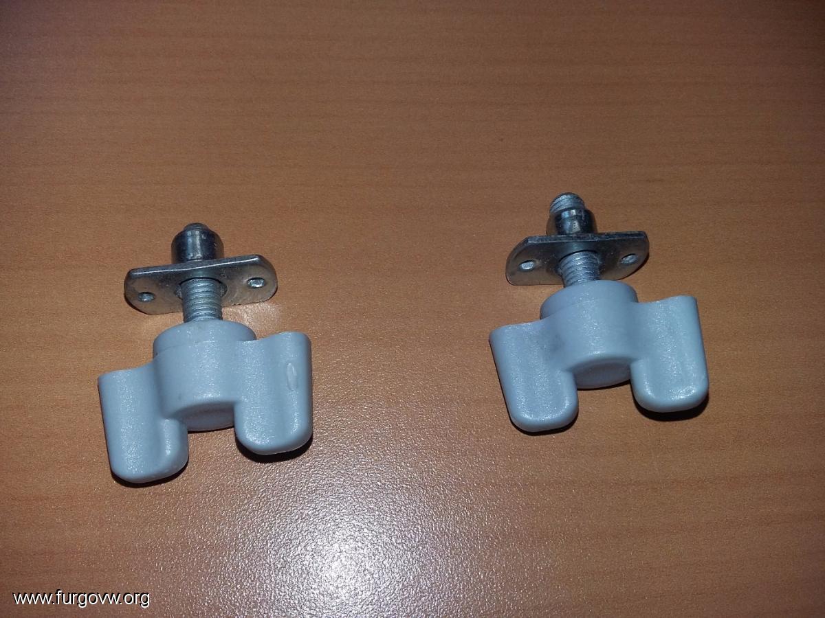

Seby
Buenas, tengo una Vito Marco Polo desde hace tres años, y llevo en la guantera estas cuatro piezas, alguien me puede explcar para qué son????`
Muchas gracias!!

Mr Vito
Cita de: Inacho en Febrero 18, 2016, 19:58:53 pm
Here you are
http://articulo.mercadolibre.com.mx/MLM-562176628-caribe-atlantic-reloj-digital-vdo-para-consola-mk1-_JM
Y no parece barato, si lo vendes te puedes financiar otra chuche para la furgo...
crisofilax
Animal!!! deben ser dólares chilenos por lo menos.......1 Dolar = $ 671 Pesos
ongrip
Más bien pesos mexicanos, por el .mx y por la ubicación del vendedor.
El símbolo de los pesos es como el del dólar; y al cambio serían unos setenta y pico euros lo que pide el tipo....
Mr Vito
 .meparto .meparto .meparto Bueno, 75 dólares son 75 dólares

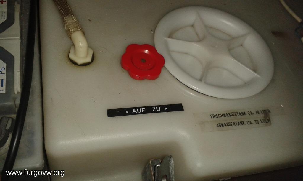

Ultrah
Holaaaa... Por favor, un poco de ayuda....
Hay un manubrio misterioso de color rojo, en el depósito de aguas limpias de mi 309D James Cook.
Tiene un letrerillo en alemán que pone  AUF/ZU  que traducido literalmente es EN/PARA y que yo traduciría libremente como ¿PERMANECE/EXPULSA?....
¿Puede ser un grifo para el vaciado del depósito al exterior? La cuestión es que cuando intento girarlo no se mueve, y me da reparo cargarme algo.... ¿qué sabéis de esto?.
Gracias, amigos
Santaia70
"Auf" me suena que es abierto, por lo que deduzco que "zu" sera cerrado. O algo parecido, pero no te puedo ayudar mas

doblas.c
Cita de: Seby en Marzo 25, 2016, 12:27:11 pm
Muchas gracias!!
Yo me fabrique unas piezas muy similares para la baca de mi Vito 638. Las uso para amarrar el toldo a la guia de la baca o cualquier cosa que se me antoje. Son muy útiles !

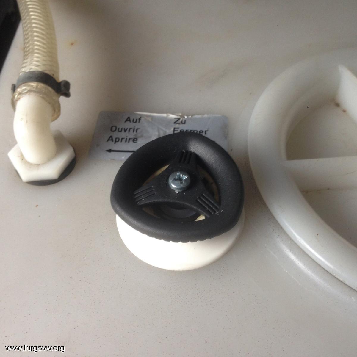

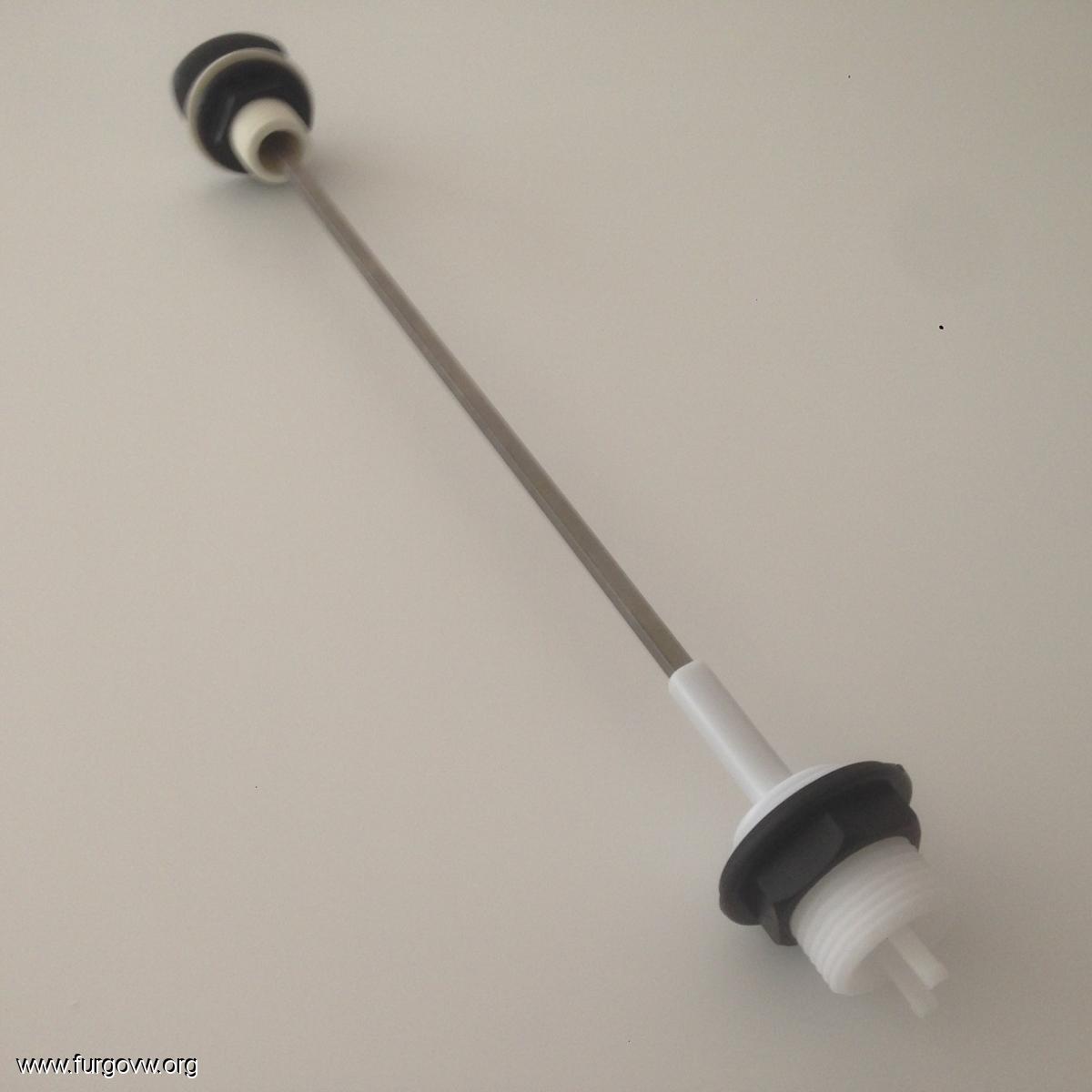

nico091
Saludos Ultrah.
Efectivamente ese mando es el que acciona la válvula de vaciado del depósito de agua... muy importante para cuando se hace un estacionamiento prolongado. En tu caso como en el de la mayoría de las furgos viejas, se ha debido gripar la rosca del bulón, por lo que se no consigues liberarla con calor o lubricante específico, te tocará cambiarla con algo de maña y paciencia... la única alternativa que yo encontré fue la que te adjunto en el enlace... cara, pero precisa e ingeniosa.
http://www.diy-camper.de/mcvan/artikel.php?kat=51
Y este es su correo electrónico.
kontakt@diy-camper.de
https://www.furgovw.org/galeria/fotos/nico091/img_18990.jpg
https://www.furgovw.org/galeria/fotos/nico091/img_19010.jpg
