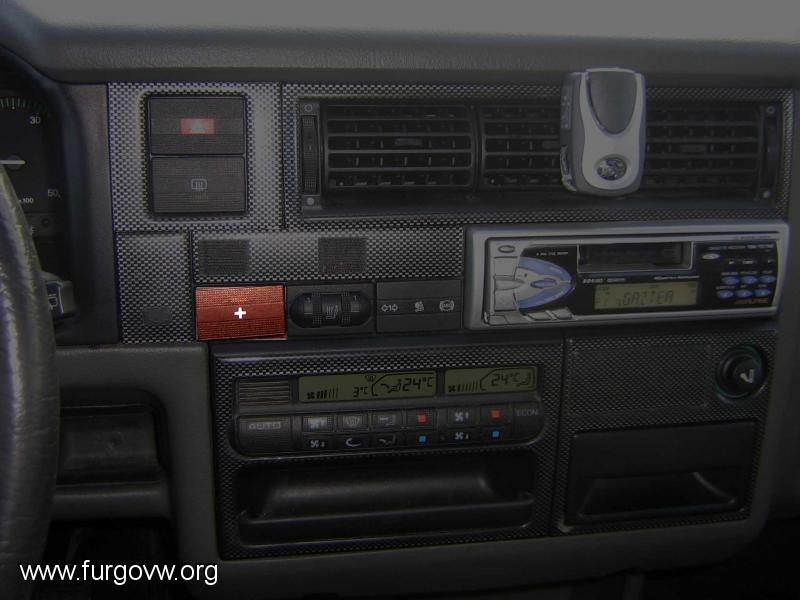

mrclub
A ver si alguien sabe para que sirve el pulsador sombreado en rojo con una cruz! La cruz no la he dibujado yo. Pertenece al pulsador
ruralfrik
Cita de: mrclub en Octubre 05, 2012, 00:37:07 am
.meparto ¡¡Ja...!! Si no lo has dibujado tú, es que le has comprado la furgo a un suizo... y llevaba la bandera dentro. .meparto
Ooo...iiiiguaal..es botiquín en negativo ??? ??? ???
mrclub
Jajajaja Ruralfrik , has estado cerca con lo del botiquín!!

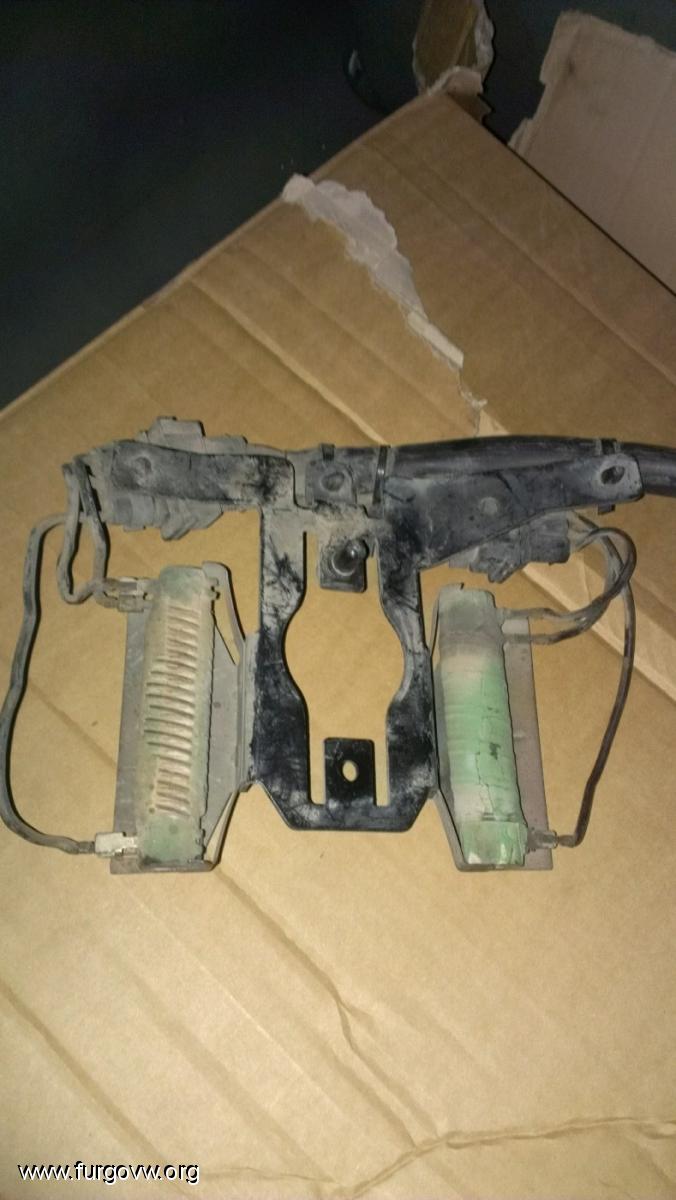

soul600
Hola buenas alguien sabe para k es esto? Y donde va instalado? Me vino con la instalación del aire acondicionado que compre de segunda mano
mrclub
Pues eso puede ser de los airbag. La mia lo lleva escondido detrás del paragolpes delantero, y cuando lo ví me quedé con cara  .loco2, pero intentando aplicar la lógica llegué a esa conclusión, ya que aparentemente no está vinculado con el aire acondicionado.
ruralfrik
Cita de: soul600 en Octubre 25, 2012, 00:06:27 am
Mira las respuestas 227,228,229 y 257.

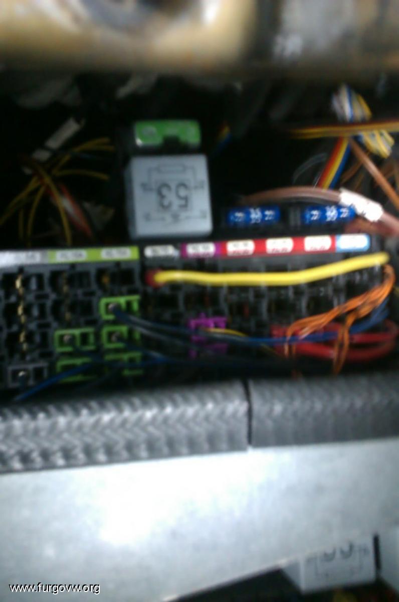

teankmil
Alguien sabe para que son este relé y estos tres fusibles, están encima de los reles de la caja de fusibles de una multivan 150cv del año 2000
