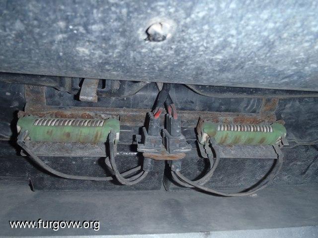

Cita de: ruralfrik en Diciembre 10, 2011, 21:01:20 pm
Alguien sabe para qué sirven estas dos resistencias.
Están en una T4 generation del 2000, parecen unas resistencias de potencia, tipo potenciómetros pero sin cursor, como para disipar energía en forma de calor, o a lo mejor para calentar algo.
Van colocadas en el travesaño frontal que hay bajo el radiador, detrás del expolier.
No he podido seguir los cables aún si lo consigo os mantengo informados.
Gracias de antemano por las aportaciones.
esas resistencias son para bajarle la velocidad a los ventiladores
los ventiladores tienen dos velocidades
la primera va a piñon fijo a 12v
la lenta se hace pasar los 12v por las resistencias y hacer que gire mas lento
saludos
