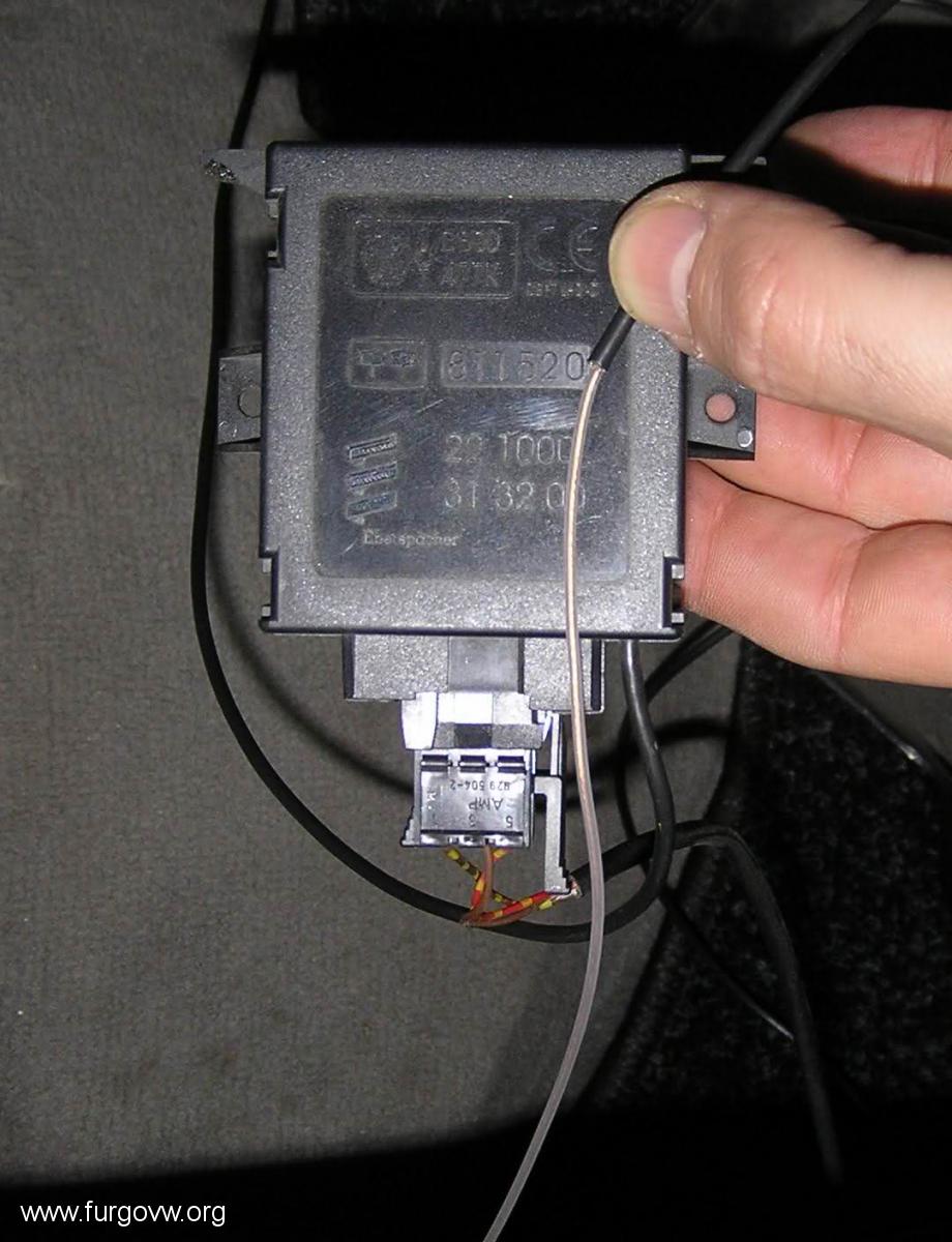

Otra cosa que me he encontrado debajo del salpicadero zona copiloto es esto.
Puede ser el receptor del mando a distancia de la calefacción estática. A parte del conector sale un cable que parece como una antena.
¿Que me decis majos?
doble1000
Cita de: motxilo en Marzo 03, 2010, 23:49:35 pm
Desde luego es eberspacher, osea que alguna centralita de la calefa sera
No se decirte si sera el receptor del mando a distancia.
