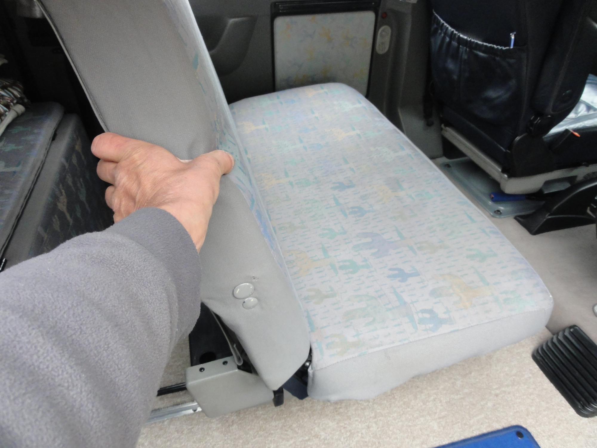

¡Mueve el banco en el CE con una mano!
Finalmente la tortura ha terminado.
Gracias a una ingeniosa modificación de Austria.

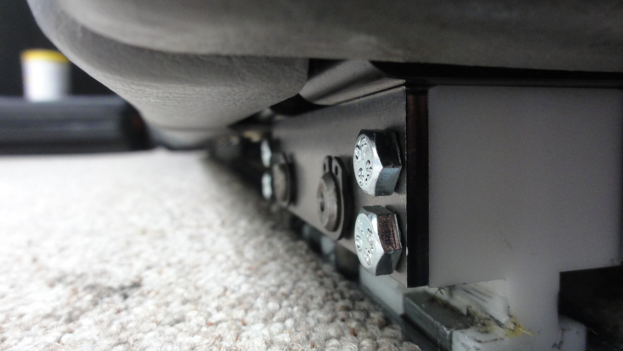

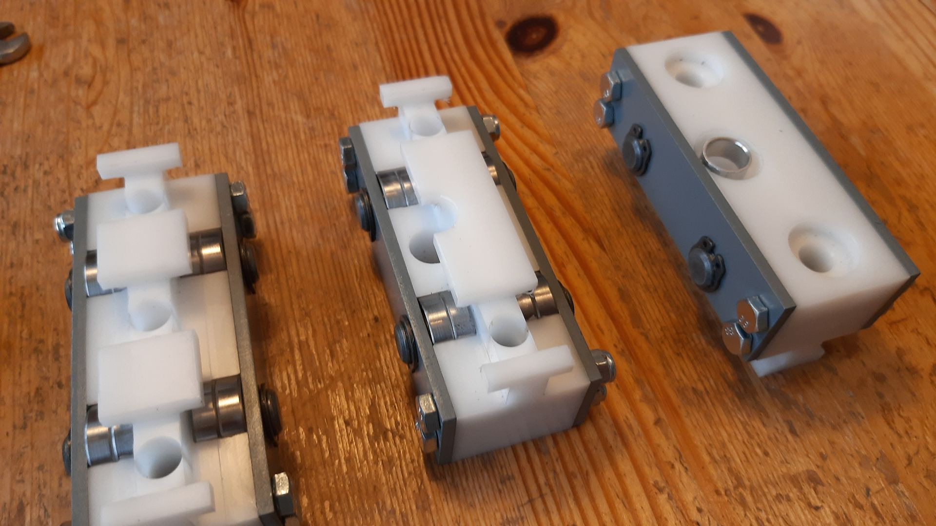

El pesado banco ahora funciona sobre un total de 16 rodamientos de bolas y, por lo tanto, puede moverse con poca fricción.
Foto: © @Sockenzottel

La instalación no es una tarea complicada, pero sí extenuante debido al peso del banco.
Vincularé el hilo relevante de Alemania aquí.
Allí encontrará instrucciones en PDF para el montaje.
El T4 foro es parte activa y también se han publicado algunos consejos y optimizaciones.
