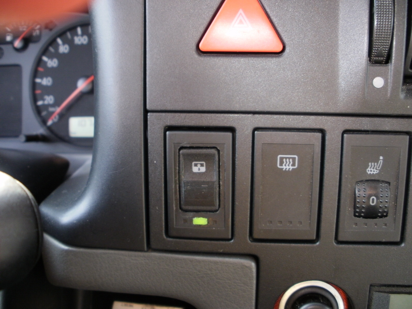

Operación con solo presionar un botón en la cabina

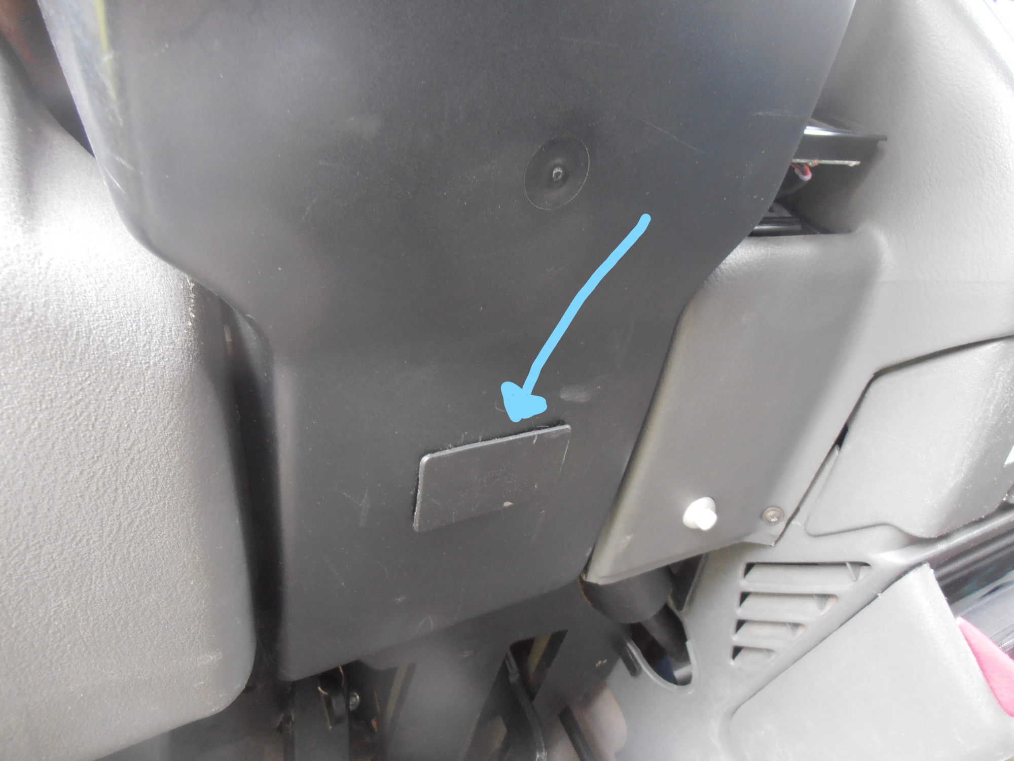

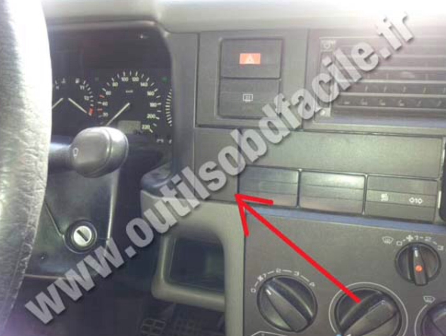

A la conexión del OBD, en mi furgo al menos, se accede quitando la tapa del salpicadero señalada en la foto, pero como sabrás, hay varios tipos de salpicaderos de T4 dependiendo de su año de fabricación y desconozco si en todos ellos está en el mismo lugar.

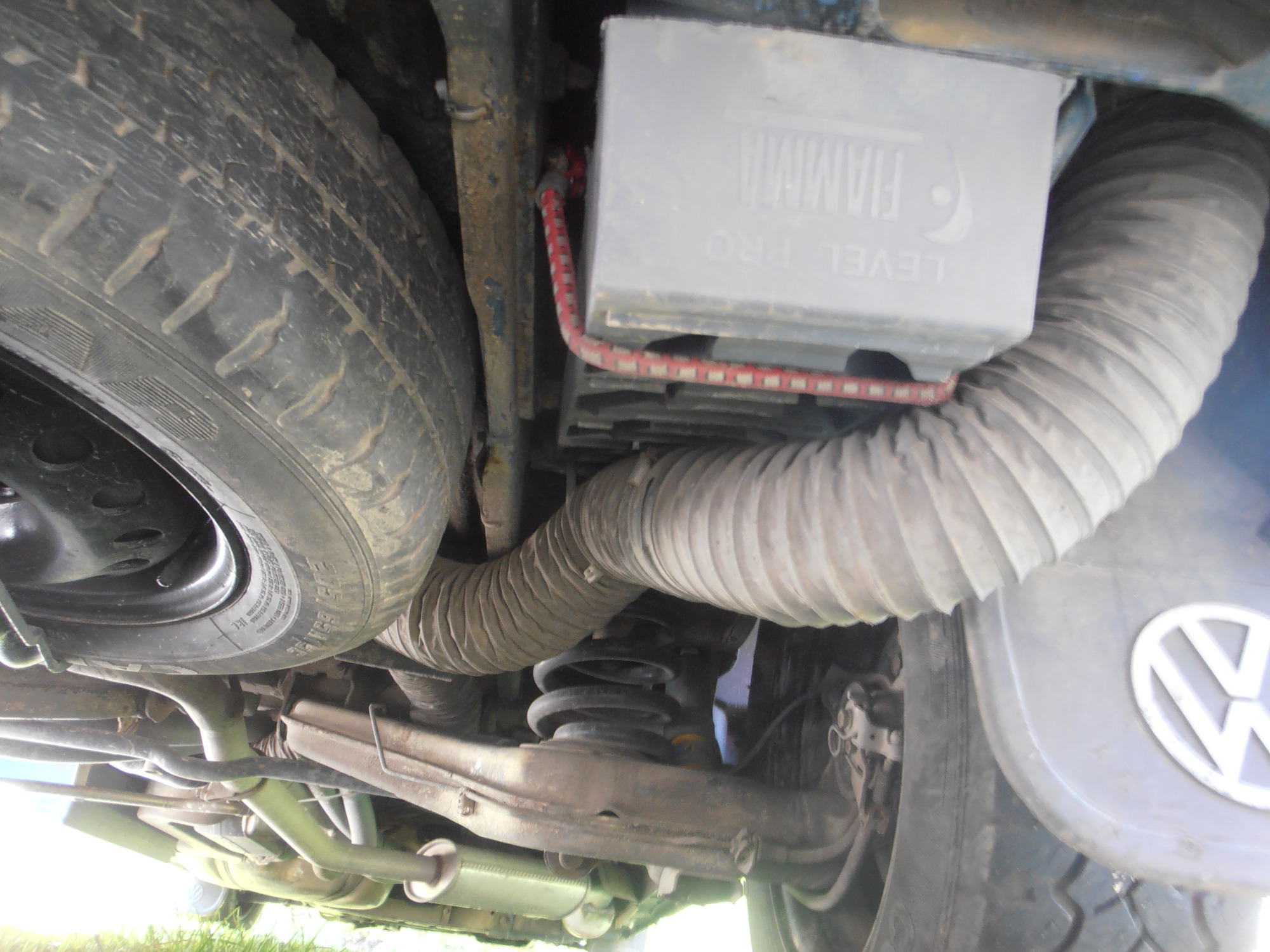

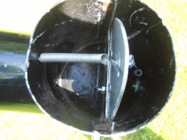

Cita de: Holger con CE en Abril 12, 2020, 16:01:30 pmHola!
Modifiqué todo el conducto de aire caliente.
Comenzando con el distribuidor detrás del calentador D3LP.
Hay una aleta en el conducto de aire caliente que se ajusta con un cable Bowden.
El diámetro de los conductos de aire se ha incrementado a 90 mm (en el exterior).
Estas son tuberías de aire aisladas.
Las mangas en espiral son impermeables en el exterior.
El material proviene de TRUMA y WESTFALIA
Las rampas se montan debajo del vehículo.
El auto se mantiene limpio ;D

Una pregunta, no consigo encontrar ese tubo para comprarlo en ningún sitio. Solo encuentro el típico fino que se monta ahora pero no me gusta para el exterior, me parece endeble y mal aislado.
Sabes donde podría encontrarlo o tienes la referencia a ver si asi encuentro algo? O si alguien sabe de un tubo similar ( es reforzado y aislado)
Si no la alternativa es coger el nuevo finurrio y tunearlo con aislante semirigido para darle resistencia y aislamiento, pero antes de inventar la rueda si encuentro el original mejor
