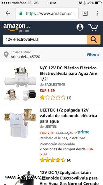

Buen trabajo, voy a comprobar mi electovalvula xq a veces tb me sale agua por debajo del wc.
He buscado x internet y si la tengo que cambiar les pongo una de estas de amazon que hara la misma funcion por 4€
Luego paso de rosca de 1/2 a tubo de 10mm
Para el paso de 1/2 a 10 mm se puede aprovechar el conector roscado que creo que es de esa medida y sólo te tocaría adaptar una de las salidas si las dos son grandes. De todas formas prueba a hacer un lavado con vinagre antes de desmontar, si es problema de cal podría solucionarse sin mas complicaciones y si es problema de que no cierra bien la válvula pues a cambiar...
