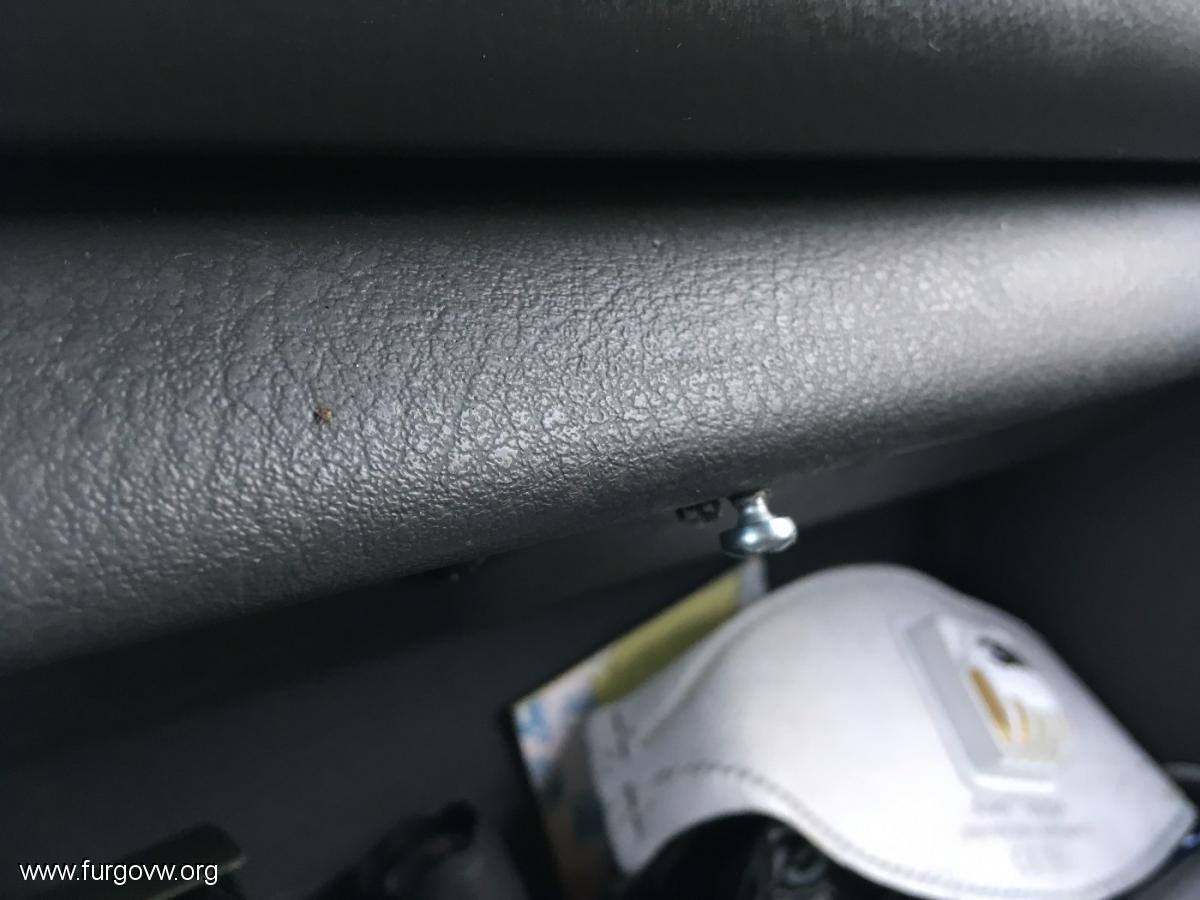

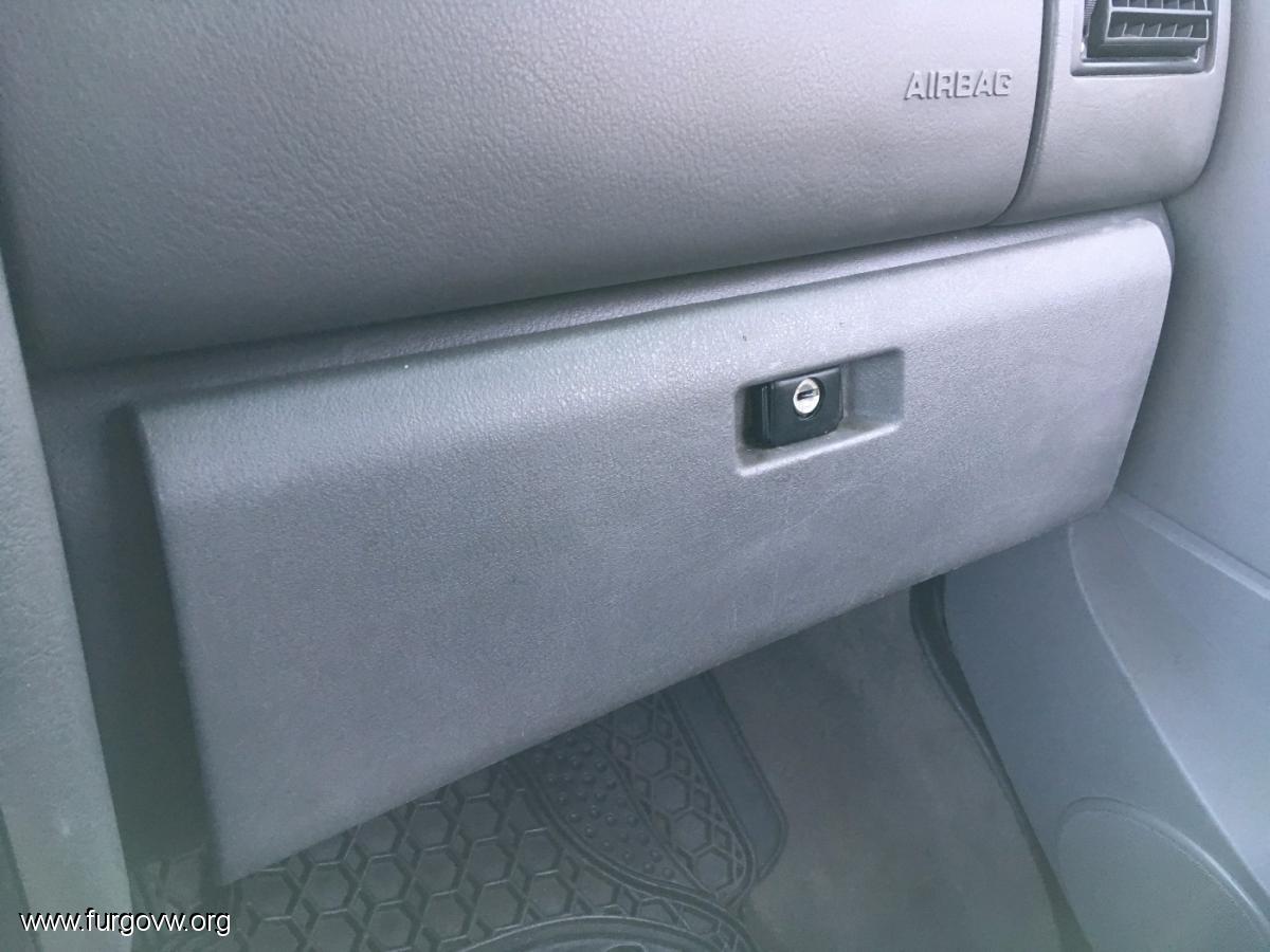

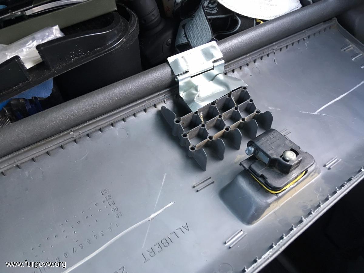

Ya he colocado la puerta de la guantera, os dejo unas fotillos.
Desguace, puerta:
Desmonté el guarnecido interior (sale haciendo palanca con un destornillador plano) y me quedé  solo con la parte externa de la puerta y la atornillé a una bisagra metálica pasando unos tornillos por ese "enrejillado" interior de tal forma que no traspasan la puerta y no se ven desde fuera:
Puse un tornillo de cabeza redonda en la parte de arriba para que coja la parte de la cerradura por dentro y quede pillado:
Y este es el resultado:
