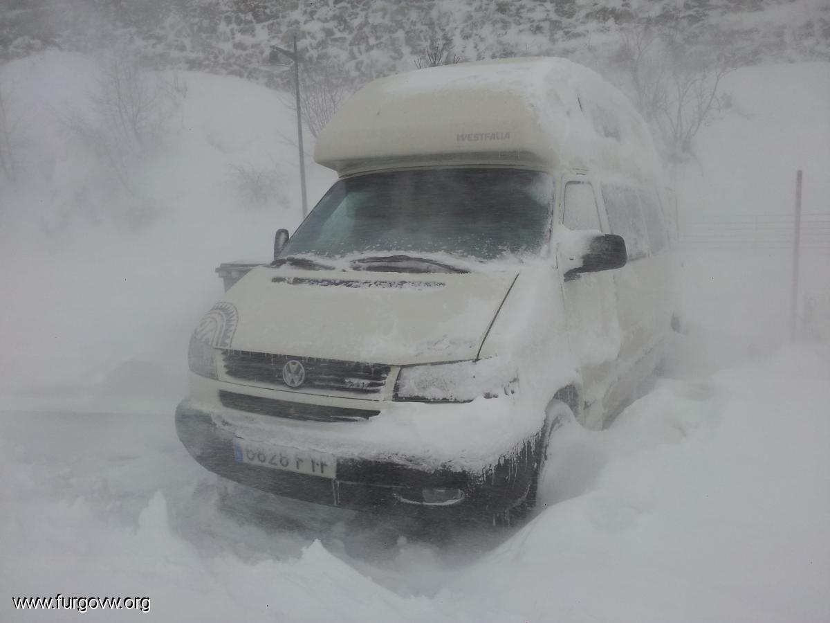

El error F52 me suena que era por altitud.
Me lo dió a mí estas Navidades en Andorra, pero no es por la altitud en sí (aunque estaba a 2000 m.),...es porque no arranca, o no combustiona bien (no sé si se dice así  ;D)
Un día arrancó,...pero como el tubo de escape de la cale estaba con un bloque de hielo en la salida, se paró y apareció F52  .panico, en liberando el tubo de escape ya funcionó normal  .bien
Y otro día no arrancaba porque tenía todos los bajos de la furgo helados, y la encendías y intentaba arrancar, pero no conseguía encenderse, y al rato se paraba de intentarlo y daba el F52...solución, lo primero descongelar la calefa por fuera, y ya arrancó  .bien

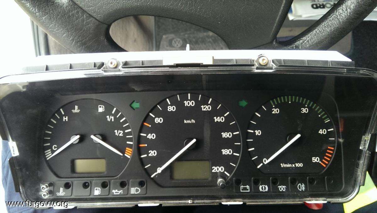

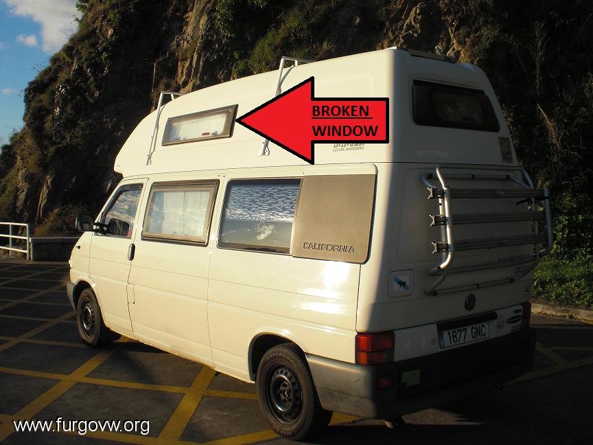

este año para mi empieza con una ventana rota y el cuadro de mandos averiado(cuentakilómetros, cuentarevoluciones, gasoil y temperatura....todo fastidiado) :'(   ......
alguien sabe dónde puedo pedir una ventana de la parte superior como la que señalo en la foto....????
también me gustaría saber si hay algún sitio donde reparen los cuadros de nuestras furgos......

Ventanas yo estuve mirando por internet y no vi nada, pregunta en  la web de westfalia en Barcelona creo que está, también me comentaron de ir a una empresa que trabajen plásticos, rótulos, etc y llevar la ventana para ver si te pueden hacer una. Sobre el cuadro hay algún post en el foro pero no se si te servirá.
titusgas
nueva no ser donde encontrar, pero la puedes medio reparar con resina transparente o si esta muy rota con fibra de vidrio, yo arregle la de un amigo con fibra.
una cosilla el seguro lo tienes con cristales?? mira haber si entra y que el taller de AC se arregle. o uno echo a medida, que tu no pagas!!!!!
wenas,
¿la ventana por donde se ha roto?
yo cambien la grande, como dice titugas, por el seguro tras un robo.....costó la cosa unos 980 € y la unica forma de conseguirla fue en vw y buscando mucho en ellas
lo del cuadros, si no es cosa de soldaduras, malas conexiones, etc,... mejor te buscas uno igual en desguace que creo que vas a acabar antes

Muchas gracias por las respuestas......pero no hay manera de conseguir la ventana....
ni en westfalia barcelona ni en ningún sitio.....
ahora estoy buscando por desguaces de alemania, porque en los de españa me cansé de mirar y nada de nada....
si al final la encuentro ya os digo como hice por si a alguien le viene bien la información.....

Jvtaladrid....lo de la ventana pregunte una vez n la vw aki n leon ...y x despiece n l ordenador si la tenian...pidiendola a alemania...eso si m parece q m dijo 400 y muxos euros mas iva...s una pasta pero si no encuentras otra cosa... :roll:

lo tengo puesto unas cuantas hojas atrás en este hilo, yo la ventana, no fui capaz a conseguirla, al final tuve que reparar la mía rota
