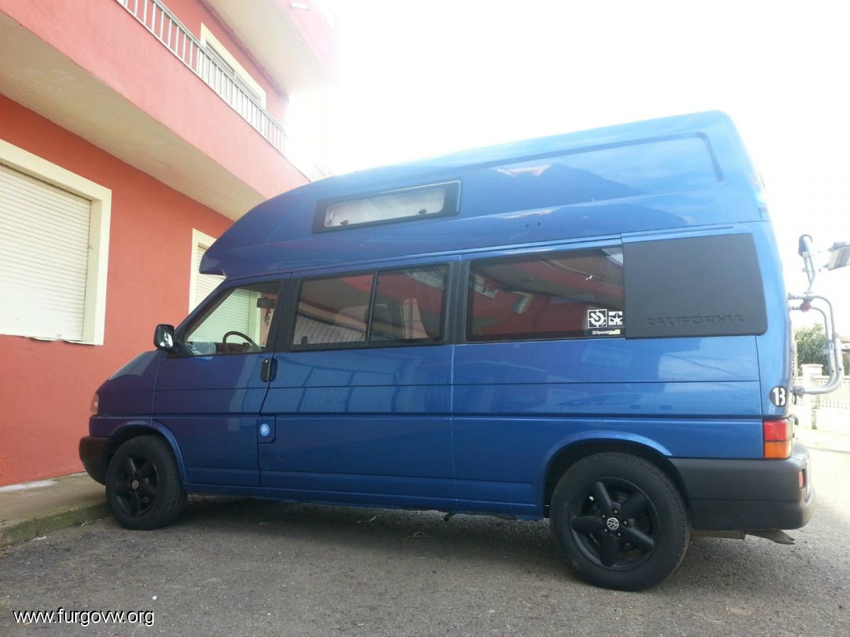

...algo asi??si t fijas nla foto se ve el portatablas..un saludo
tito85
Cita de: tito85 en Diciembre 17, 2014, 18:55:59 pm
esq no tengo mjores fotos sorry..jj :roll:
