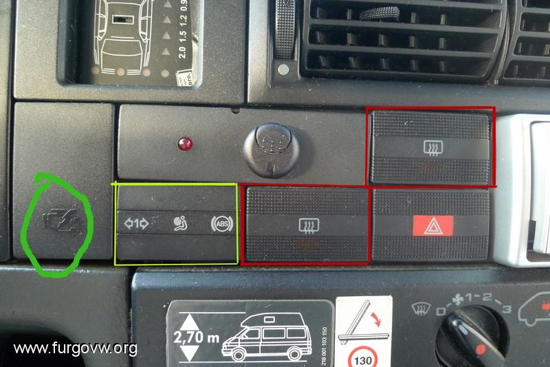

1º, alguien sabe para qué son estos botones?
Me he ido aclarando con casi todos, pero me quedan estos dos que he pintado en rojo:
Parecen como los de calefactar los retrovisores, pero dos? ¿? Luego abajo junto a la palanca de marchas hay otro igual, que encima lo puedo sacar del sitio y todo
Los sensores que he coloreado en amarillo en la foto tampoco tengo muy claro para qué son (supongo que se son de chequear si el airbag está bien, y alguna cosa más). Y el dibujo de un grifo más a la izquierda que he pintado en verde?

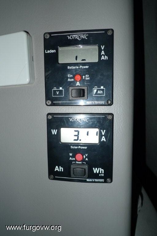

3º, pantallitas o displays de la placa solar. La furgoneta traída ya de Alemania dos placas solares para recargar la segunda batería. Tiene dos displays Votronic, que no muestran bien la información. He preguntado en una tienda, Juvet para comprarlas nuevas, y me contestan:
"El display de la foto superior es un medidor de capacidad de baterias con shunt. Es el LCD Battery computer, probablemente con un shunt de 100A (podria ser de 200A o incluso de 400A). Mide intensidad (A), Voltage (V) y capacidad que le queda a la bateria (Ah)
El segundo es un medidor de la carga que recibe de la placa solar. Es el LCD Solar Display. Mide los Watios que proporciona la placa, La intensidad (A) y el voltage(V) y ademas permite poner un contador a 0 (boton rojo) para calcular la carga y batios obtenidos en un periodo de tiempo.
Para darle precio final necesito saber su dirección exacta y si furgoneta trabaja a 12 o 24V, ademas de si el shunt es el de 100A,200A o 400A".

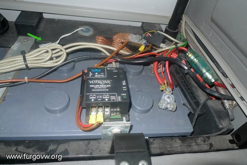

Envío foto de las dos por delante, por detrás (los cables grises van al solar-regler) y del Solar-Regler a que van conectadas.
No entiendo nada del tema, no sé qué tipo de shunt debería llevar, para poder encargarlas.
4º, Una curiosidad: en el depósito de sucias, la tapita blanca redonda que hay arriba en la foto es el sensor? Y el cable que sale del mismo, tendría que estar conectado en algún sitio? Marco con una flecha verde, porque el mío está suelto

1 los botones en rojo ni idea, yo solo tengo uno, el amarillo son cosas de chequeo y el verde es donde se enchufa el vag-com

3 ni idea

en el 1 comentas que tienes 3 pulsadores de esos iguales, uno de ellos en el  cambio?
No será que el dueño anterior los ponía para sus inventillos? Yo también tengo 1 sólo.
Molaría ver una foto del del cambio.

3-esto tendrás que encontrar a alguien que lleve el mismo sistema de centralitas solares que tú ya que son añadidas.
4- los cables blancos marcados son el sensor de nivel de sucias y tendrían que ir conectados a la centralita de la misma manera que lo hace el de limpias. Busca a ver si tienes el conector con los cables por ahí debajo de la batería o escondidos. Así nunca conseguirás que te marque en la centralita.
