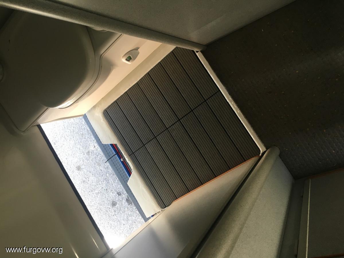

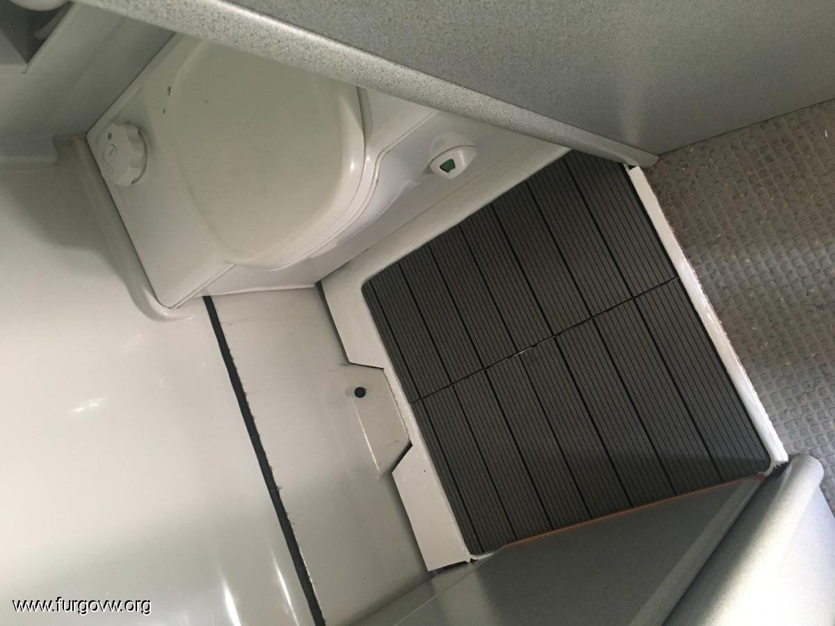

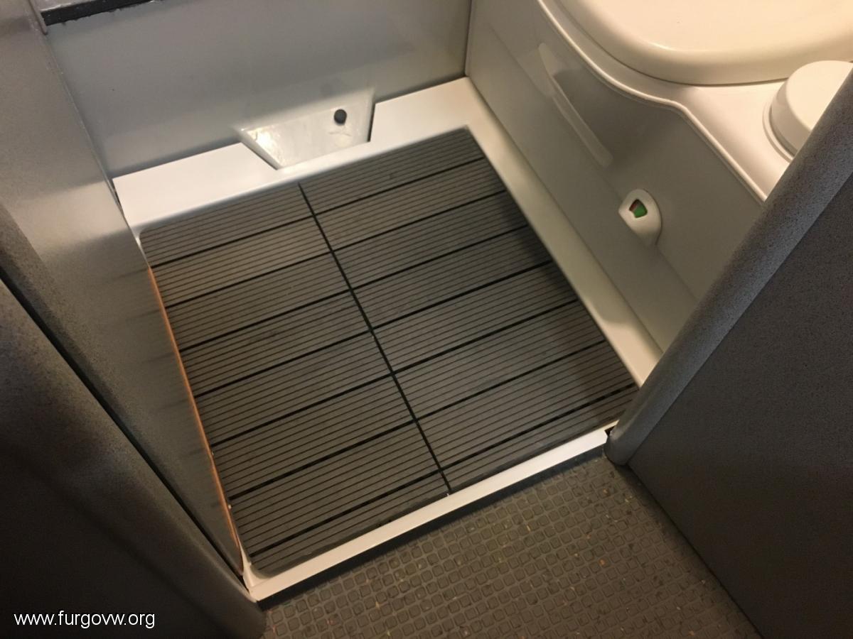

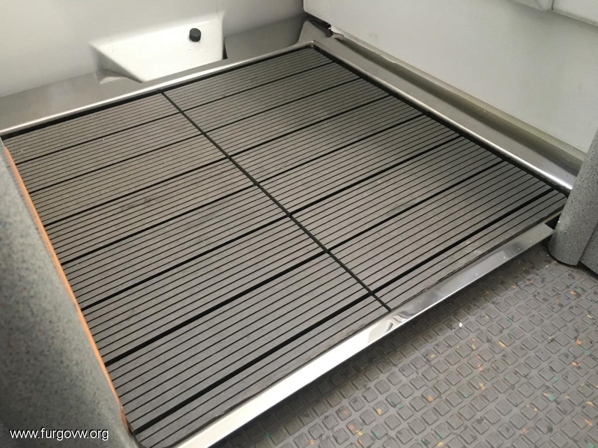

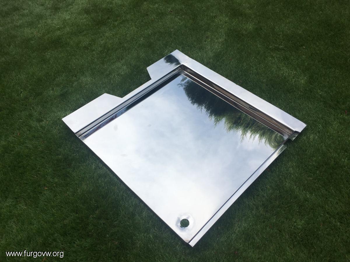

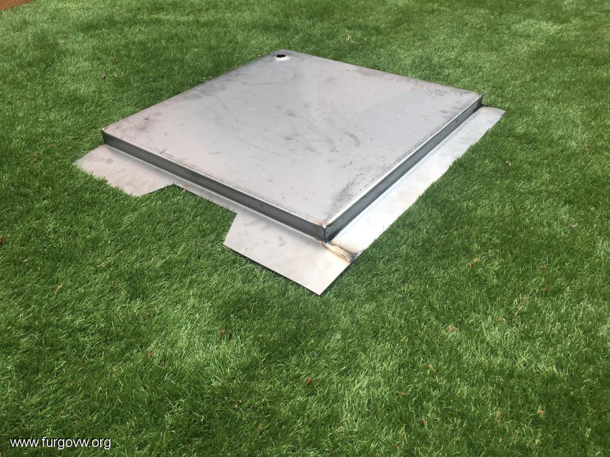

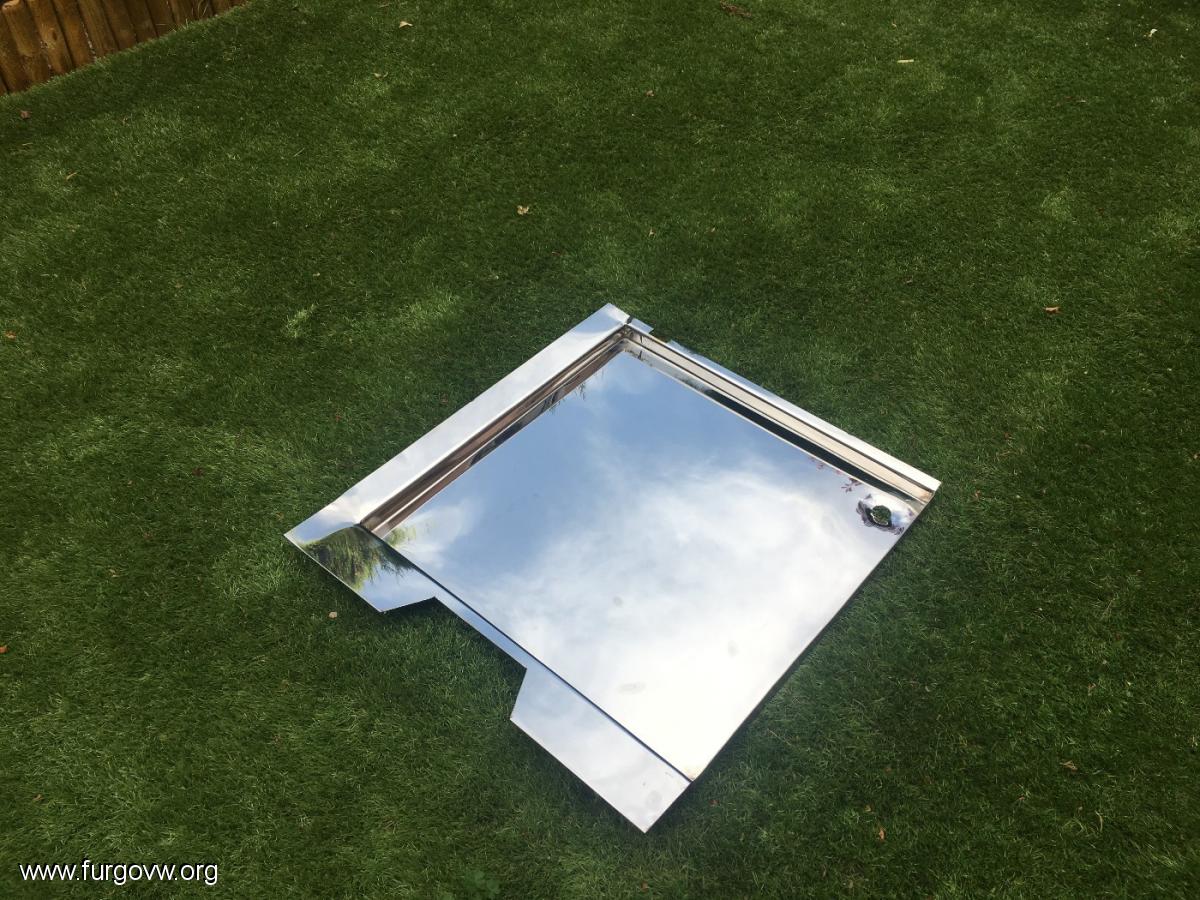

Increíble ese plato de ducha. Pero veo que no le has dado voladizo en el lado del armario. No se te mete el agua por ese lado?
SPliTeR
Cita de: papolin en Mayo 21, 2018, 09:00:20 am
Hola!
No, en realidad la puerta queda "por encima" de ese plano vertical del plato. Preferí hacerlo así precisamente porque:
- Poner un voladizo con inclinación (por seguridad de que no se escape el agua), hubiese restado altura general al plato, que ya de por si bajito. Ten en cuenta que la altura máxima viene dada por la puerta del armario, que debe abrir.
- Hacer el voladizo sin pendiente, suponía riesgo de que el agua de estancase o se escapase a donde no debía.
Aunque le tirases agua directa a la puerta, resbalaría al plato, no entra al armario (sí, lo probé), pero por supuesto, se usará con cortina.
Un abrazo!

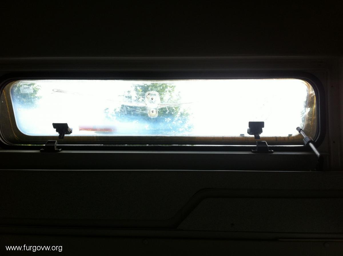

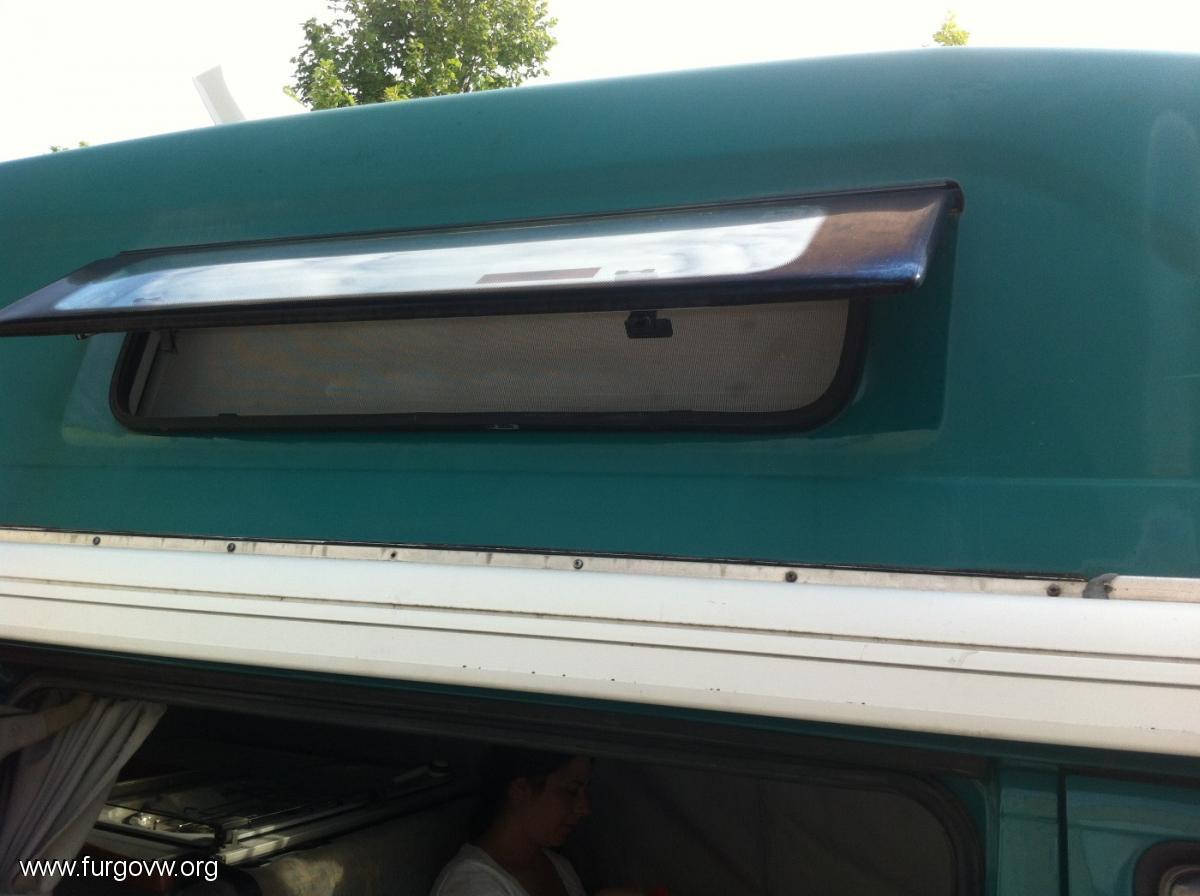

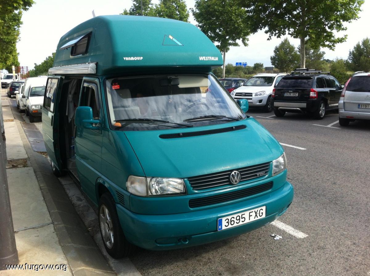

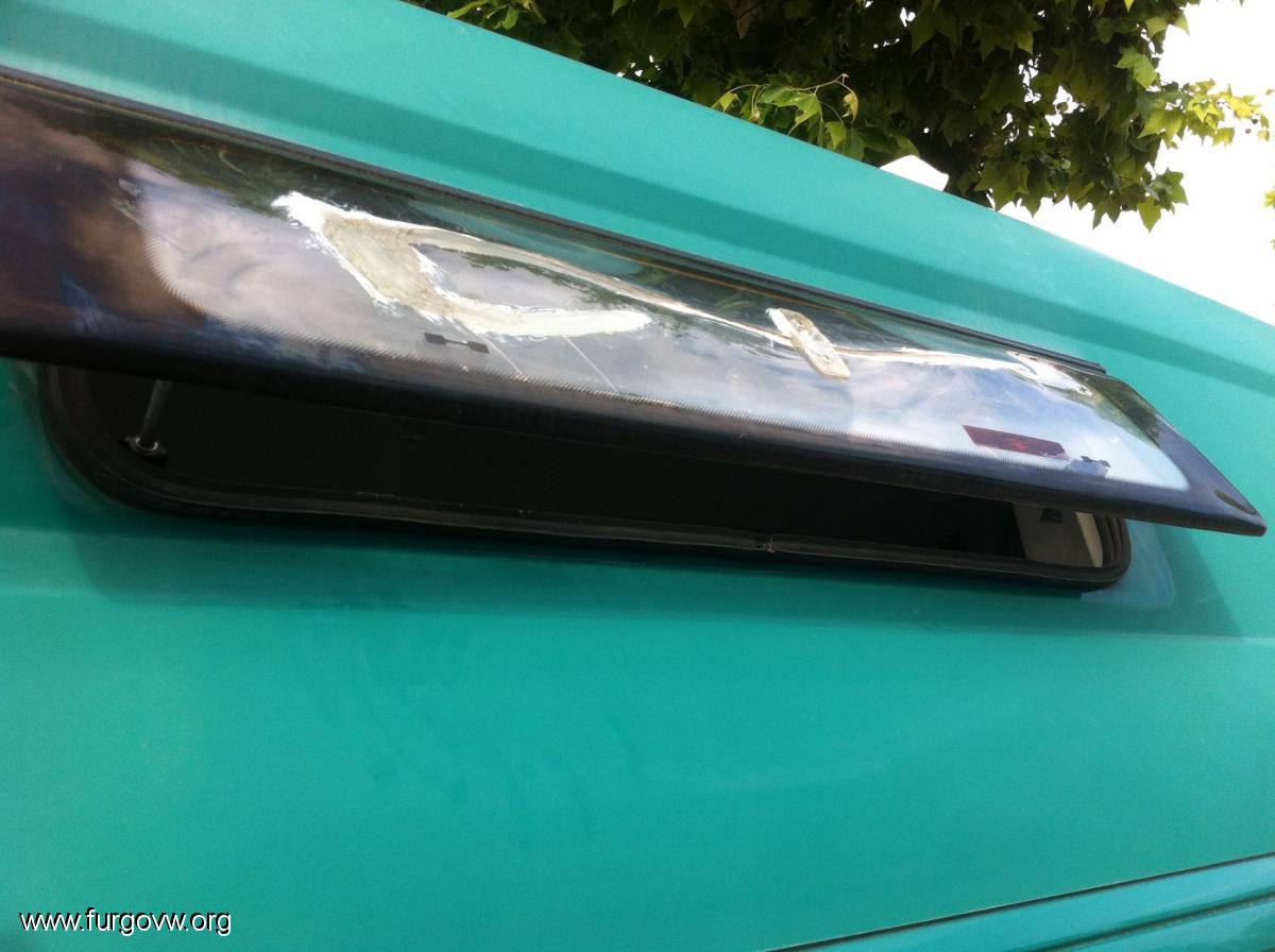

Eso esta vacia , no tengo ni colacao para el peque, y os la muestro tal y como está sin maquillar, jeje, lo único malo es la ventana lateral oscilante que la tengo rota, y por lo que veo es muy dificil de conseguir, pero seguiré buscando.

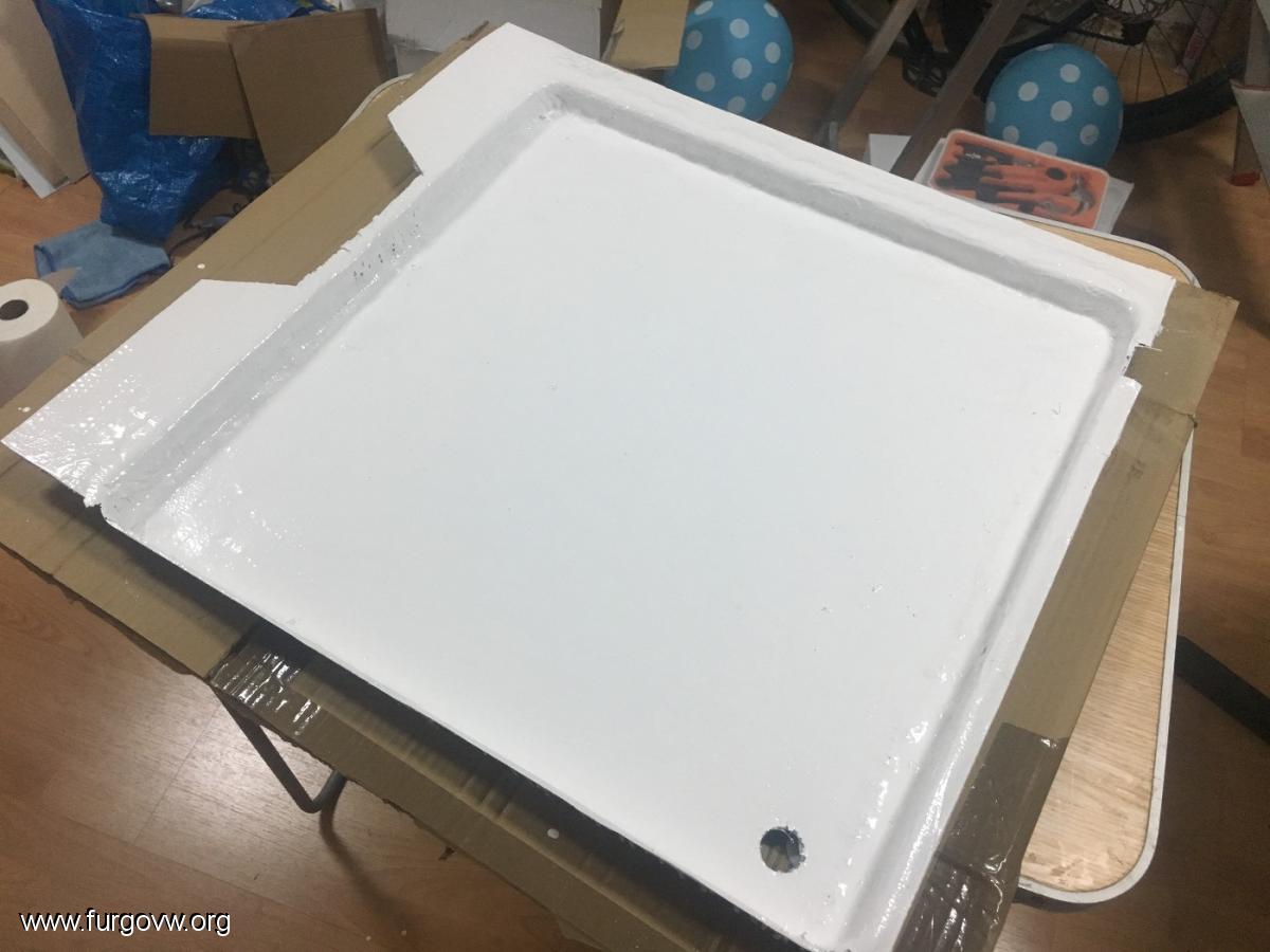

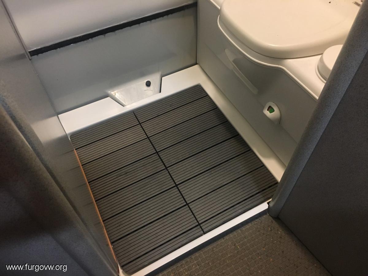

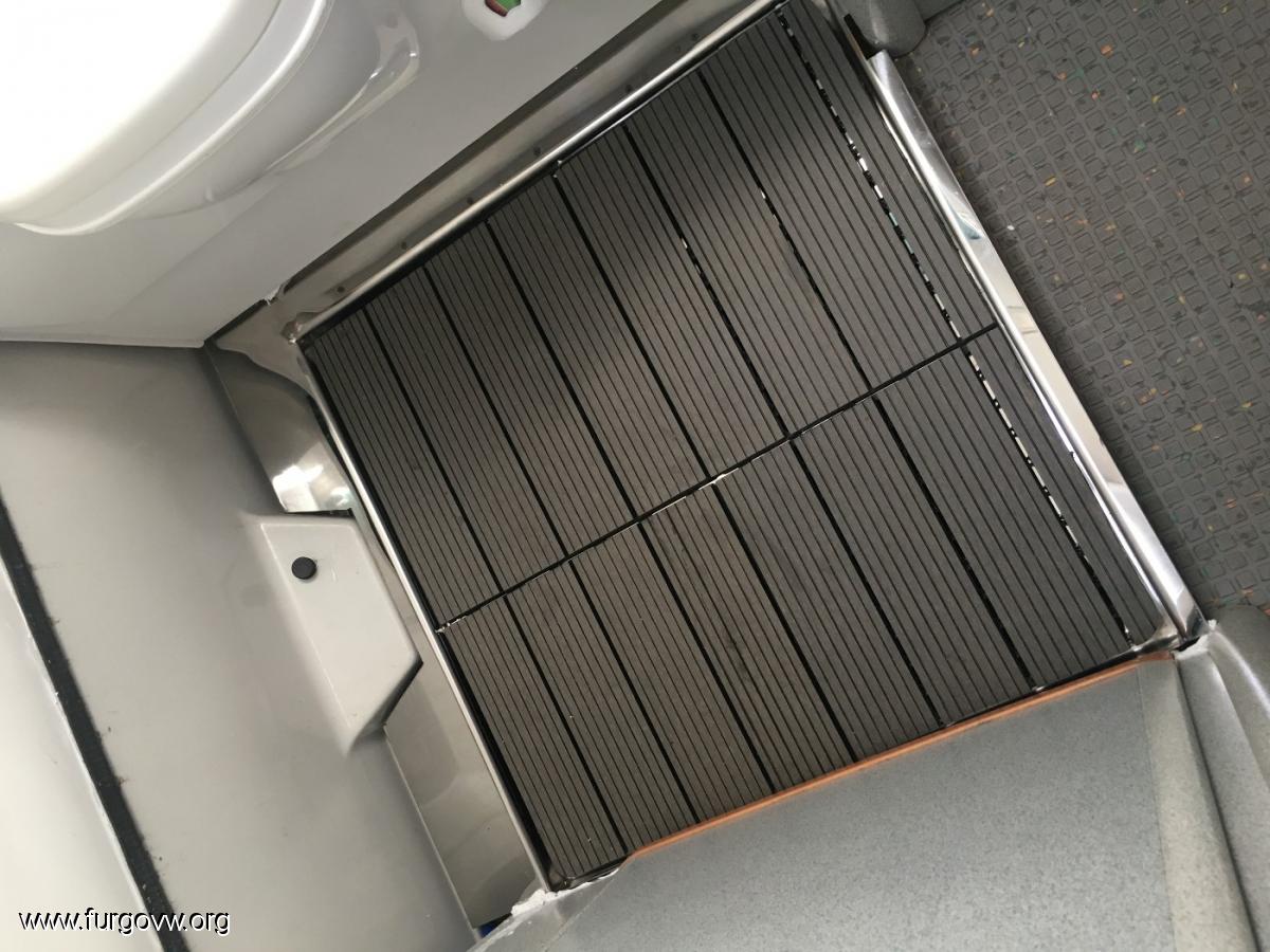

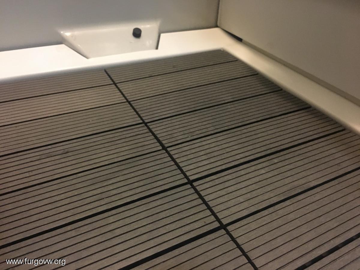

Después de un tiempo desaparecido, os cuento mis avances en la instalación de la ducha en la Exclusive :)
Como publiqué post atrás, instalé un Kampa Geyser, ya que pensaba que no llevaba Hydronic.. Soy muy espabilao mirando.. Resulta que si lo llevo instalado y no lo vi. Así que lo puenteé, arrancó a la primera y ahora que está testado, haré el agua caliente por intercambiador de placas, sin duda la mejor opción en una Exclusive.
Entre tanto, para semana santa me lié con el plato de ducha.

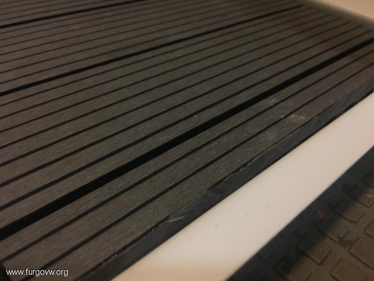

Mi primera opción fue fabricar uno en Fibra de Vidrio. Para ello, empleando un macetero de 60x60 como molde, y con listones para el perímetro, fabriqué un plato a medida.
Nunca había trabajado la fibra, y la verdad, no es difícil, pero si muy trabajoso. Las probabilidades de que quede un acabado fino sin un trabajo de molde verdaderamente serio son bajas. En las fotos os parecerá un plato bastante resultón, pero en vivo se notaban los defectos. El acabado lo hice con pintura de bañera (que por cierto es carilla). Diría que es una opción que queda "suficiente". Es correcta, aunque lejos de ser perfecta.
Las lamas son imitación de teka del Akí, unos 16€ las cuatro y cortadas a medida con radial.
En total no sale barato pero tampoco caro... Unos 120€ en materiales (la fibra unos 45 el kit, la pintura unos 35, el macetero de base 12, materiales varios, maderas, pinceles, disolvente...).
Como decía, es un plato "suficiente". Lo llevamos varias semanas instalado y duchándonos con el Kampa, pero cada vez que entraba al WC tenía la sensación de brico.. y soy un obsesionado por los acabados de serie.
Así que tirando de contactos un herrero me fabricó uno en Acero Inoxidable
El resultado como veis es la noche y el día. El plato es supersólido, impensable que se fisure, el acabado brutal y aproveché para que me hicieran tres cosas que recomiendo encarecidamente:
  - Meter una ligera pendiente hacia el sumidero
  - Hacer el agujero con un curvado hacia nivel más bajo (para que quede el punto más bajo de todo el plato)
  - Curvar con ligera pendiente el resto de planos horizontales (los que dan a la puerta, a la escotilla trasera y al potty), así cualquier agua que salpique irá hacia el plato y no escapará.
Ahora ya estaba contento con los materiales y al principio me molaba en Inox, pero según lo miraba, seguía pareciendo un brico. Un brico "pro", pero se notaba añadido. Así que lo desmonté y lo llevé a pintar al horno, y este es el resultado del (ahora si) mi plato acabado:
Espero que os guste!!
Estoy valorando fabricar unos cuanto y venderlos en ebay/wallapop, así que os avisaré por si alguien quiere uno "llave en mano".
Abrazos!

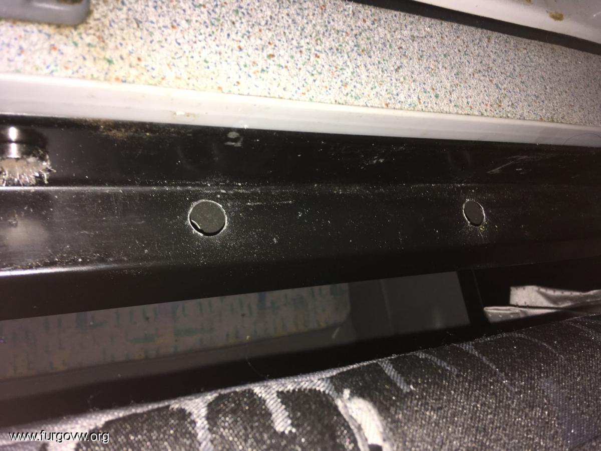

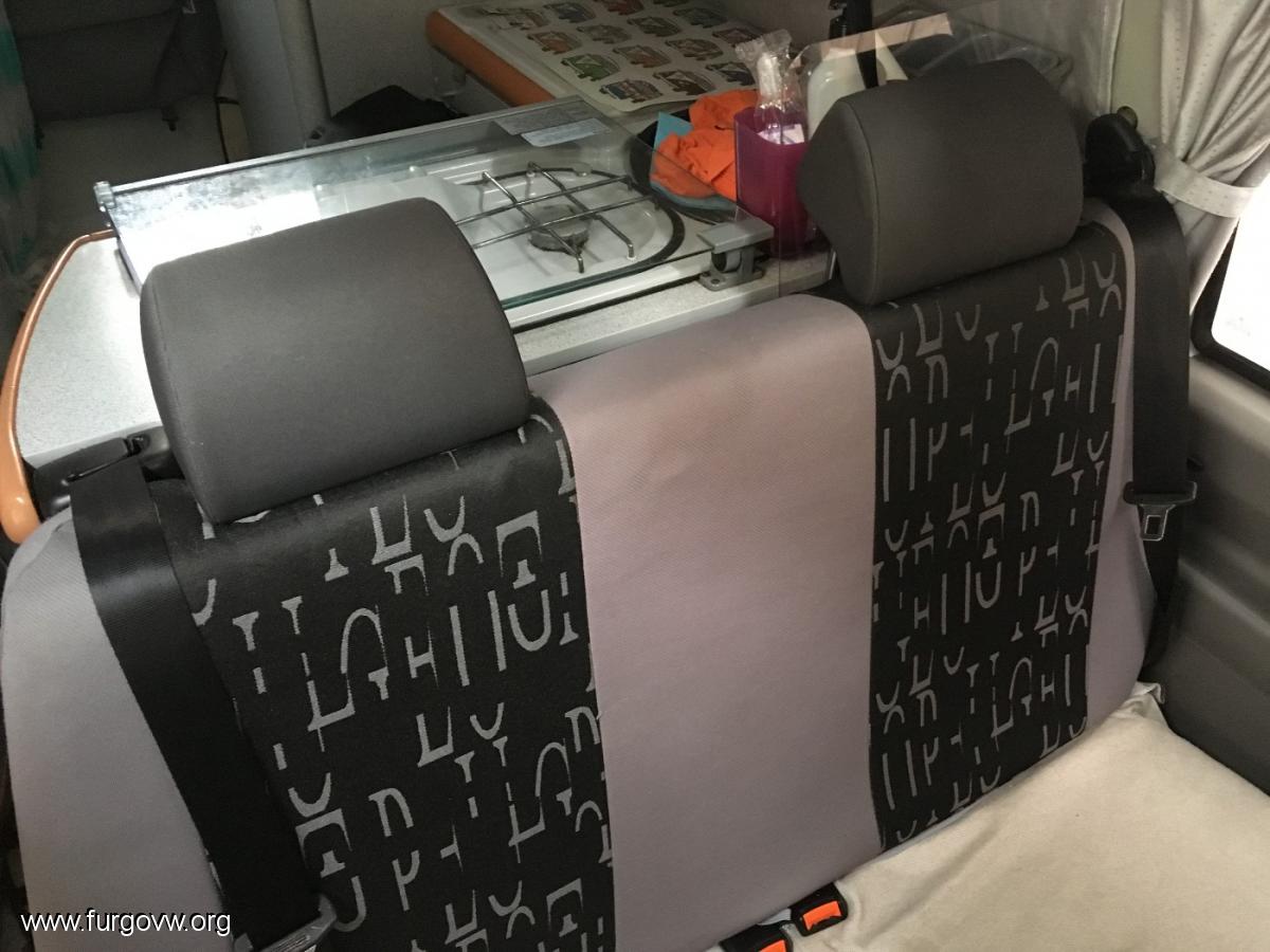

A mí me gusta que las furgos mantengan todo su equipamiento y esencia de origen, pero creo que lo primero que voy a hacer es quitar el posabrazos del asiento trasero, que molesta un huevo a la hora de pasar. Quizá también le quite los reposacabezas traseros, porque hay que retirarlos cada vez que montas la cama y terminan purulando por el fregadero... en este caso voy a ver si puedo pillar unos más finos que queden anclados en la encimera y no en el asiento. De momento seguimos limpiando, ordenando... a ver si el finde que viene hacemos la primea salida!
Por si te sirve para los reposacabezas...
Gracias por el enlace. Ya lo había visto, pero voy a intentar hacer los agujeros en el metal del borde para que al hacer la cama se sigan quedando los reposacabezs fijos en su sitio. Lo del imán no está mal pero haber si lo puedo dejar en plan un poco más fijo. Gracias de nuevo.
