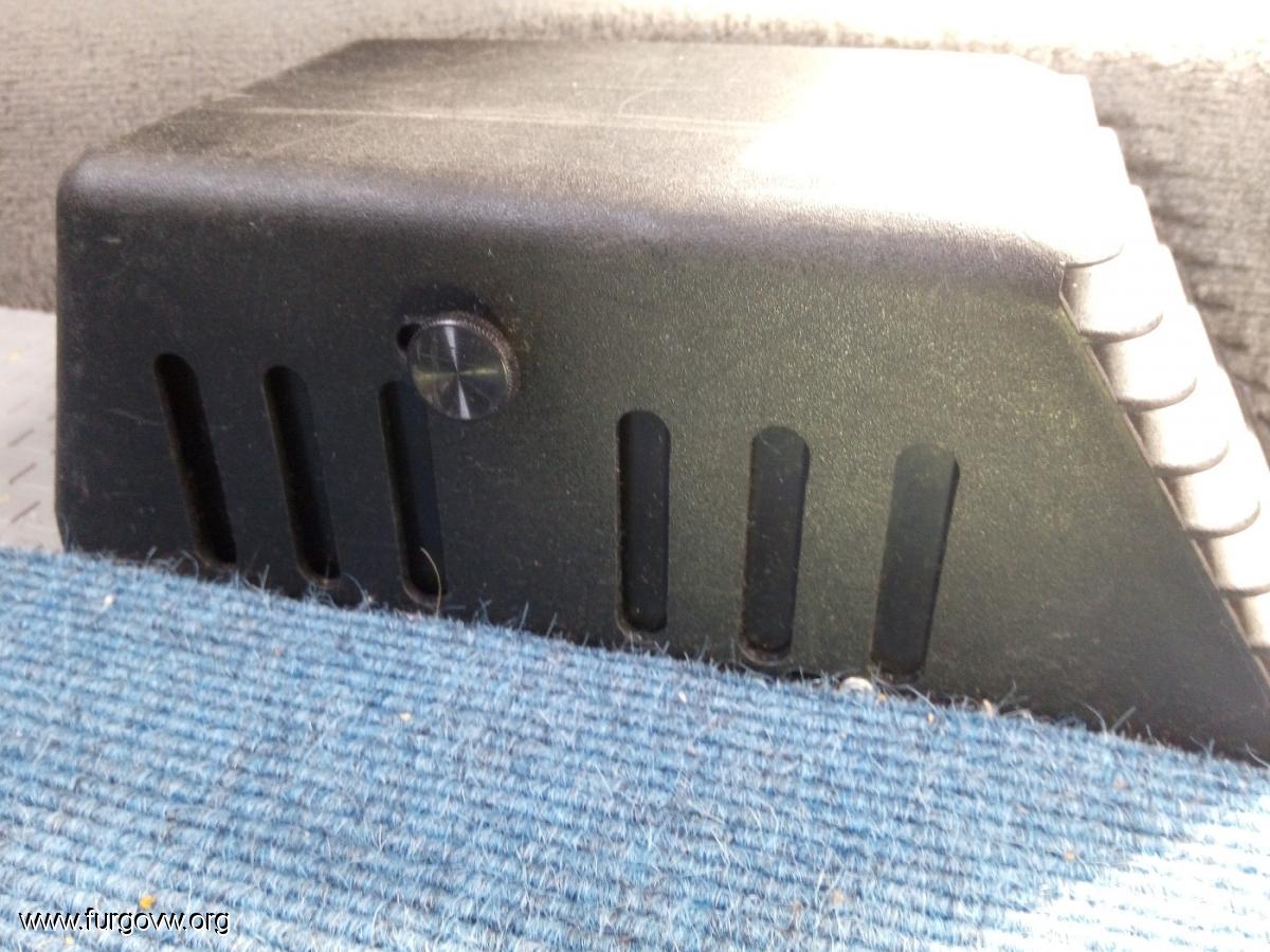

Añado una foto que tenía pendiente. Es la salida de la calefacción. Tiene una salida hacia atrás y una hacia el lateral. Con la ruedecita que véis en la foto seleccionas a un lado para que el aire salga hacia atrás o hacia el otro lado para que salga hacia la puerta. Me imagino que es para cuando se tiene la cama abajo...
yo creo que viene de origen a partir del 99 en las calis en general, cuando cambiaron el volante y eso.
por cierto a mi no me salía mucho aire con esa rejilla (entre la salida de la cocina y eso, ya comenté en su día que tardaba mucho en calentar comparado con otra t4). Al final le he metido una chapita de aluminio que convierte la rejilla (interiormente) en un "conducto" para que la curva que hace el aire para salir hacia los pies no sea un aúngulo de 90º y que la chapita lo redirija hacia la rejilla negra. Se nota bastante diferencia de velocidad en que se calienta la furgo, y al no pegar el aire directamente en la parte superior de la rejilla de plástico negra, ya no se calienta tanto, con lo cual no se queda calor ahí sino que sale más.
Todo esto se explicaría mejor con una foto seguro .meparto pero no tengo :s
con la rejilla antigua que la probé, salía más aire que con la nueva, lo único que no puedes cambiar de dirección el aire al montar la cama, eso sí. aunque con la cama montada y con la rejilla nueva dirigida hacia la puerta corredera, tampoco te creas que es para tirar cohetes...
La salida de la cocina trasera pasa un poco igual; la tobera de aire sale perpendicular al suelo, hacia el mueble (bajo la batería), y la pequeñísma rejilla sale en 90 grados paralela al suelo, así que me imagino que los bajos de la batería se ponen on fire, pero por la rejilla sale muy poco aire comparado con el que circula por la tobera que viene de la cale y que podía salir si lo hubieran diseñado un poquillo mejor... Ahí al haber tan poco espacio es muy difícil redirigir el flujo hacia la puerta del baño con ninguna chapa, porque la altura del conducto después de la tobera y antes de la rejilla es de apenas 2 cm de alto, y si llega...
