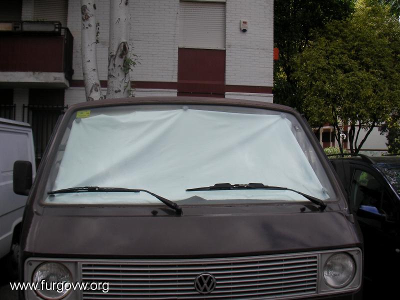

Parasoles delantero y puertas(aunque estos no estan puestos...jeje)

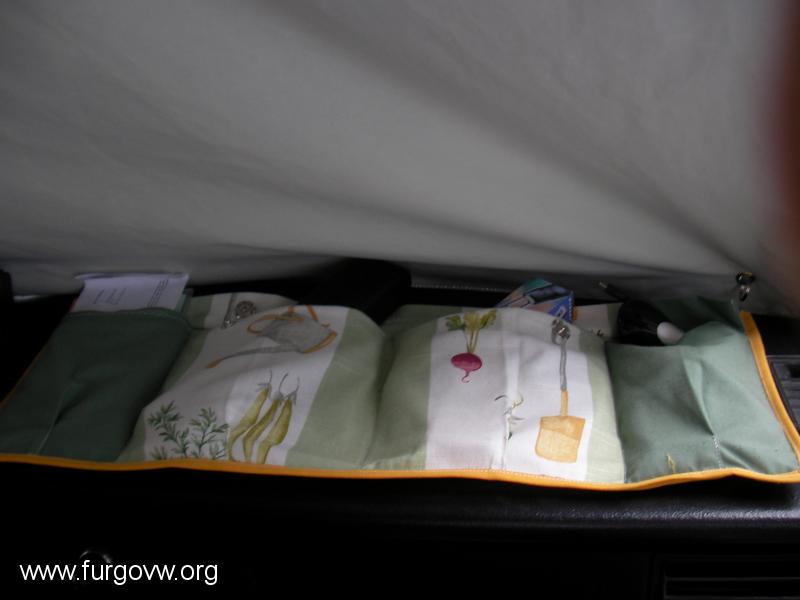

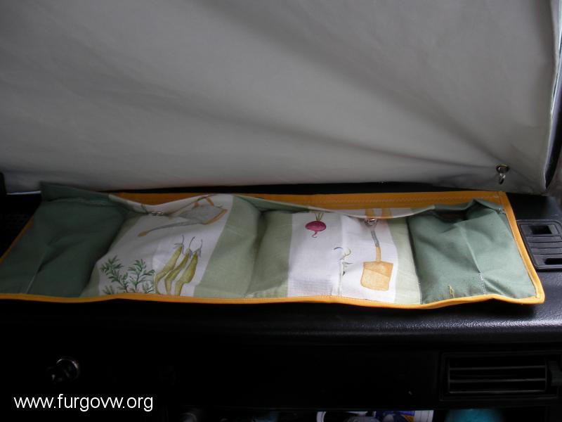

Bolsillero para la "guantera" para guardar cosillas como la radio, papeles, cargador del movil, etc....by mi Madre...jejeje

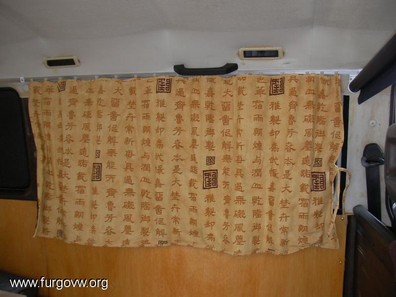

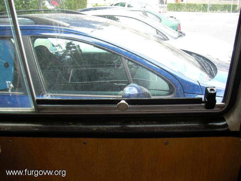

Cortinas (by mi Madre) y sistema de seguridad de las ventanas (idea cogida del foro, pero no recuerdo de quien la puso...lo siento :-[ ...pero Gracias al autor..jeje)

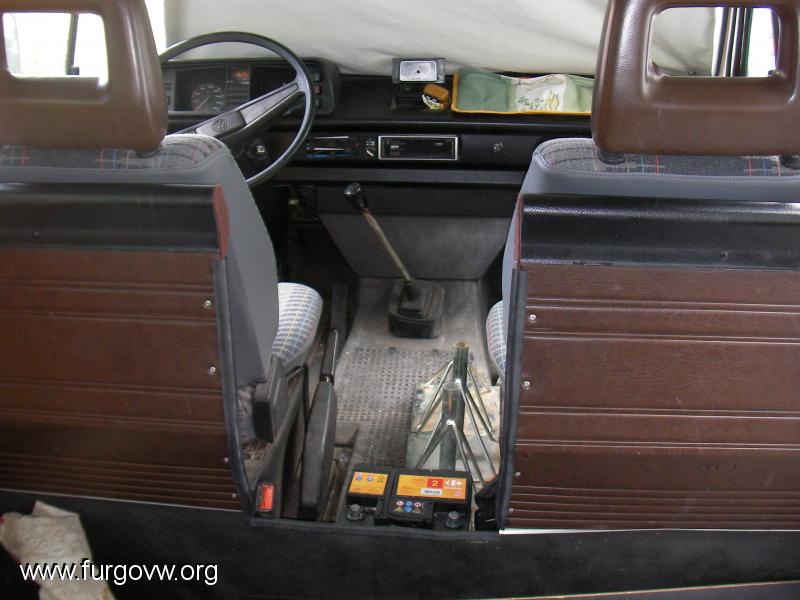

Chapa separadora cortada y protegidos los bordes...

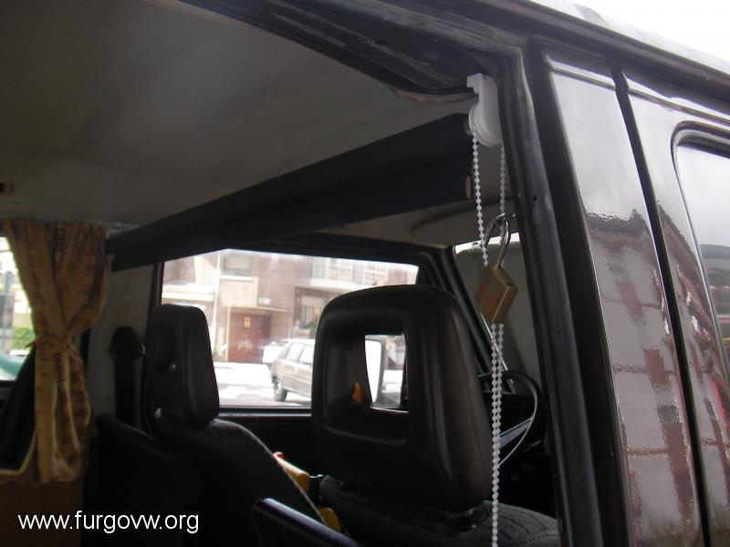

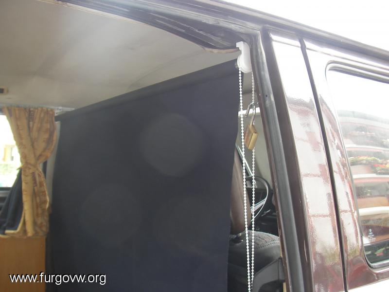

Cortina separadora cabina

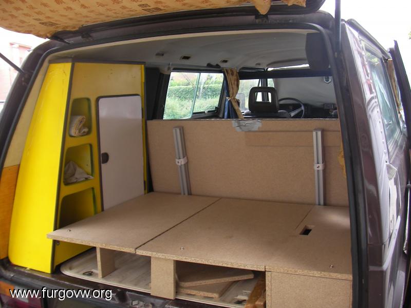

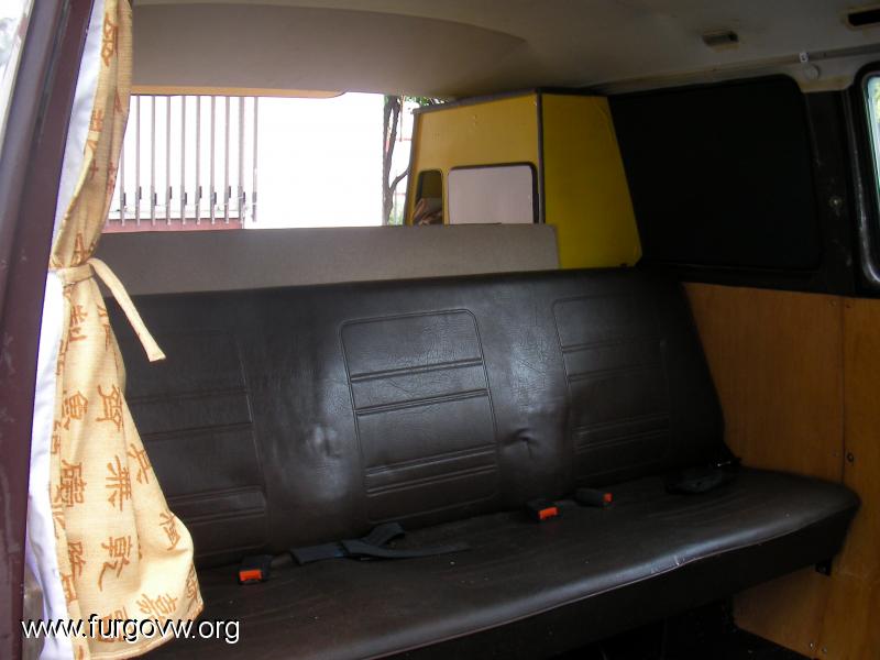

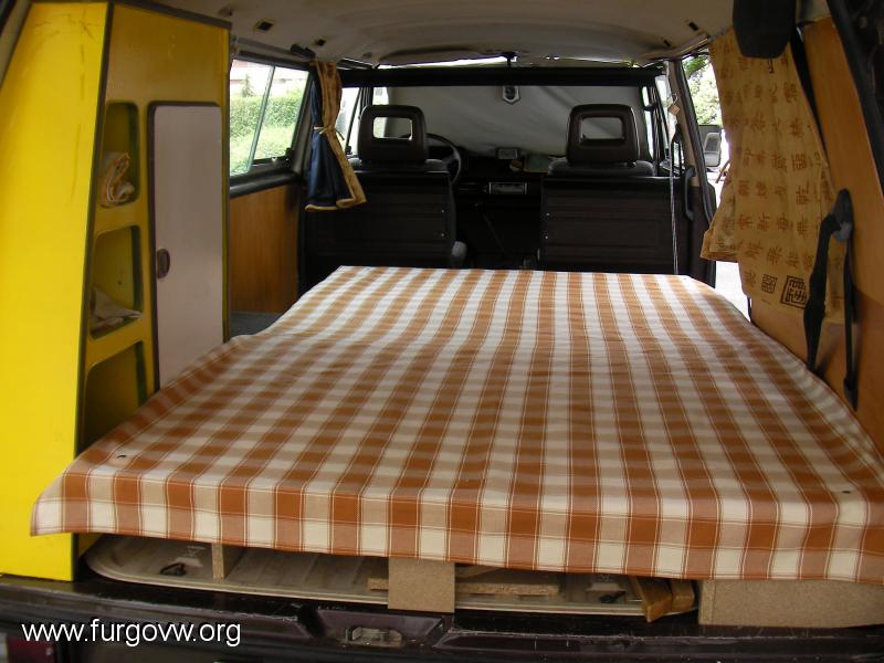

Vista de asientos montados y maletero abierto y cerrado...

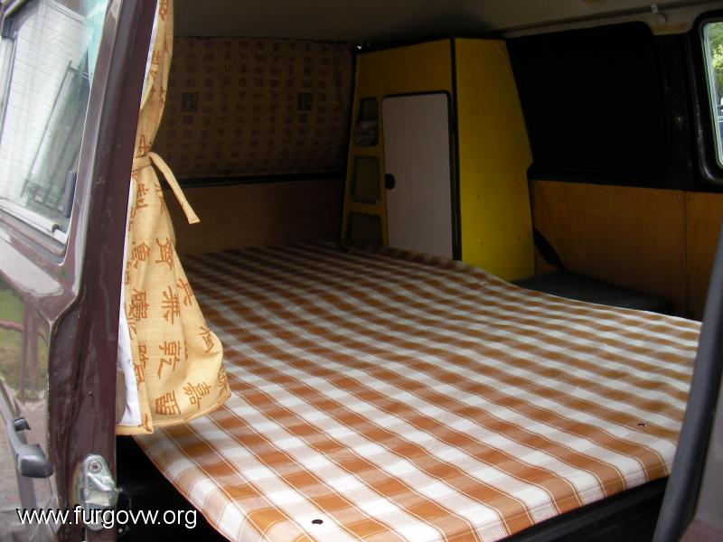

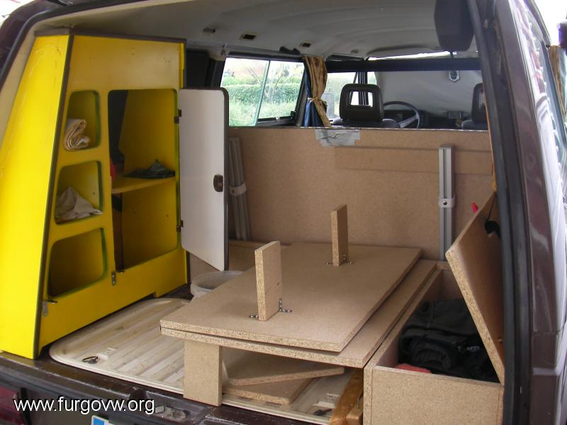

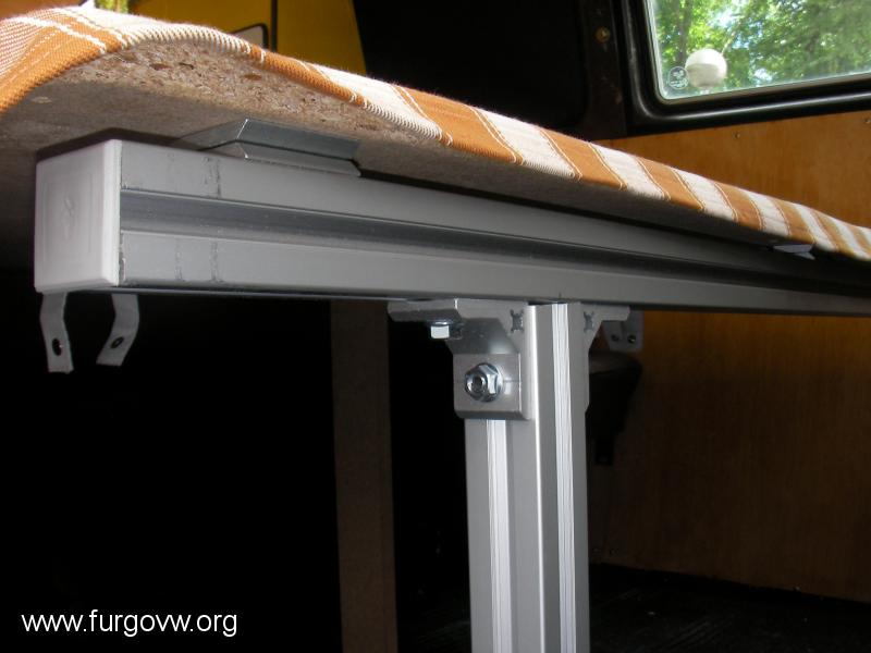

Cama montada(detalles patas...idea tb del foro...by Kaiku  ;))

Por lo demas te lo estas currando , lo mas guapo es ke la idea es tuya, y sin animo de criticar, solo curiosidad, ya has pensado en tener facil acceso al motor? date cuenta ke viajas con una t3... jajja
Los colchones los pediras a medida? o le pondrás uno grande estandar...

jkfashion, el acceso al motor esta mas que calculado,aunque espero que no pase mucho tiempo en los talleres...jeje, ya que la tapa del mueble que he hecho se levanta......y el colchon va a ser uno hinchable del Decathlon, que deshinchado no ocupa casi nada, jejejjeje...  ;D
