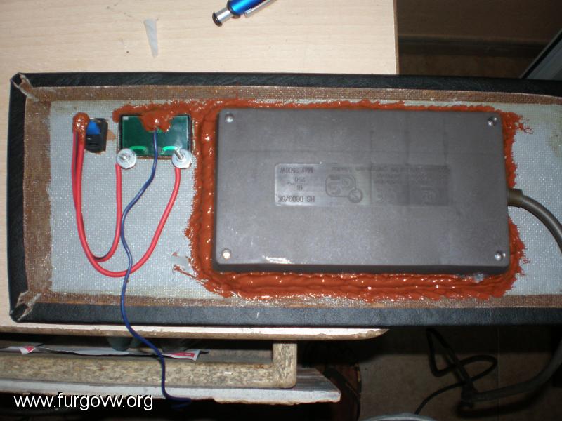

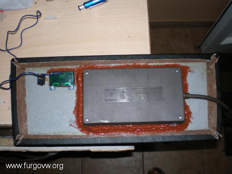

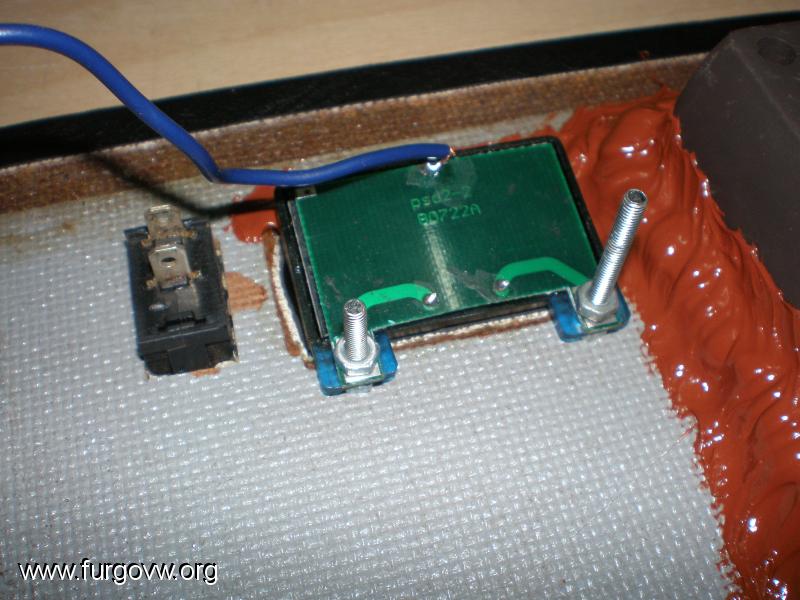

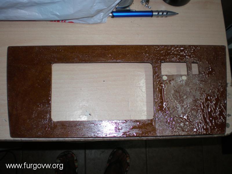

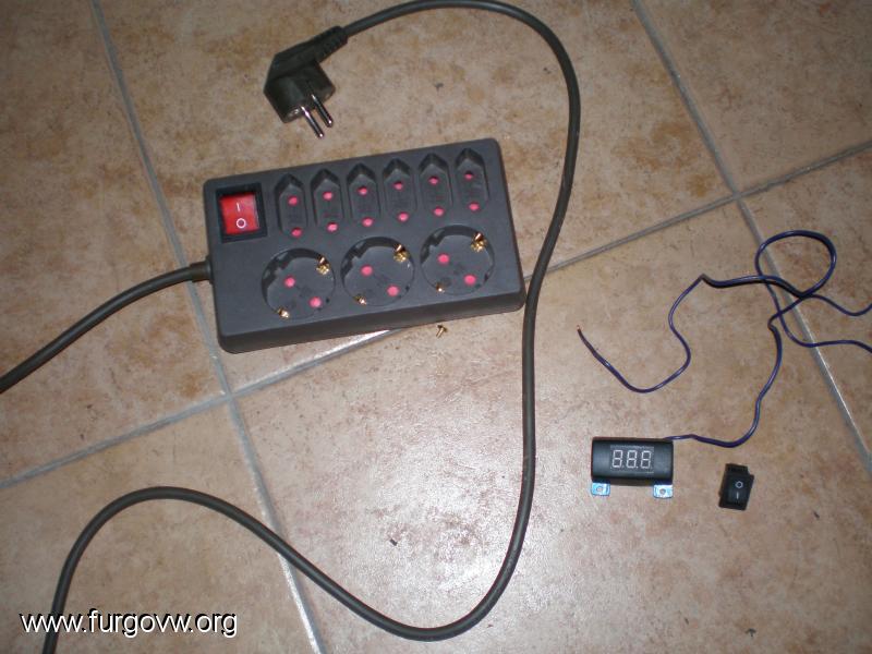

Regleta de enchufes, voltimetro y un interrector para para desconectar el voltimetro
Pletina de chapa para acoplar los enchufes y demas despues de tapizar
Solo queda conectar a la bateria auxiliar del sillon y atornillar la pletina en la trasera del asiento

No davicenco! Claro que hace falta transformador 12-220v! Esto es solo para crear un pequeño panel de enchufes con voltimetro. Sin transformador no tendremos corriente a 220v.
luis betancort
Y este es el resultado final. Lo que creo que me he tirao con los enchufes, pa llenarlos toos riete... jejeje

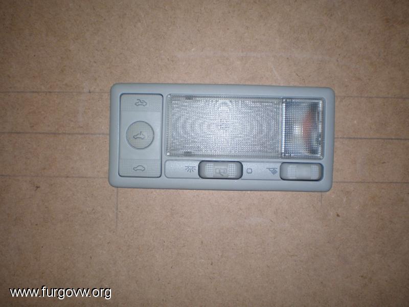

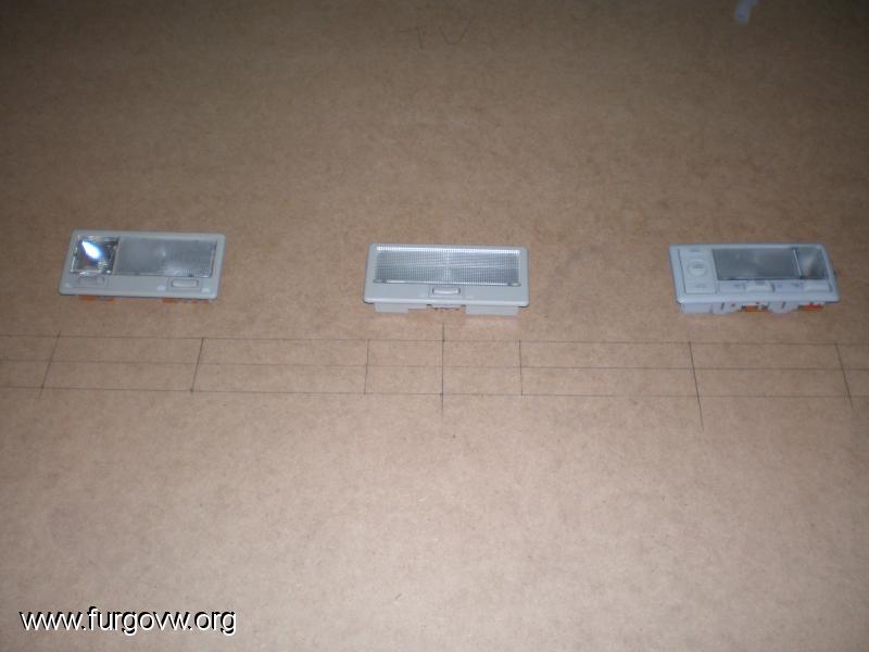

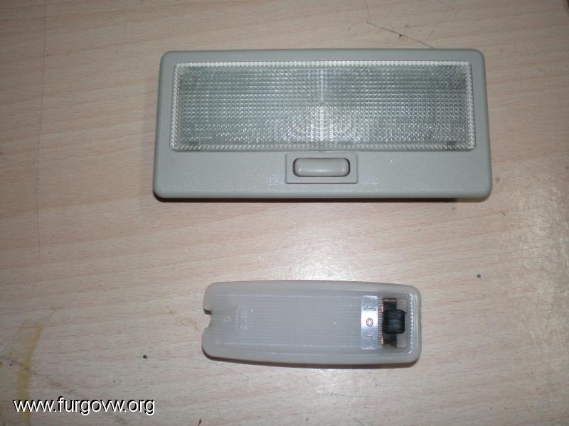

Hoy he empezado con el tapizado del techo por segunda vez, ya que hace unos años lo tapice con polipiel en color azul marino, pero ya estaba algo cansado de ese color y me he puesto manos a la obra para cambiarlo de color. Esta vez el color elegido es el gris (tono igual al tapizado delantero de fabrica, pero en polipiel)He aprovechado para ponerle varios mandos de luces en el techo (tres en concreto, tipo multivan) A uno de estos mandos lo dotare con un sisteme de apertura y cierre de suguros. Los mandos los compre en el desguace (5€ cada uno) estan completamene nuevos.

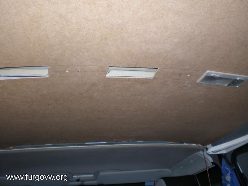

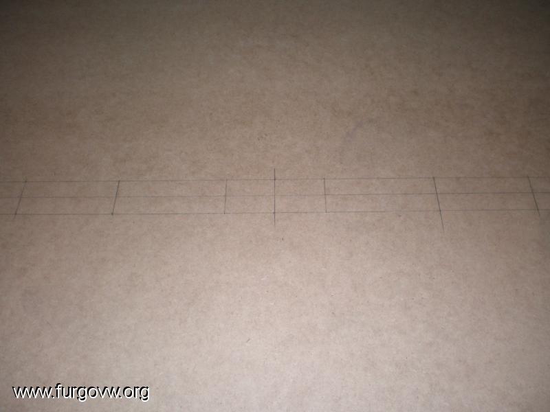

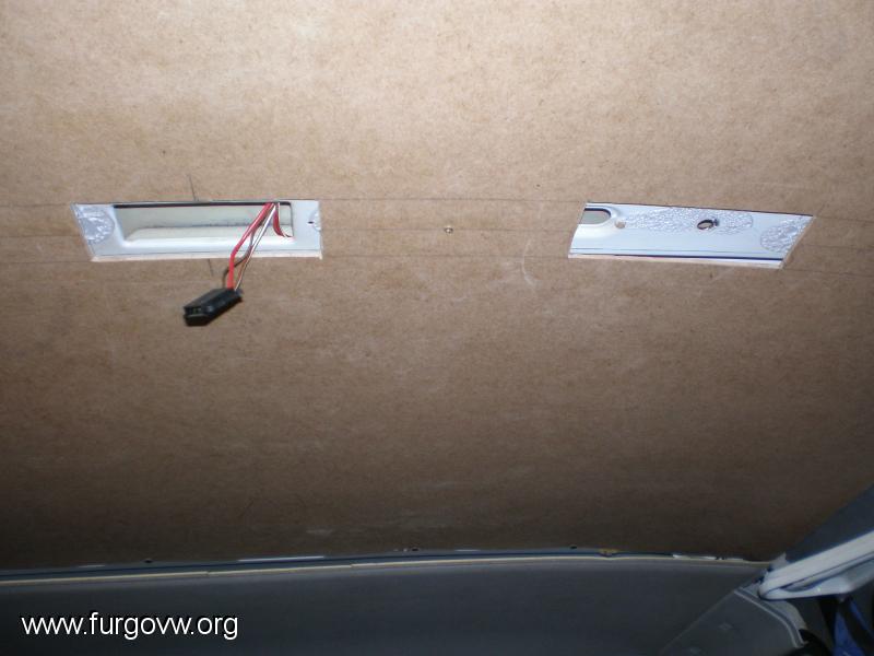

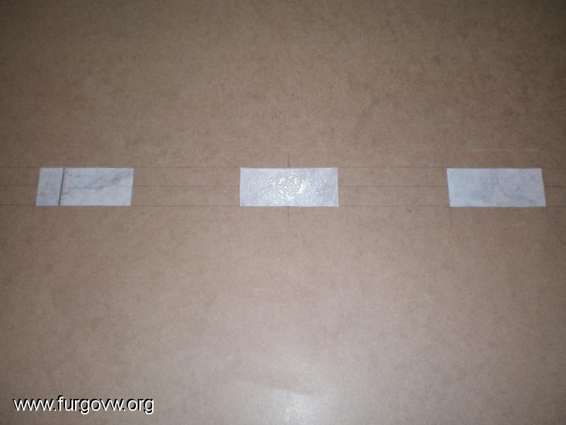

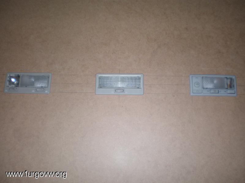

Ya he preparado la chapilla nueva con los huecos de los mandos (es nueva, ya que la que tenia era un follon para quitarle el antiguo tapizado)
He tenido que hacer hueco en las venas del techo para poder encajar las luces

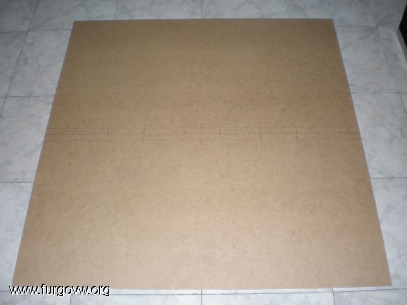

Ya mañana si tengo tiempo tapizo la chapa y la coloco en el techo.

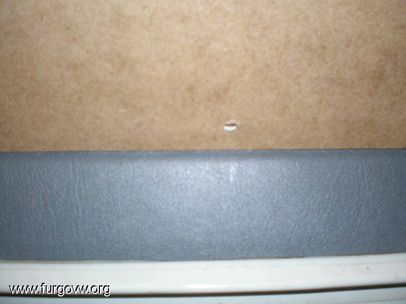

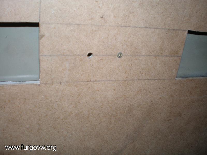

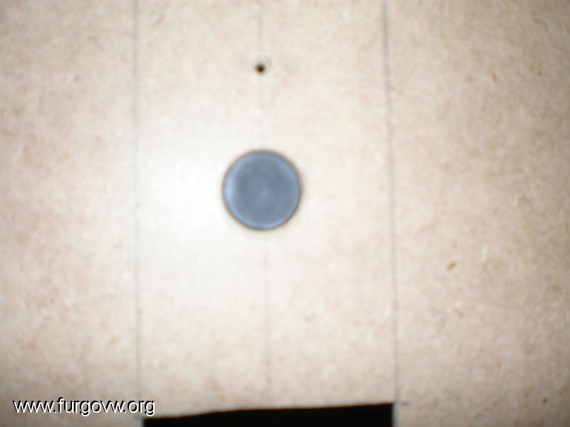

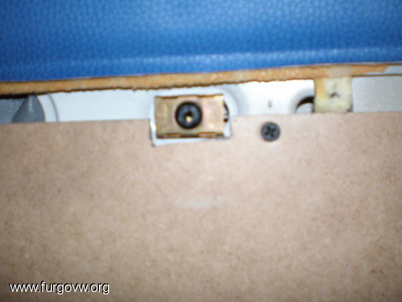

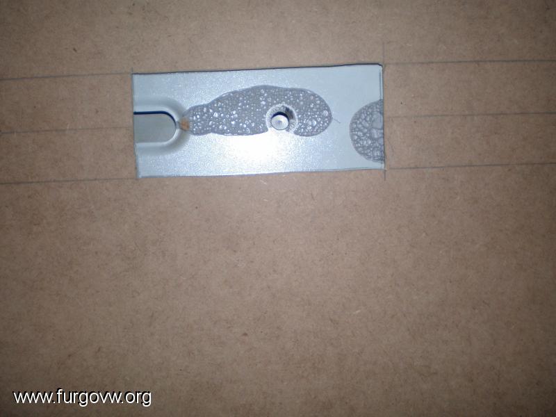

Una manera perfecta y bastante profecional de anchar la chapa al techo es utilizando trincas de presion bajo el tapizado, de esta manera no se veran tornillos, remaches ni cualquier otro sistema de anclaje.

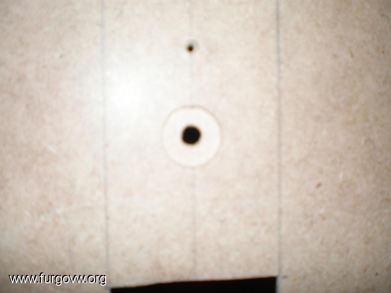

La instalacion es bastante sencilla. Primero sujetamos la chapa al techo con unos tornillos. Una vez sujeta en su sitio haremos los agujeros de anclaje perforando la chapa y el techo al mismo tiempo(en la veras y laterales logicamente, para que no nos salga la broca al exterior  ;)) de esta manera nos coincidirán perfectamente los agujeron en la chapa y en el techo.
Los cortes y los agujeros en el techo los pintaremos con base antioxidante y pintura.
Ya hechos todos los puntos de sujecion he quitado la chapa para prepararla con las trincas.
he pasado ligeramente una broca avellanadora de madera 19" en los orificios para rebajar la chapilla un milimetro, que es el grosor de la cabeza de las trincas de persion. De esta manera quedara al mismo nivel de la chapa y no se notara a la hora de tapizar.
Las trincas las he pegado a la chapa por su parte interior con sicaflez para que queden bien sujetas

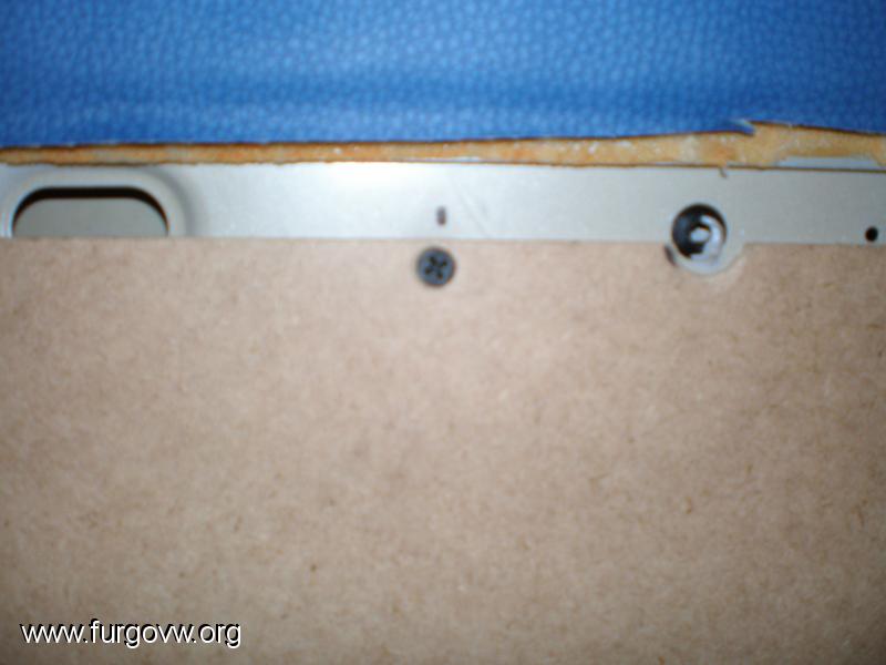

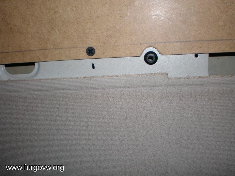

Los extremos de la chapa (y no los laterales) los sujetare con varios tornillos a las venas. Estos tornillo no se veran porque van tapados con el tapajunta de plastico que une las chapas.
De esta manera quedaran las chapas perfectamente sujetas al techo (tambien lo he hecho xq llevo la tele sujeta a esa parte del techo y pesa lo suyo)

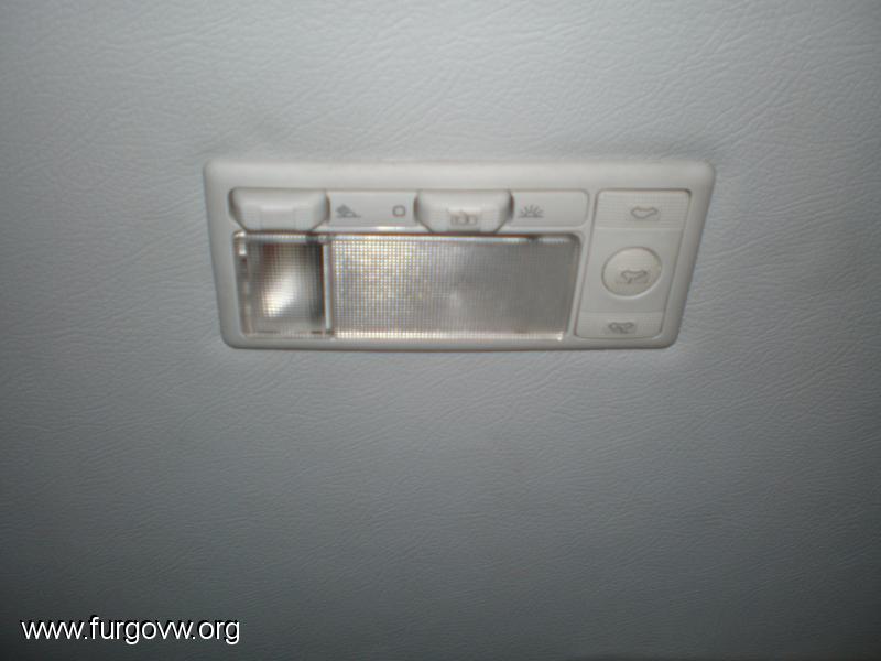

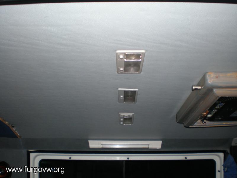

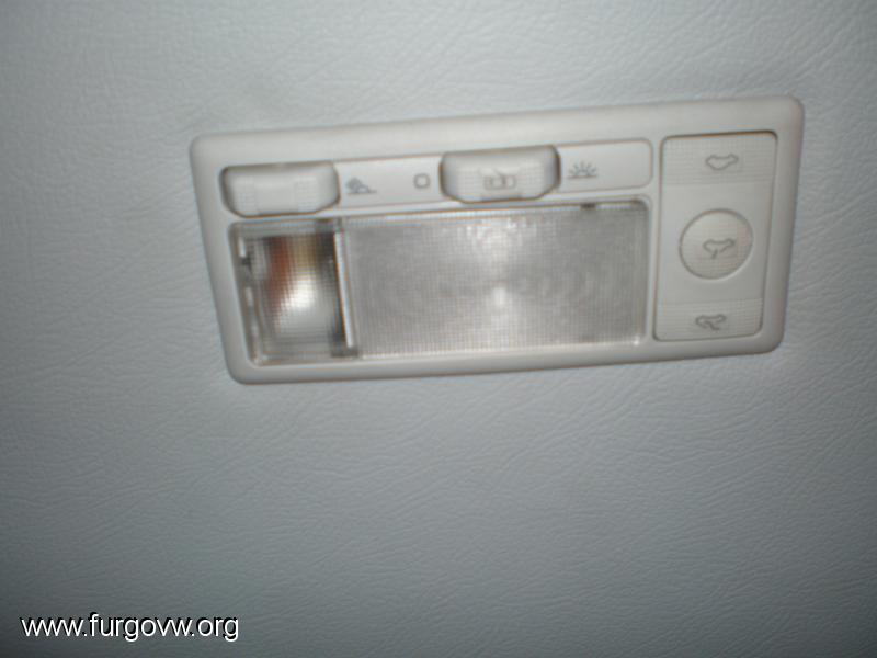

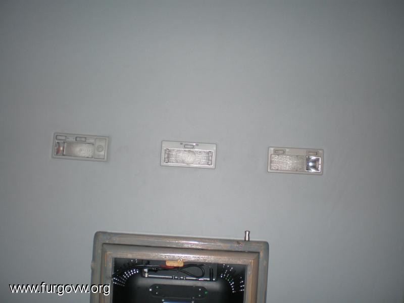

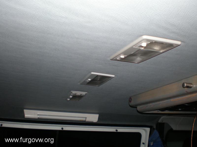

Hoy termine con el tapizado de la primera chapa. A ver si este finde termino con la ultima de atras ( a esta tambien le quiero poner una luz de estas, ya que las que trae de fabrica  la transporte t4 es ridicula.
Aqui se aprecia la diferencia entre la original y las nuevas
