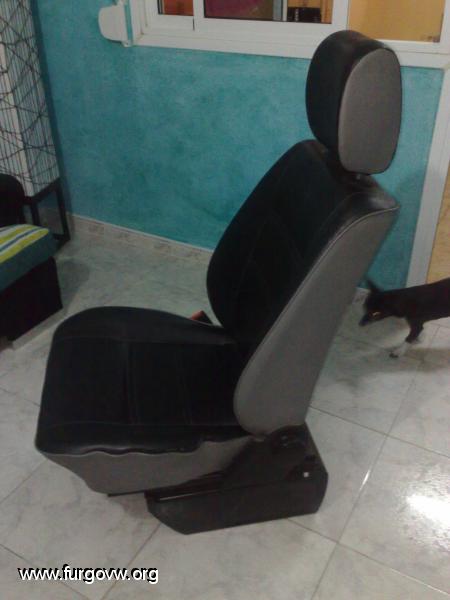

yo todavia no tengo claro cual va a ser mi distribucion, pero haga lo k haga m gustaria que tuviese tus acabados!!!!!se sale!!!y para eso quiero hacer una pequeña prueba con una estructura k m monte para la prueba, para ver lo k soi capaz de hacer con el sky i la gomaespuma!!!
a por cierto, en el foro (no recuerdo exactamente dd)habia alguno k se habia montao tb unas giratorios, y entre las dos planchas metalicas le metia una pieza de teflon!!!para k gire mejor?o con la grasa tira fino!!?
gracias luis por la ayuda majo
luis betancort
Yo creo que con la pieza de teflon te va a bailar un poco el sillon xq no quedan completamente unidas las dos planchas de hierro. En mi caso va de lujo (ni vibraciones ni ruidos ni naa de naa). Lo unico poner bastante grasa bien espesa ( Valvulina) y no apretar a lo burro el tornillo xq sino esta claro que no lo mueves ni dandole patadas (apretar solo lo justo y necesario).
