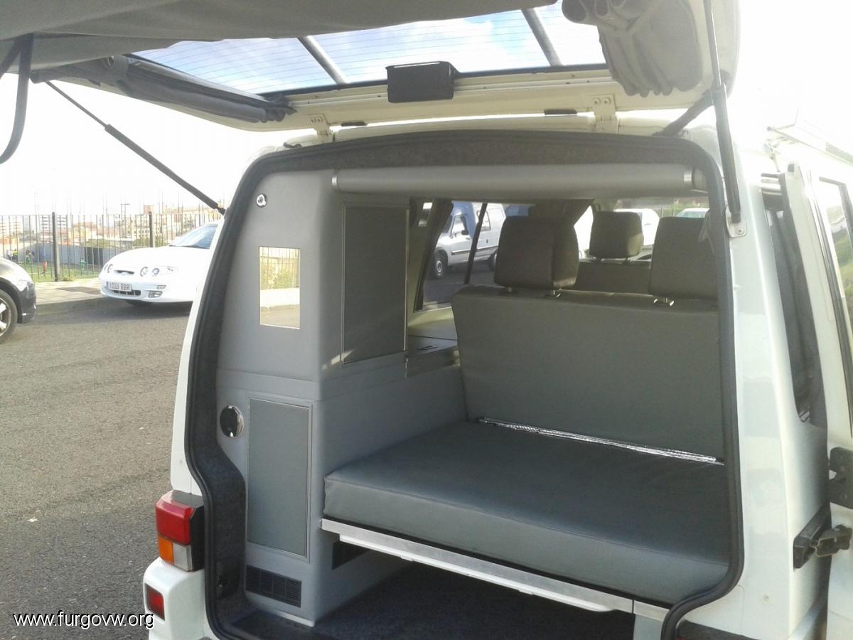

Buenas tardes señores... ya hoy por fin me he puesto a subir  .fotografo para actualizar, que ya era hora  .panico .panico. Son bastantes los cambios y mejoras desde mi punto de vista... no se ni por donde empezar  .loco2 .loco2. Espero que gusten y poder aportar algunas ideas para quien este metido en transformaciones o nuevos proyectos...  .palmas .palmas Vamos alla:

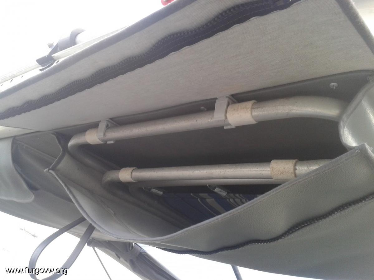

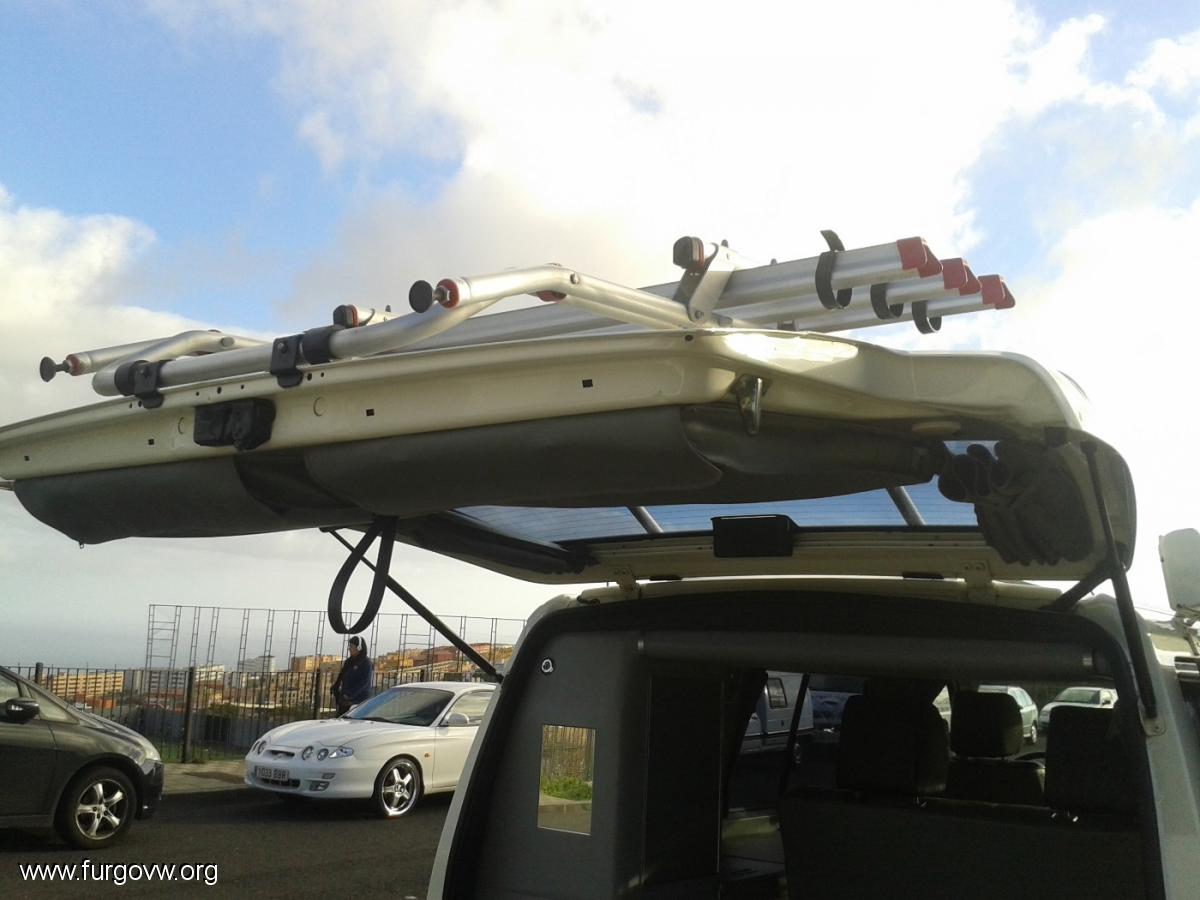

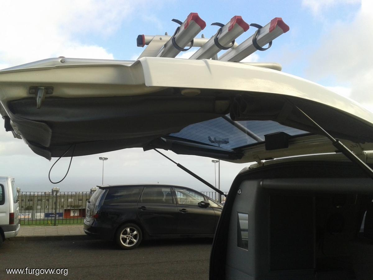

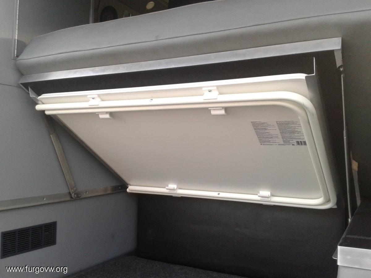

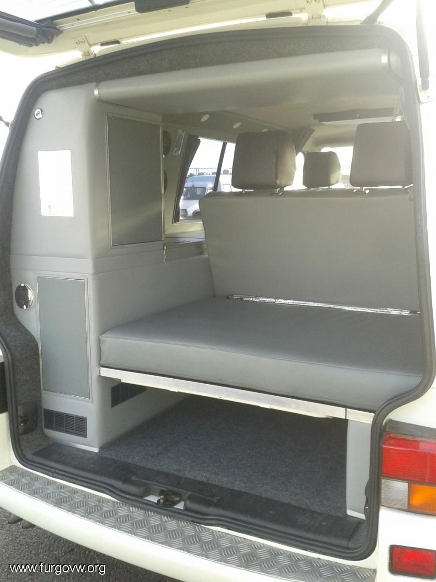

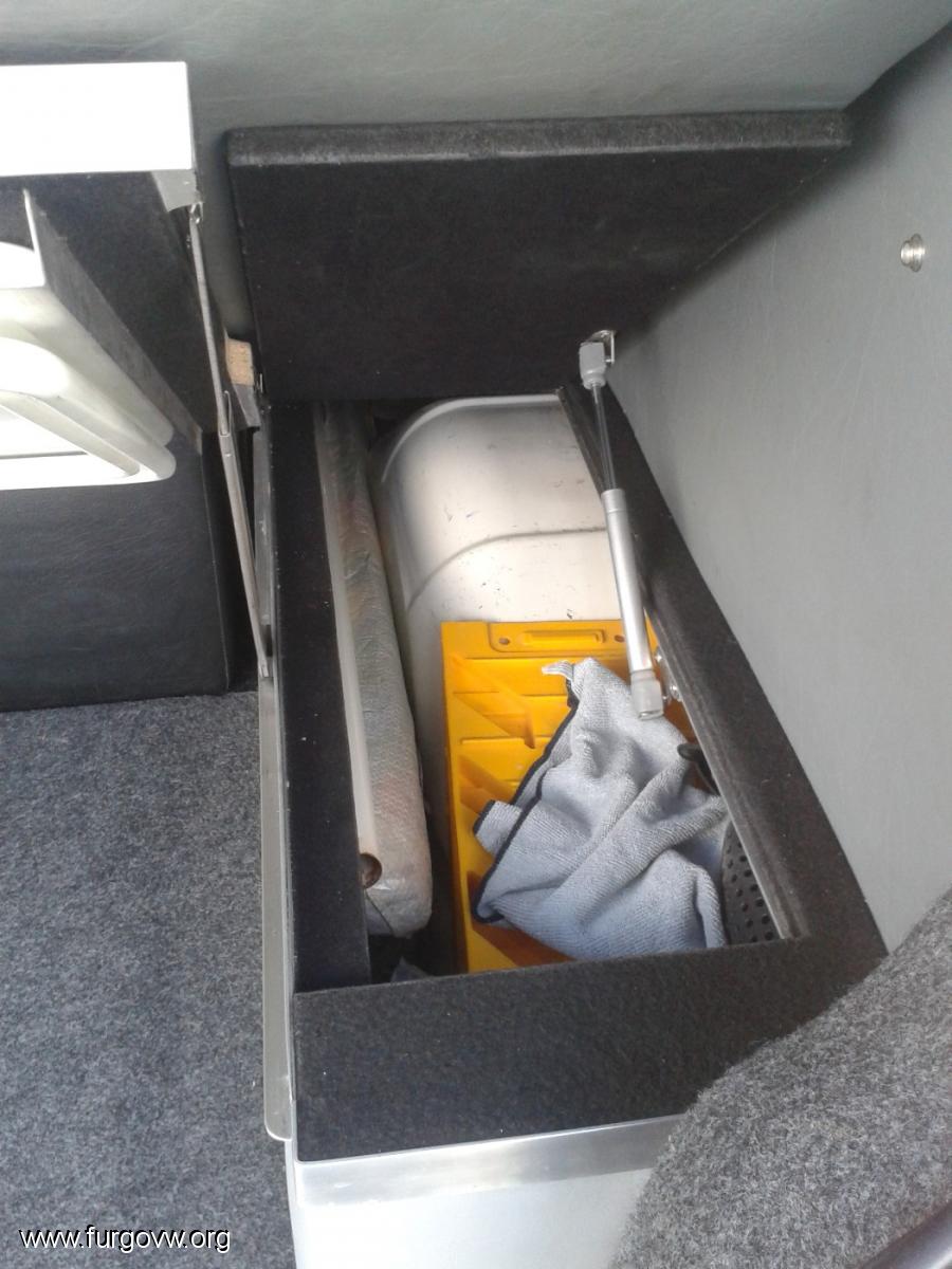

Cansado de tener las sillas rodando pá un lado y otro... dije: esto  .nono puede seguir así... Copie la idea de la T5 de llevarlas en un estuche en el portón trasero. La verdad es que no ai mejor sitio pá ellas que este ...

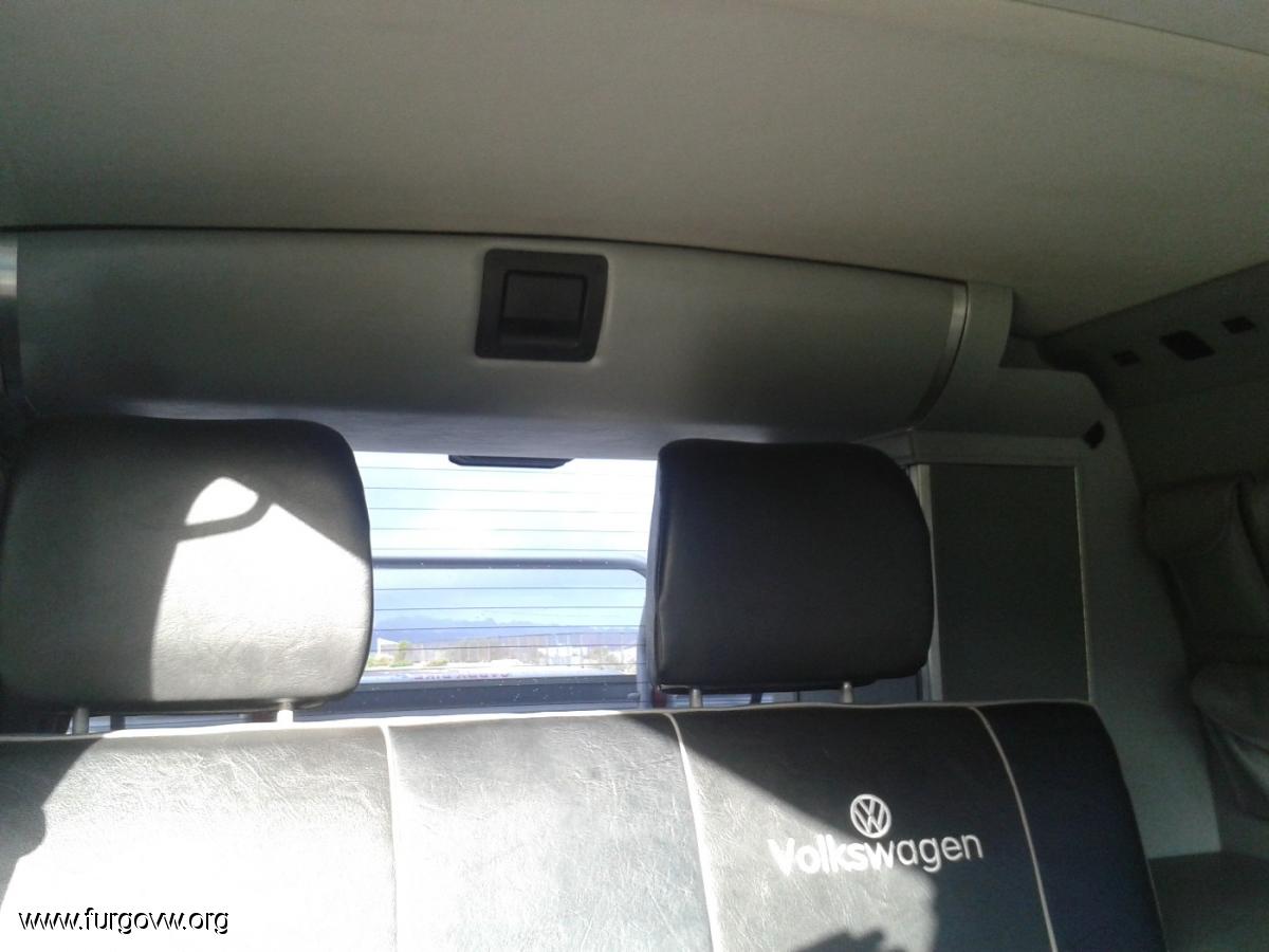

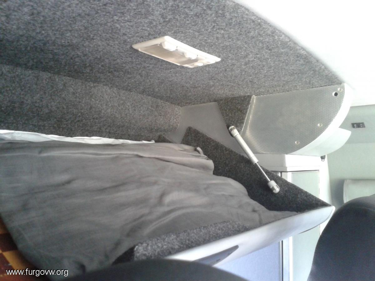

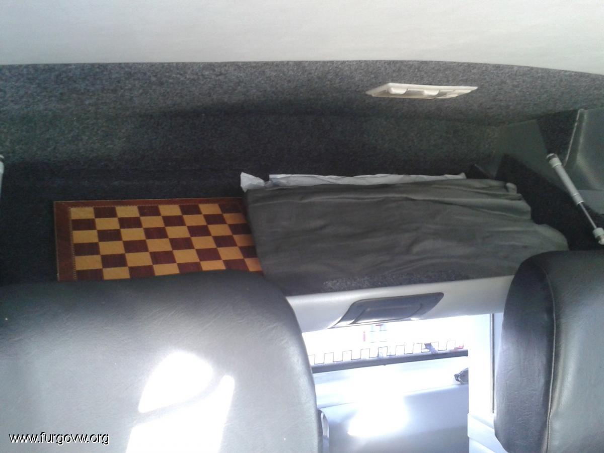

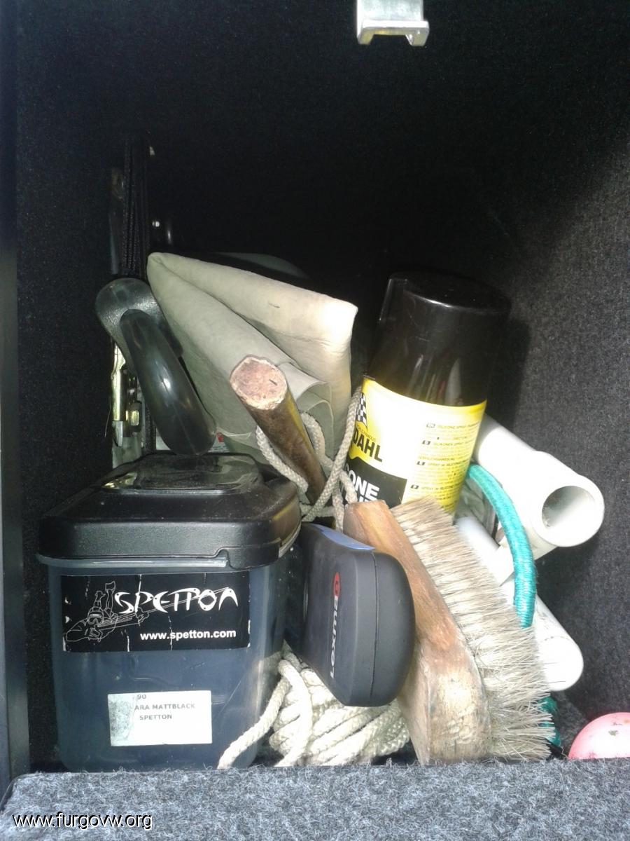

Uno de los últimos bricos que casi no ocupa espacio y es muy practico, es el del mueble del techo. Hay llevo siempre las almohadas y la ropa de cama:

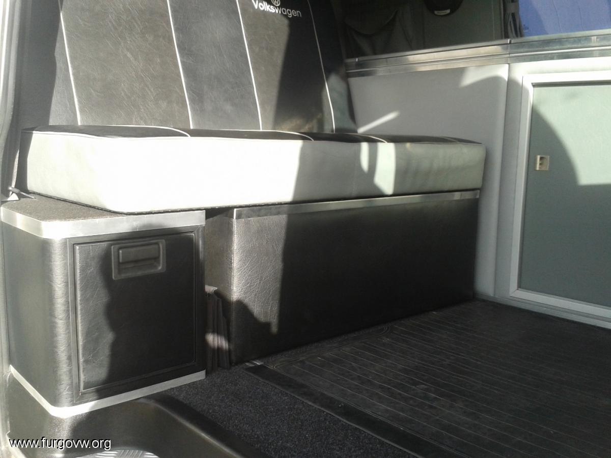

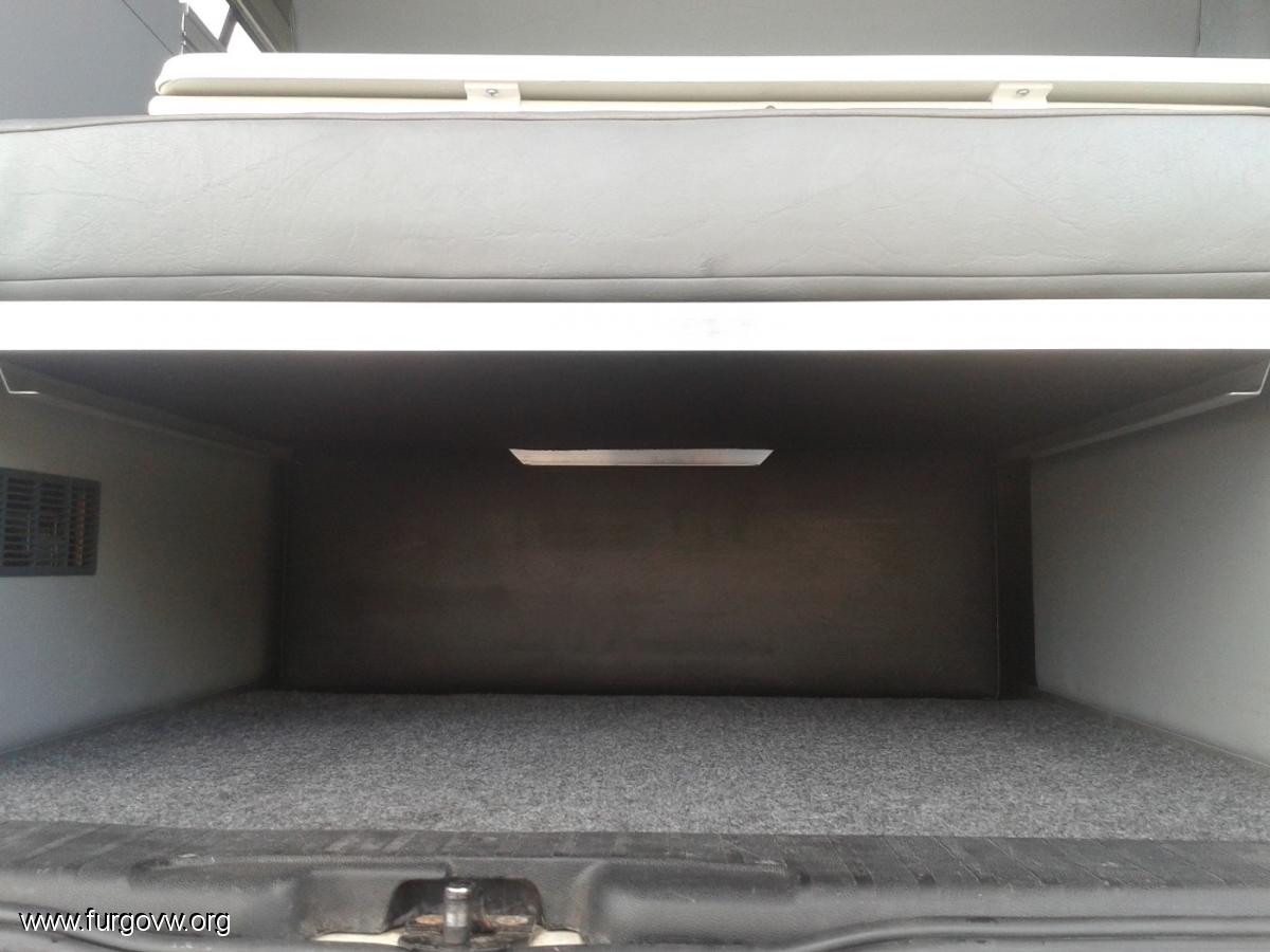

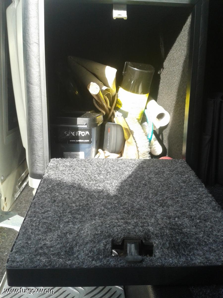

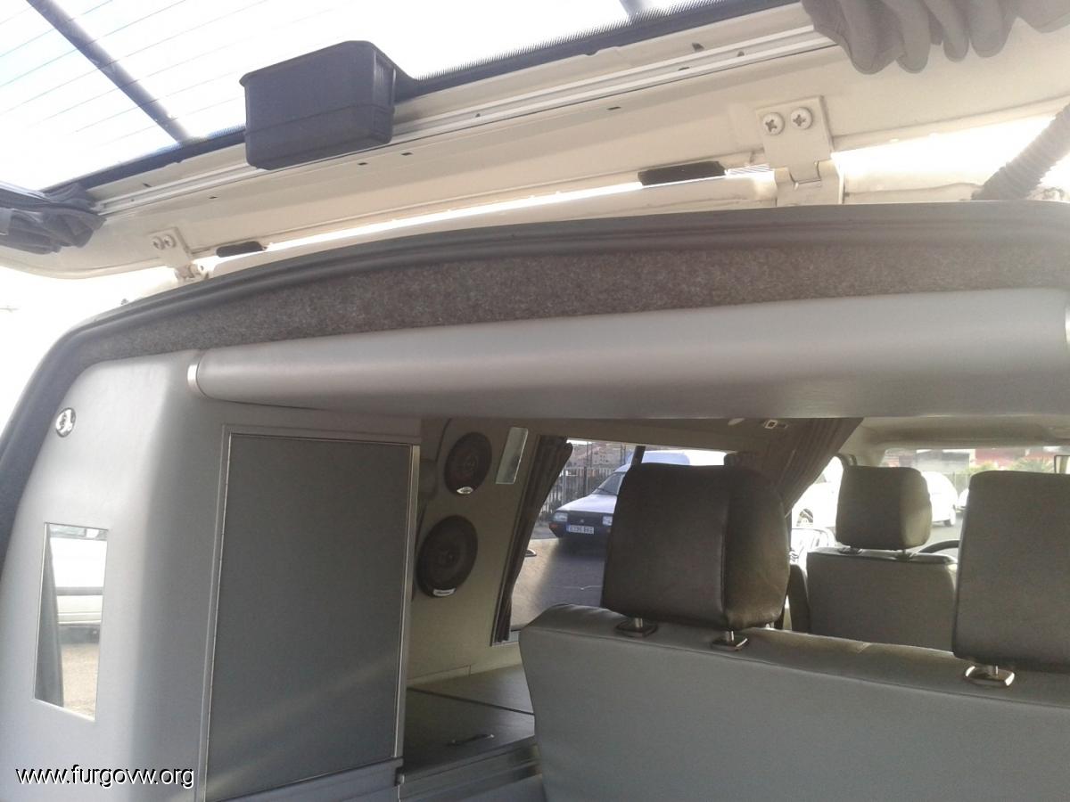

Como en nuestras camper cualquier lugar para guardar cosas es un tesoro  .loco2 .loco2  .confuso2 .confuso2... mas armarios pá guardar cacharros...

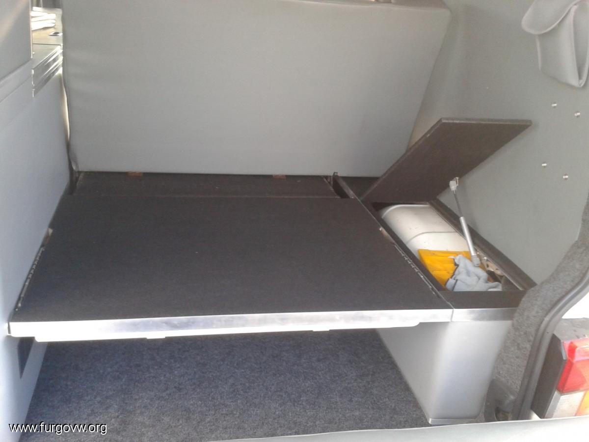

Seguimos... Mas fotos:

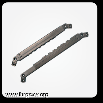

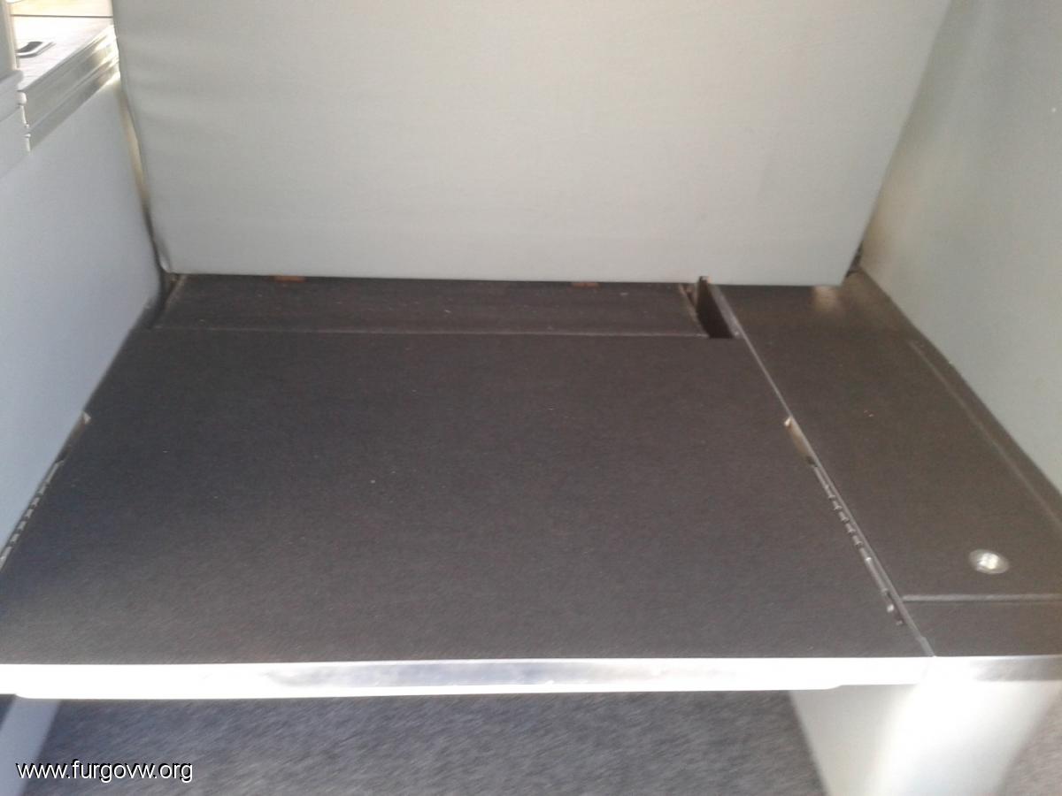

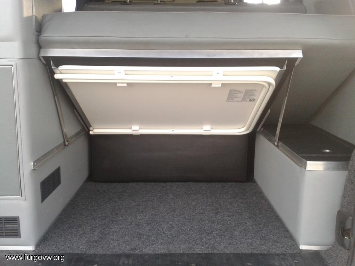

Al somier de la cama le coloque unos herrajes telescopicos como estos:
tienen varias posiciones. Son de acero y soportan 80kilos cada uno.
Finalidad: pues poder inclinar el somier trasero estando acostado para utilizarlo como respaldo y ver la tele "cojonudamente". No tengo foto de la cama estando inclinado el respaldo, pero desde que la hago la cuelgo.

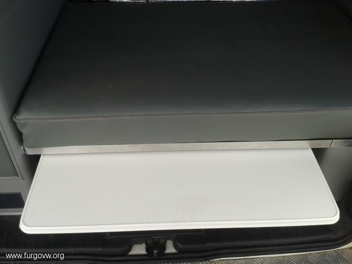

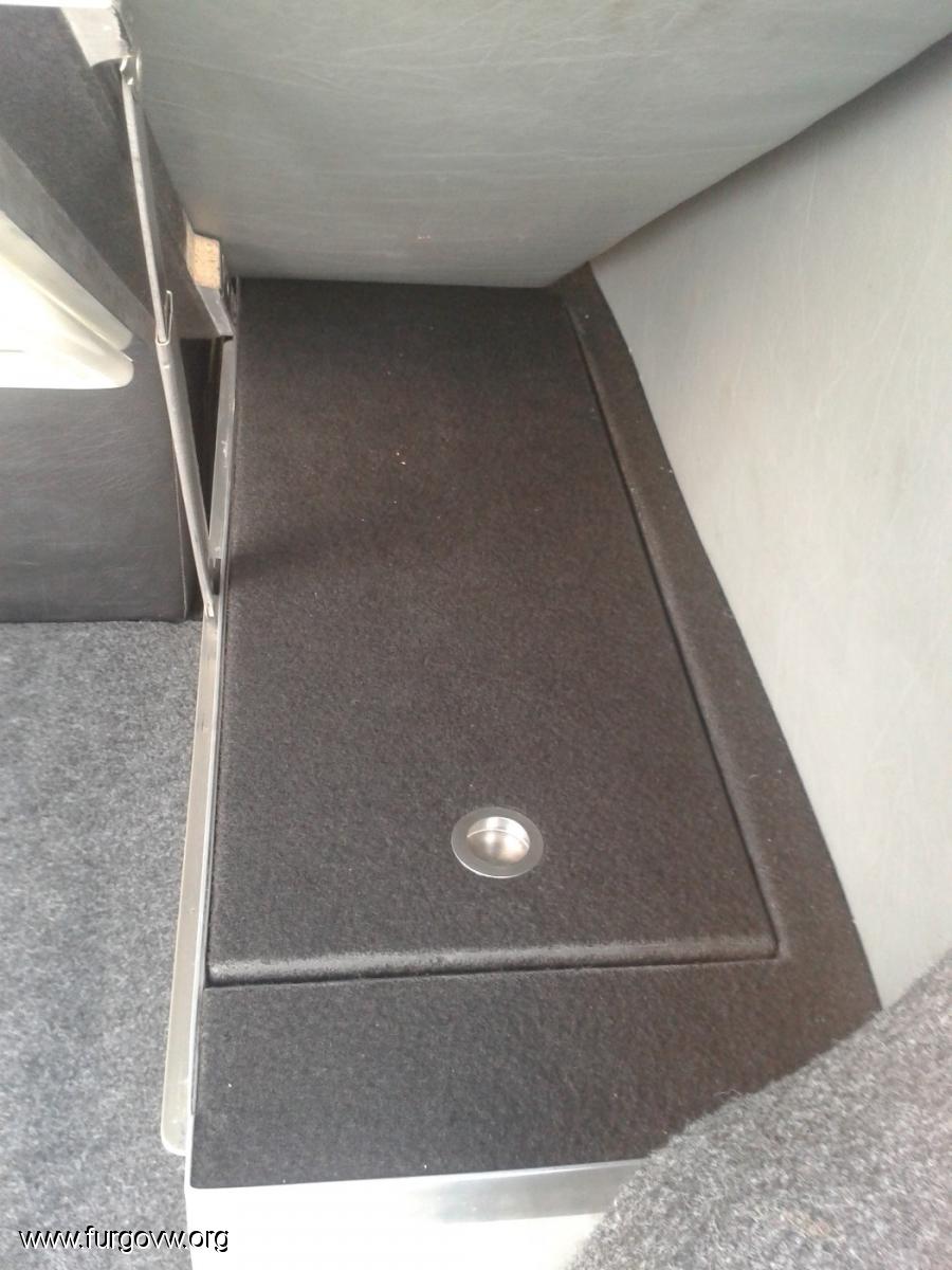

En la parte inferio llevo la mesa exterior:
