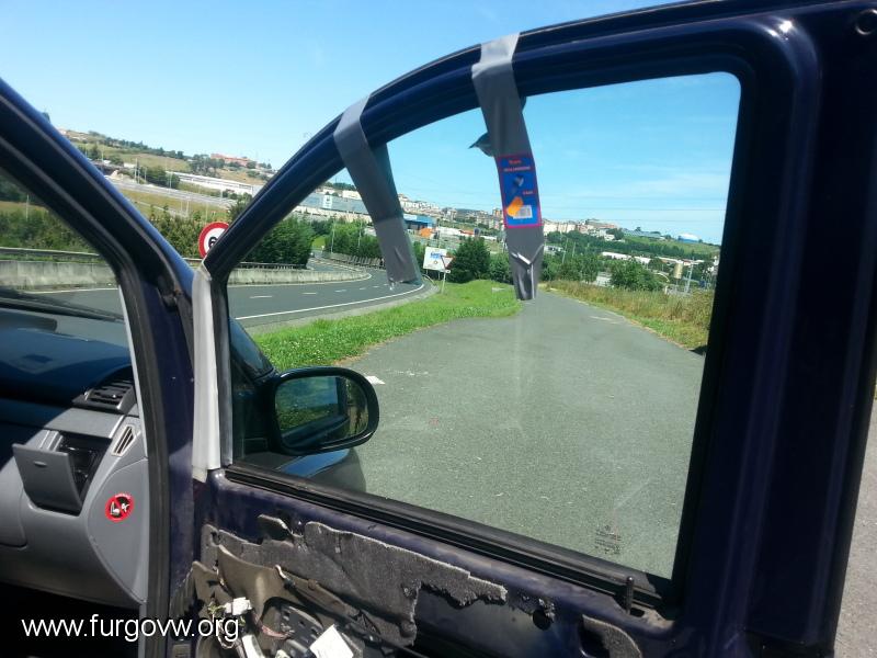

Como bien dicen lo mejor es verse unos videos para hacerse una buena idea grafica de lo que te vas a encontrar pero lo mas urgente quizas sea poder calzar el cristal en su posicion superior mientras nos vienen los repuestos para poder aparcar con la ventanilla subida.
Perdonar si "robo" fotos de aqui y alla pero en el fragor de la batalla o no quedan bien o estan mejor otras imagenes.

Para que el cristal se quede arriba mientras operamos lo sujetamos con cinta de carrocero o cinta americana (abstenerse de usar otro tipo de cinta que no fije bien que esto es una guillotina!!!) Hay que pasar la cinta por encima del marco logicamente y pillar el cristal por ambos lados.
Imagen de mbfaq, j.manuel
Para calzar el cristal lo mejor es cortar 2 tubos de PVC a medida y hacerlos una ranura a cada extremo: en la ranura superior ira el cristal y la inferior apoyara en un perfil existente del interior de la puerta. Mejor si se refuerza el asiento de los tubos con cinta otra vez.
Cuando quede bien fijo ya podemos retirar la cinta del cristal.

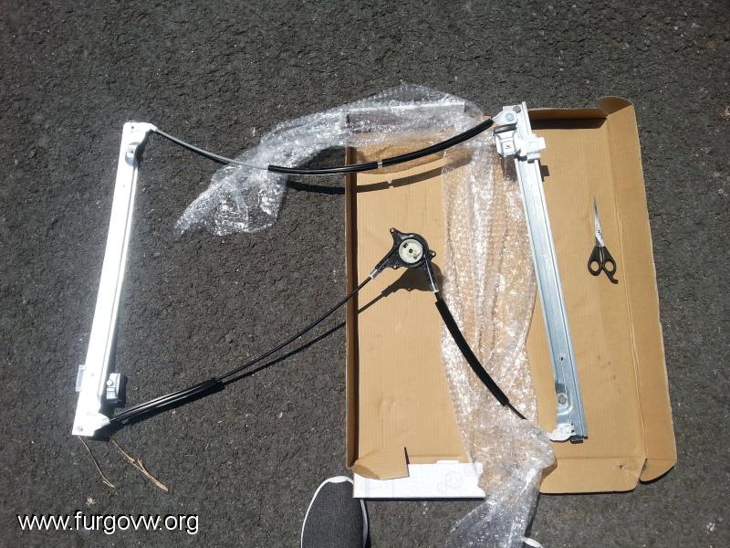

A estas alturas de desguace ya podreis ver que se ha roto exactamente. En mi caso tenia los cables dañados en el carro y una pieza plastica donde se ancla una de las 2 cabezas de cable con muelle estaba rota de cuajo.
También venden un kit con todo montado, lo mismo pero con rieles, y carro montado ya en el porta carro con los cables enrrollados y todo tensadito ya por unos 40-50€.
Incluso el kit completo con motor y todo pero... me gusta meterme en  fregaos jajajaja.
Y digo fregao pues dar con la forma de arrollar los cables en el carro, meterlo en el porta carro y darle la tensión adecuada es un buen rompecabezas.
Para quien se quiera meter que sepa que lo mejor es montar atornillando el conjunto,incluido motor, en un tablero de madera o mejor un pale pequeño y probar (con una bateria, fuente de alimentación de suficiente potencia o al lado de la misma puerta) que todo sube y baja bien.
