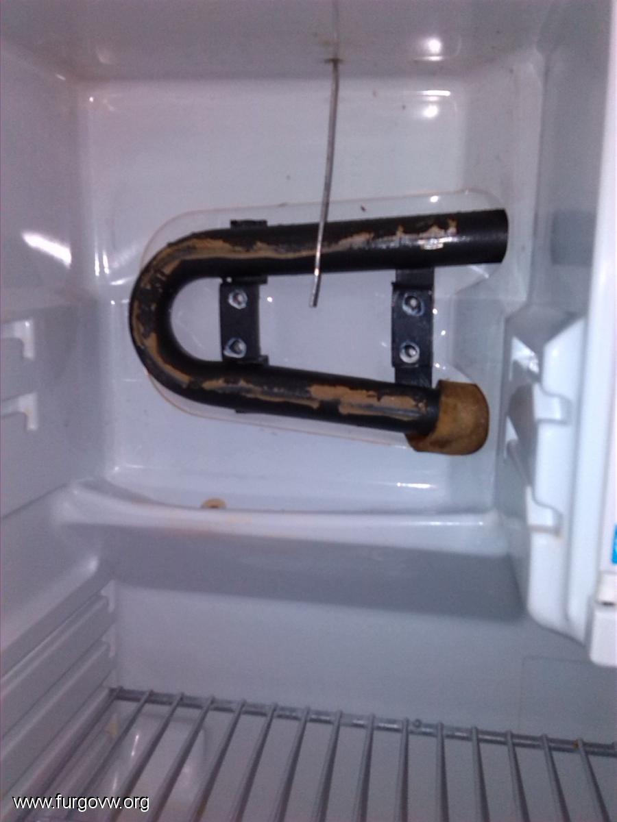

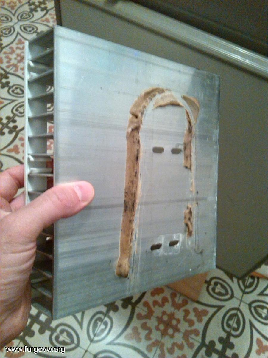

Muy buenos bricos agustmaiz! una duda que me a surgido, he desmontado el condensador interior de la nevera (el de lamas de aluminio) y a parte de los tornillos había como una pasta o silicona pero que no se si adhesiva por que no me a costado nada desmontarlo, eso si, hecha una peste a queso rancio...esa pasta tiene alguna función? la puedo sacar? a la hora de volver a ponerlo con los tornillos le puedo poner unas arandelas entre el aluminio y el soporte que lleva los agujeros para que haya un poco de separación y a lo mejor me enfríe mas?
Eso que has soltado no parece ser el condensador (más que nada porque no está conectado a ningún tubo). Pero su función sí parece ser repartir el frío que le proporciona el tubo en uve del fondo. Esa pasta que tiene permite un mejor intercambio térmico entre el tubo y el disipador. Suelen ser siliconas especiales y puedes renovarla, pero no la elimines sin más.
Efectivamente, esa masilla es para mejorar el intercambio entre el tubo que va muy frío y la placa de aluminio.
