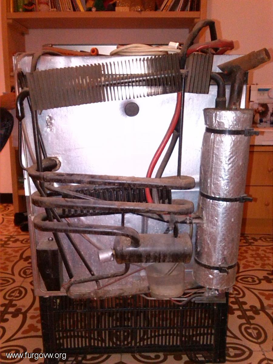

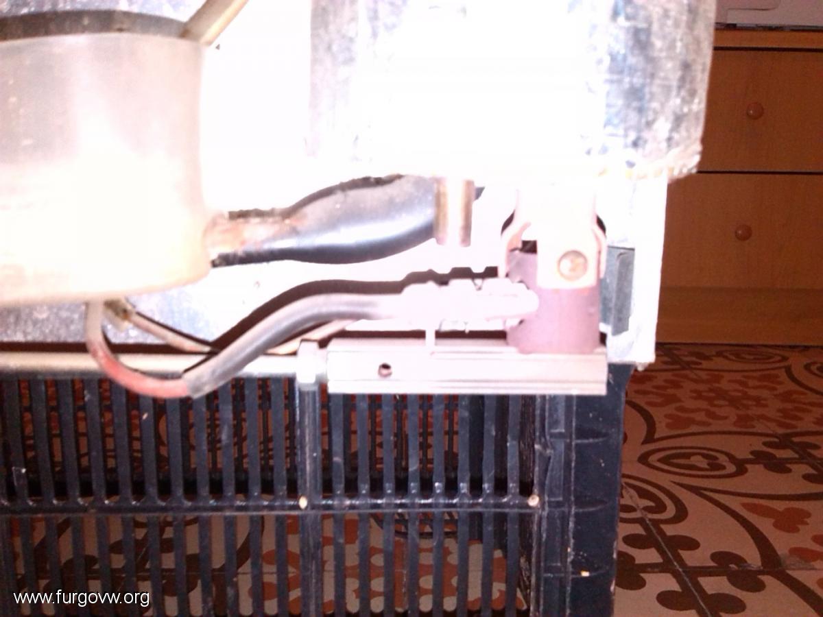

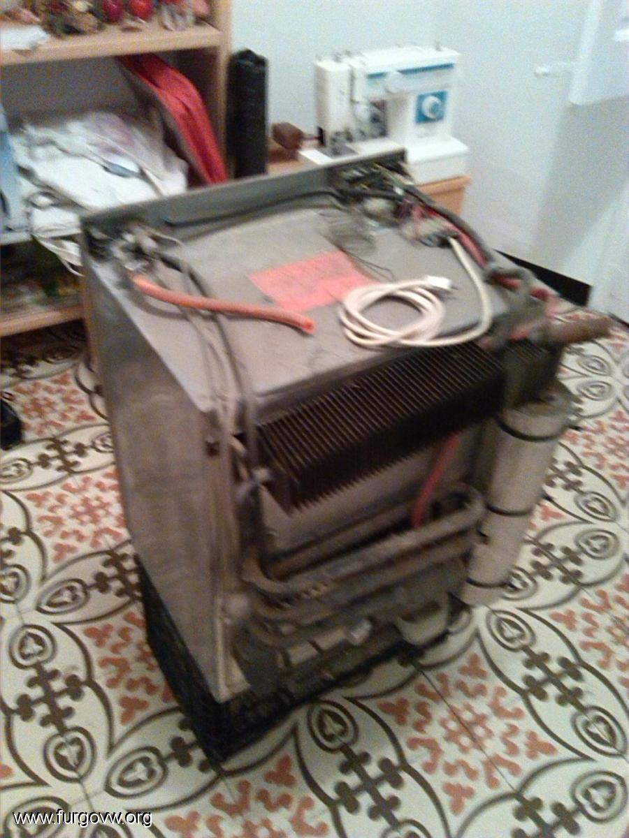

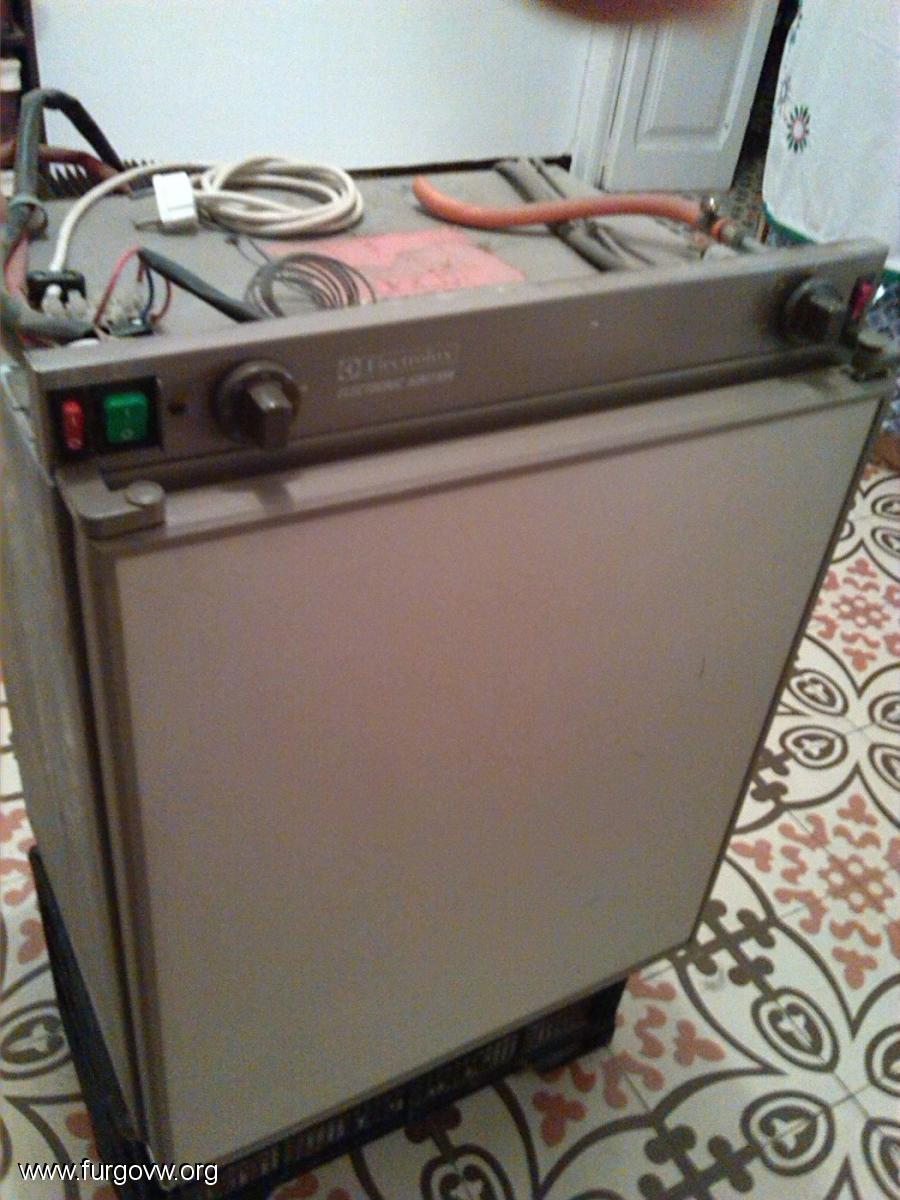

Tengo una nevera trivalente Electrolux RM 2210, la he probado a 220v y a gas y de las dos maneras enfría pero muy poco, sólo baja la temperatura unos 10 grados y a 12v no la he probado por miedo a que me descargara la batería.
Hoy por fin la he sacado del hueco de la furgoneta, pero no sé por donde empezar, dejo algunas preguntas y fotos haber si alguien me puede echar una mano:
1. Las resistencias de 12 y 220 están dentro de esa especie de aislante en el cual entra un cable negro y uno rojo como puedo comprovar si funcionan? funcionar funciona pero por que no enfría mas?
2. Por donde empiezo para limpiar? el quemador y todo eso que se limpia donde esta? puede ser ese el problema de que no enfría como tiene que hacerlo a gas?
3. Como puedo saber si se ha jodido el deposito de amoníaco que creo que es lo peor que te puede pasar en este tipo de neveras y que por eso no enfría como debe? donde esta este depósito?
Muchas gracias y lo siento por el tostón pero tengo muchas dudas
agustmaiz
Empieza por dejarla boca abajo, durante 24 horas, para que la mezcla de amoníaco, se mueva.
Luego, una buena limpieza del quemador.
Así quitada, puedes probarla conectándole gas.
Agustín.

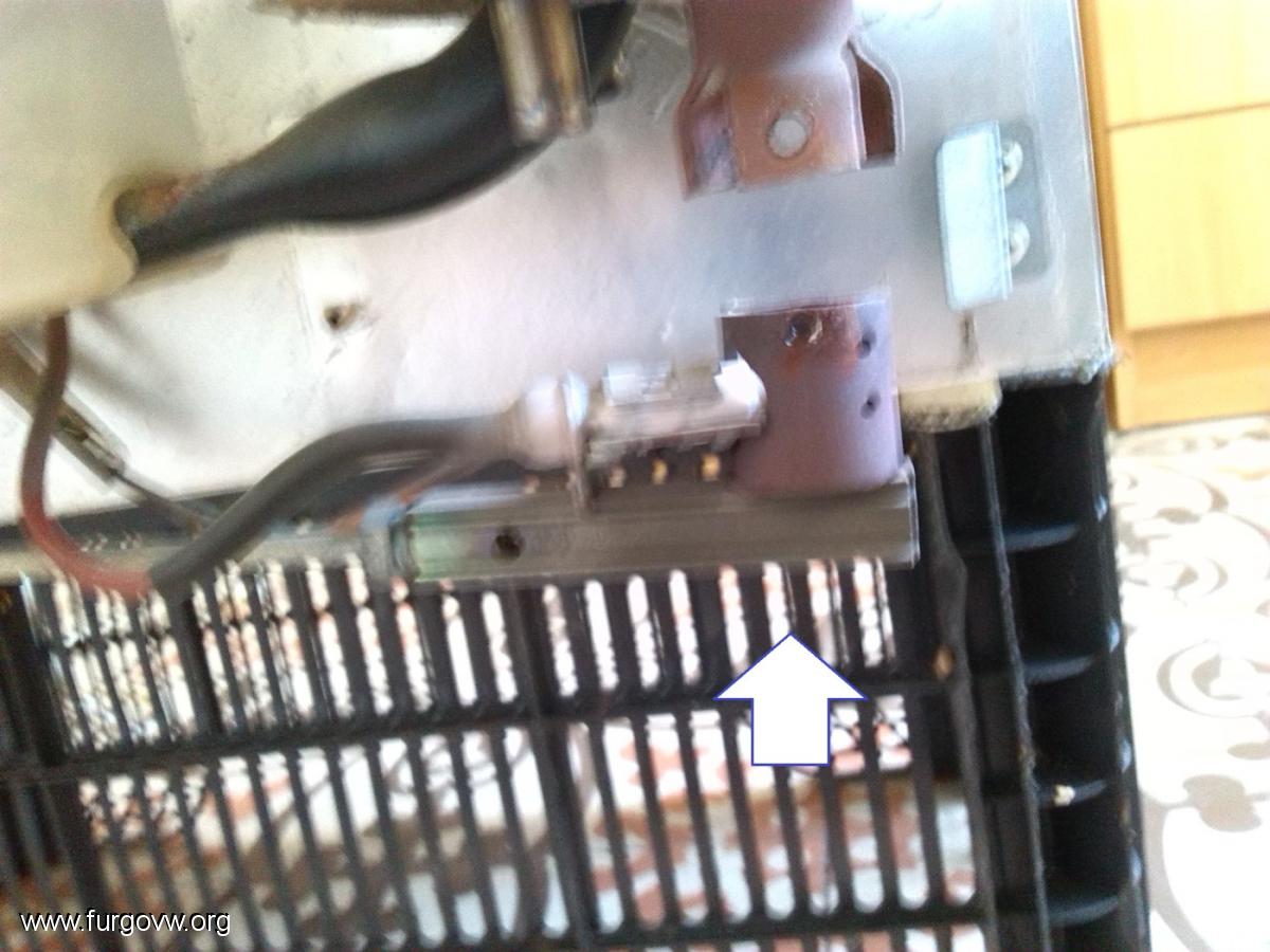

Sergitp
El quemador es la flecha roja o la verde? con que lo limpio? hay que lijarlo?
Esta especie de rectángulo de aluminio que contiene? y el chicle lo tengo que limpiar? donde esta?
Es que ya que la he sacado mejor limpio todo lo que pueda ¿no?

agustmaiz
Muy importante, limpia el chiclé, está en el rectángulo largo, que tiene un agujero en el lado izquierdo.
El chiclé está entre el agujero y la rosca de la izquierda. Pásale con mucho cuidado de no hacerlo más grande un hilo de cable de cobre.
Agustín.
