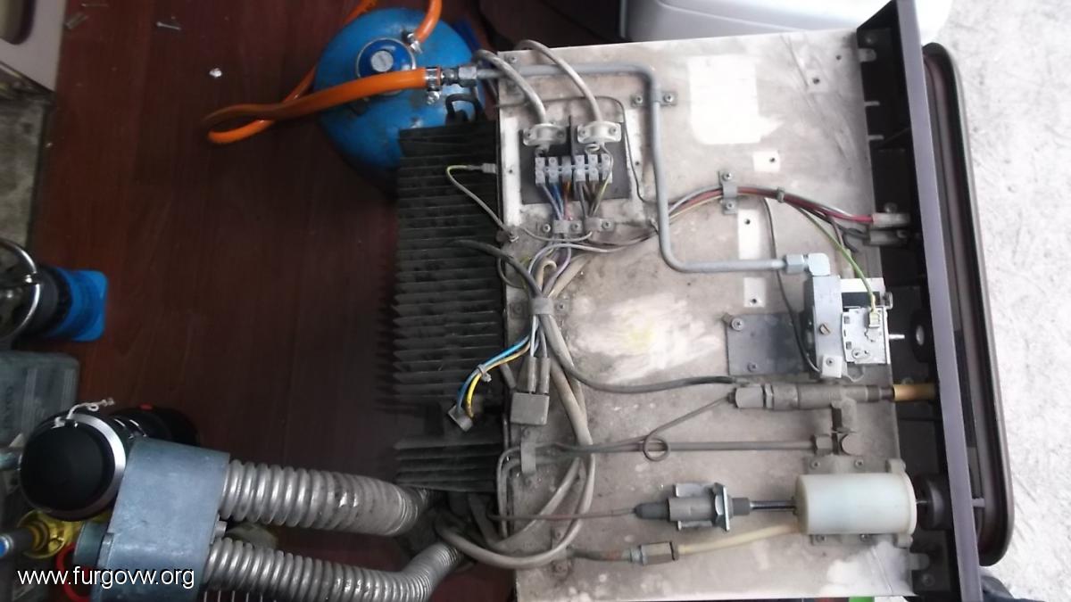

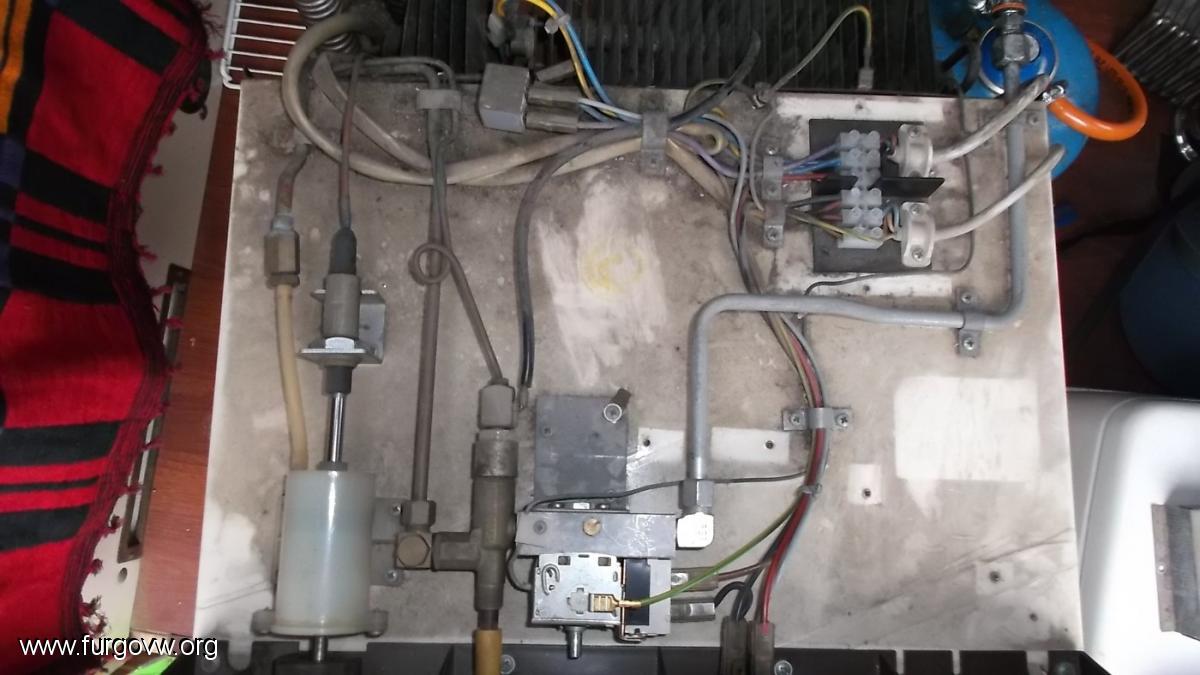

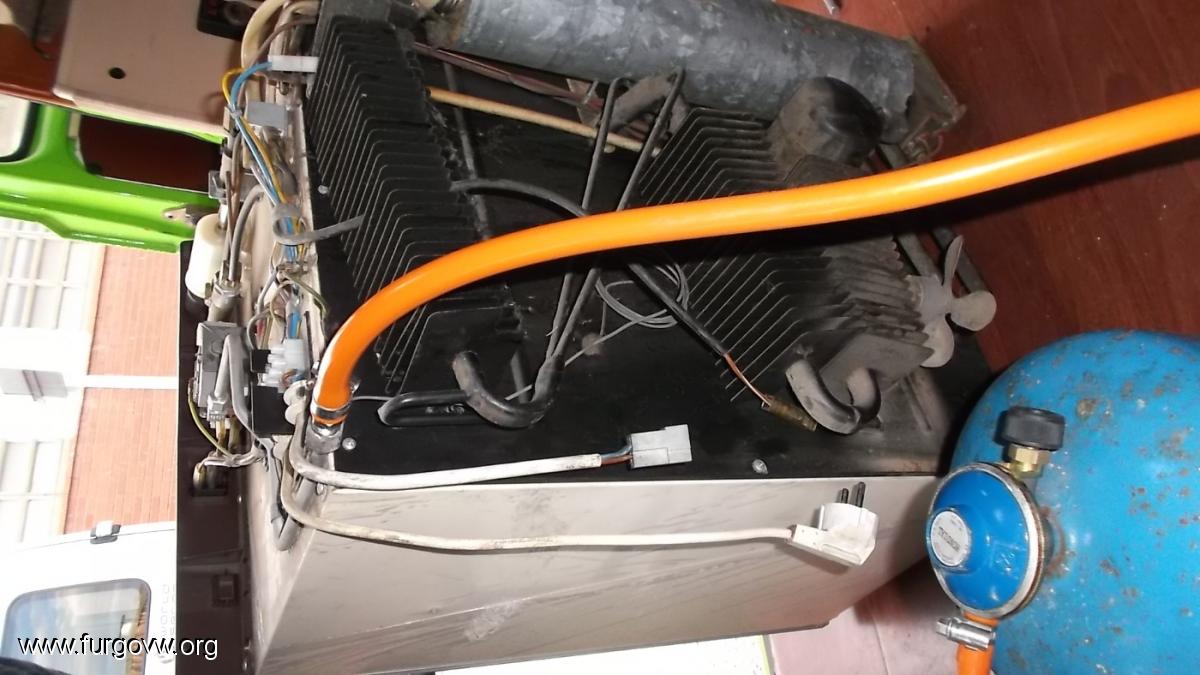

hola, necesito ayuda con mi nevera, os comento:
El otro dia la desmonte porque no funcionaba a gas, y despues de limpiarla y demas consegui ponerla en marcha, ya se enciende la llama y en una hora se noto que enfriaba. El caso esta que cuando la volvi a colocar en la furgo, el tubo metalico de 8mm que va desde los grifos rojos donde colocas la bombona hasta la entrada de la nevera en la parte superior tiene una fuga, es justo en los racores.
Alguien sabe donde poder encontrar esto? necesitaria un codo, que es donde rosca el tubo naranja de la foto y los biconos, o todo el tubo sino.
Gracias!!!!!!!!!
