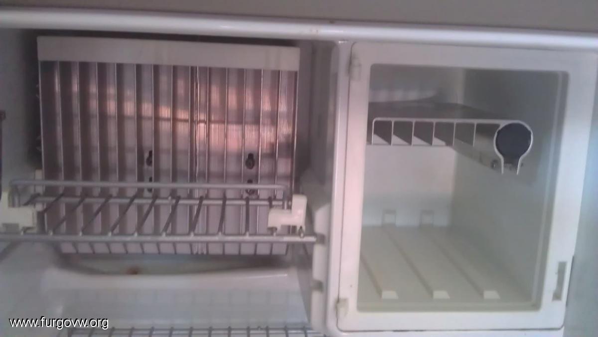

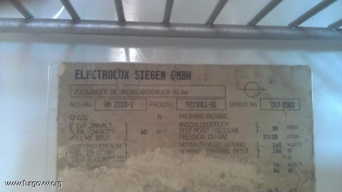

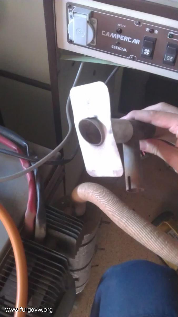

koala127
Hola a todos!!!
La locura me está apunto de poseer. Decidí arreglar distintas "tonterias de la furgo" y ahora estoy con la nevera.
Tengo dos dudas que me encantaría que pudieseis responder.
Tengo una Nevera Electrolux del año 89 aprox de una T3.
Primera: He cambiado el tubo de salida de gases y al montarlo me he fijado que en el tramo final hay una bifurcación y solo una de las dos salidas sale al exterior de la furgo. ¿Qué salida va al exterior? La bifucación que se queda dentro debe taparse (antes no lo estaba) y debe ir boca arriba o boca abajo?
Segunda: La nevera en 220v i en 12v funciona pero solo enfría i casi congela el congelador, la parte de la nevera después de varias horas enfría muy muy poco. ¿Qué le pasa, que debo hacer? En gas le pasa lo mismo.
Gracias por vuestra ayuda!
