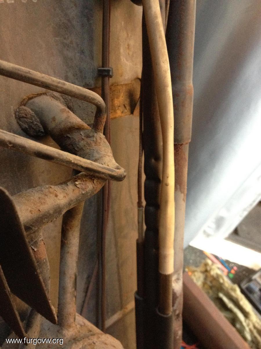

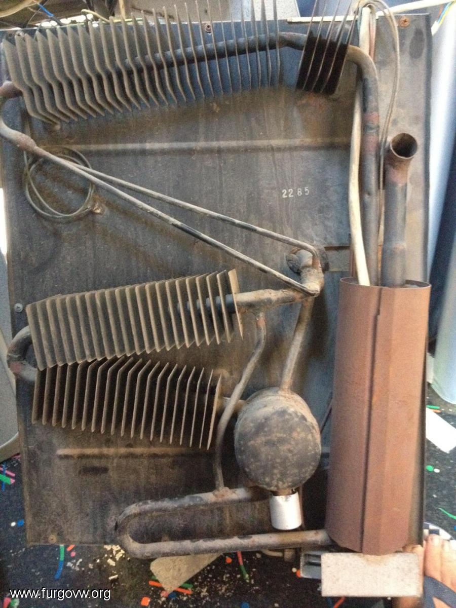

Ahi van las fotos de mi nevera, esta es la placa de caracteristicas y la parte trasera de la nevera cuando la desmonte
Que alguine me corrija si me equivoco pero creo que lo que se ve aqui son las 2 resistencias, al de 220 la mas gruesa, el tubo de la chimenea a la derecha del todo y el tubo negro con muescas es el del amoniaco refrigerante. Esta todo bien unido y teoricamente no hay fallo ahi, a falta de comprobar el funcionamiento a 12v y sobre todo a 220v para ver cuanto enfria asi.

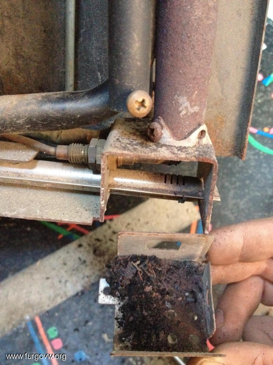

Aqui veis toda la carbonilla que salio del quemador y que teoricamente obstruia el paso de aire y de ahi que hiciera mal combustion no??Esa es la teoria porque luego os cuento como ahora que esta limpio enfria menos aun :'(

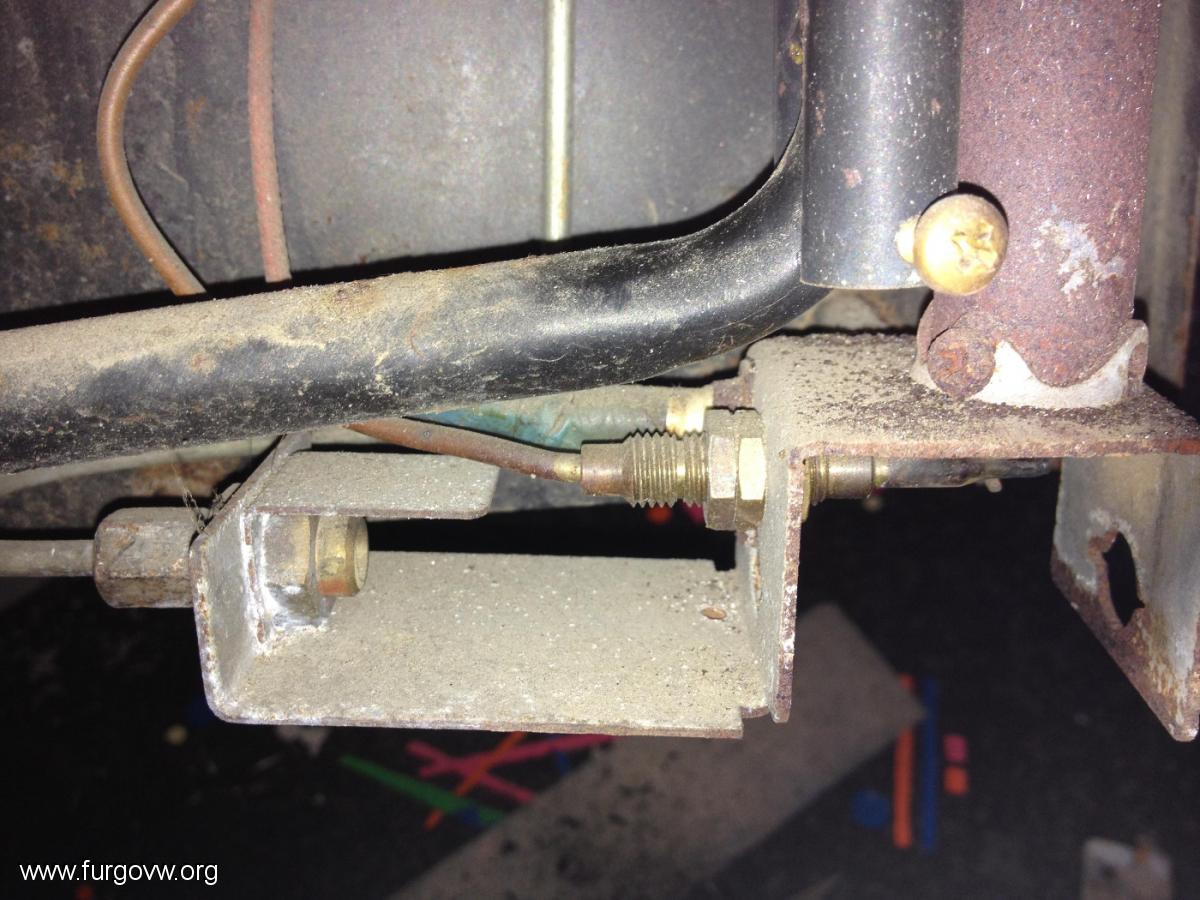

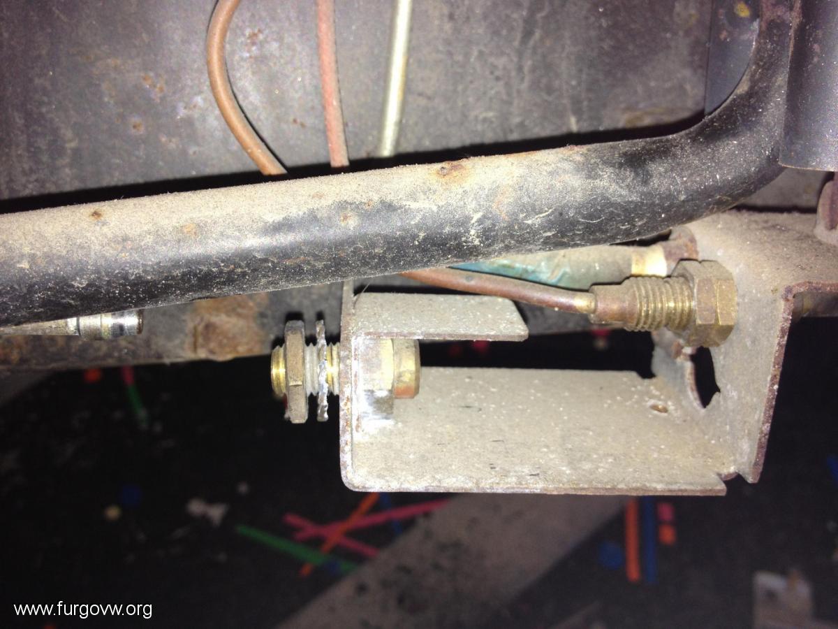

A la izquierda el chicle con la tuberia del gas y tambien se ve a la derecha el piezoelectrico
Para desmontar el chicle, quitais la tuerca de conexion de la tuberia del gas y la contratuerca que le sujeta a la chapa. El chicle no estaba obstruido, lo limpie un poco por si acaso
