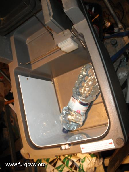

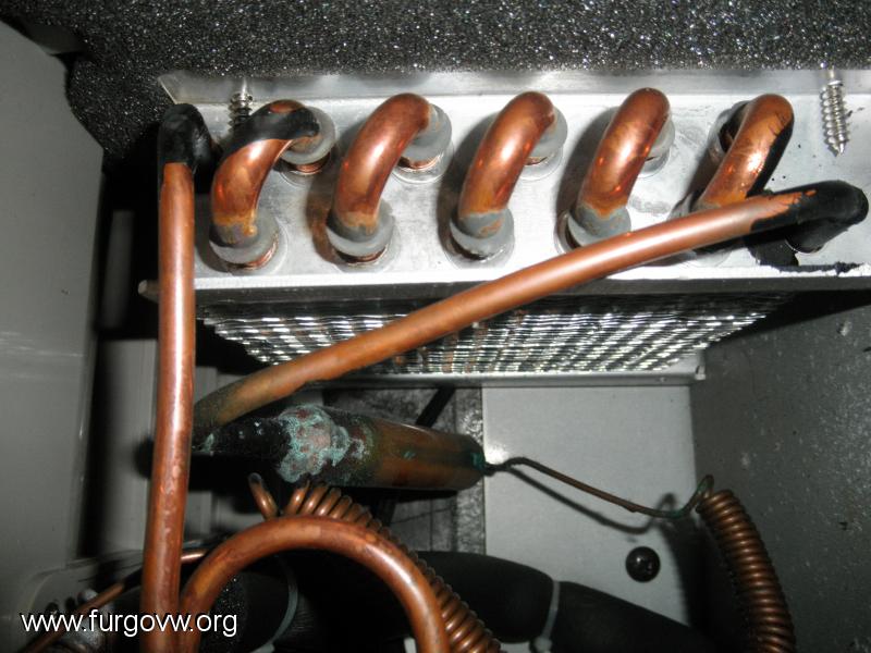

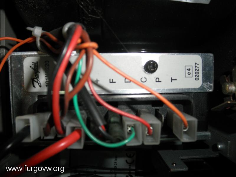

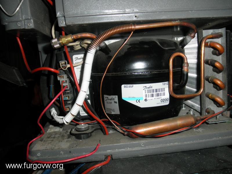

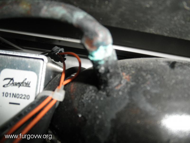

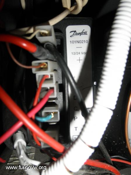

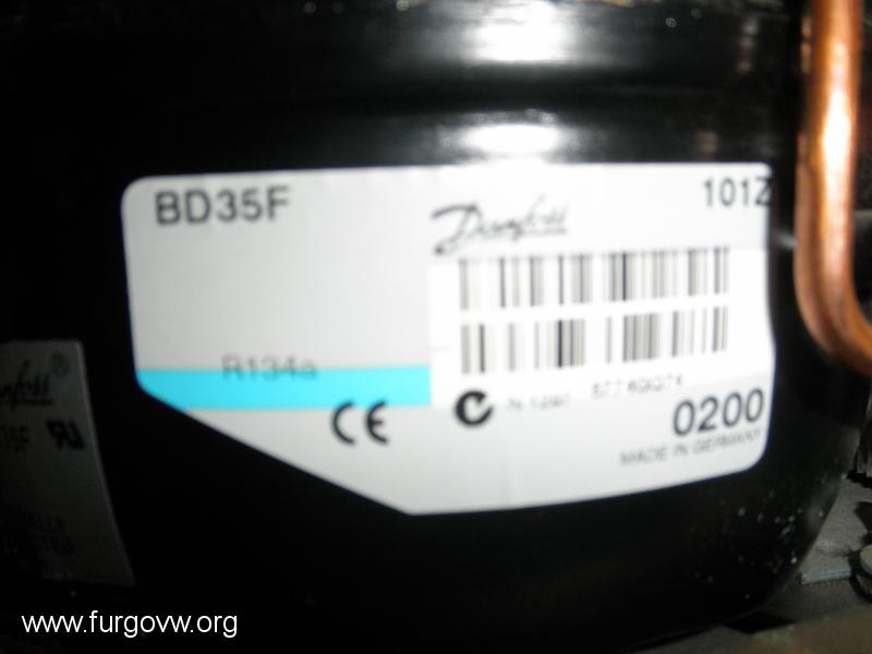

hola a todos,haber si me podeis ayudar los entendidos en neveras,he intentado leerme parte del hilo,y al no ver nada ,os pregunto,la nevera que tengo,me funciono el año pasado bien,pero este,me ha tenido muy cabreado,porque funciona cuando quiere,y no doy con la averia,pues por eso,va cuando quiere,es italiana ,pero lleva compresor damfos y solo va a 12v/24v,aunque yo la tengo a 12v y no se si a 24v ira bien,ha ver si me podeis dar alguna pista,¿si le faltara gas,fallaria siempre,no?por eso descarto,que le falta gas,y solo me hace falta saber algunas comprobaciones para dar con la averia e intentar repararla,que me esta volviendo loco,os dejo unas imagenes
gracias por vuestra ayuda
cukiyo25
cbrikis como la conectas a la bateria?
con una toma de mechero? pinzas? directamente con terminales?
has revisado todas las conexiones? ke todos los terminales esten bien puestos ?

en  la furgo,con una regleta de terminales fanston,ahora la tengo como en las imagenes,desmontada y conectada a una bateria fuera,y mosqueado ando,ayer la deje funcionando,por la noche,por la mañana no iva,por la noche si,luego ire a echarla un viztazo,a ver como esta,va cuando la da la gana,
cukiyo25

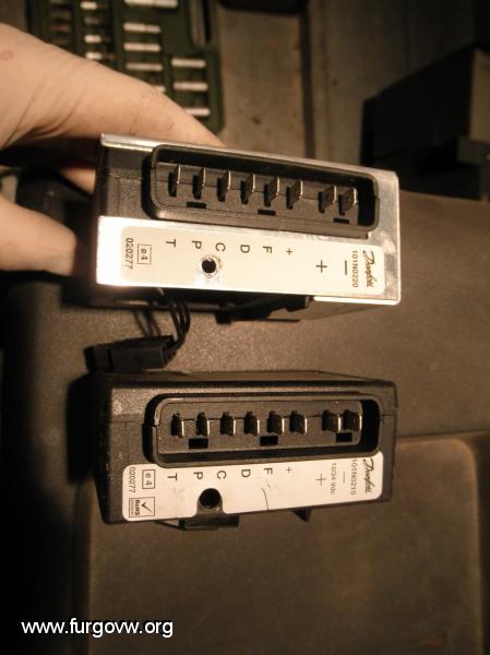

haz una cosa:
en la cajita negra ke esta al lado del compresor, hay unos terminales marcados como C y T , es donde estan los cables del termostato.
haz un puente con un trozo de cable, no vaya a estar mal el termostato  ;)

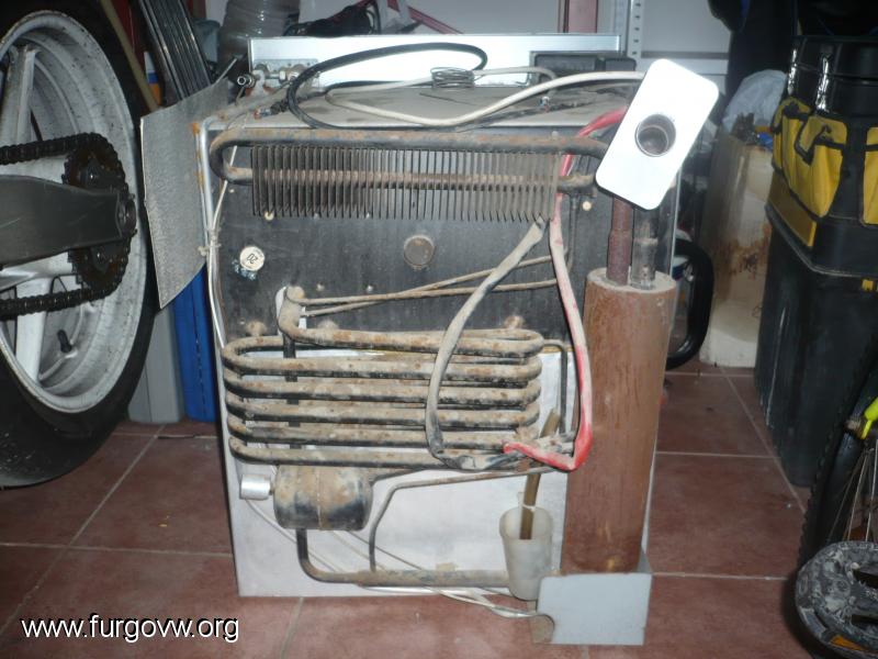

Hola a todos, tengo una preguntilla a ver si alguien me puede ayudar, sabéis donde puedo conseguir el intercambiador (la chapita blanca por donde circula el gas) de una nevera electrolux RC1140 (la de las calis del '96), o alguna similar que se pueda adaptar. Es que la tengo en el servicio técnico de electrolux y me dicen que no encuentran esta pieza porque esta descatalogada y están buscando una similar que se pueda adaptar, el tema es que esta bollada y dicen que esto evita que el gas pueda circular.

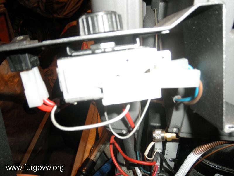

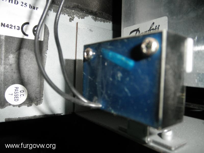

vale cukiyo,terminales revisados,cable puntuado entre el c y t ,y nada,que ahora la ha dado por no ir,

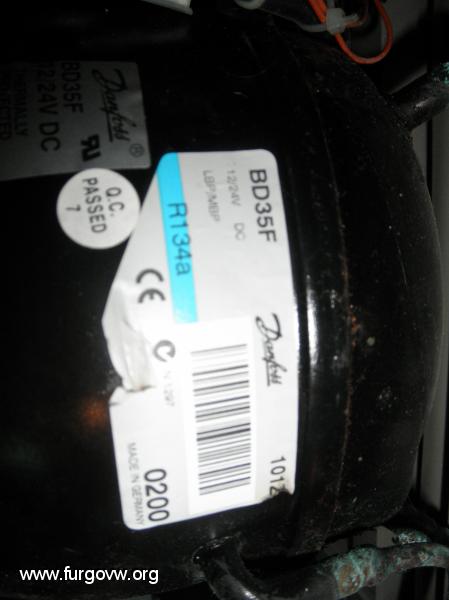

puede ser posibre,que tenga poco gas ,y por eso no va,como puedo saber si es el compresor,como se prueba,lo mido en ohmios,las 3 patillas,del compresor,
probe con otra centralita que tengo,y nada igual,que no va

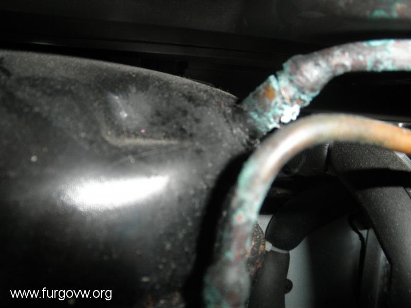

tengo otro compresor,pero tampoco se como esta,pero tiene esta pinta,mala pinta¿pierde gas,porque esta asi?
esta pieza ¿que es?
espero no marearos,¿pero porque no va,se que el ventilador esta alimentado con 12v directo y que la centralita da masa para que funcione,pero,claro no salta el compresor,de esos cables que van al compresor,que sale para que funcione el compresor,de ser el compresor,tendria que cortar los tubos y luego volver a soldarlos,¿con que se suelda,y como es la mejor forma?
gracias ,por ayudarme,me chinando,si es que tiene 4cosas,pero claro ,hay que saber como funciona,y no tengo ni idea,espero que me despejeis las dudas
los compresores son tambien iguales,haber que me decis,

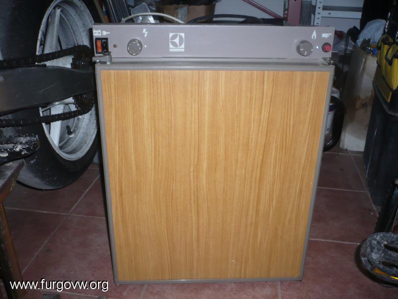

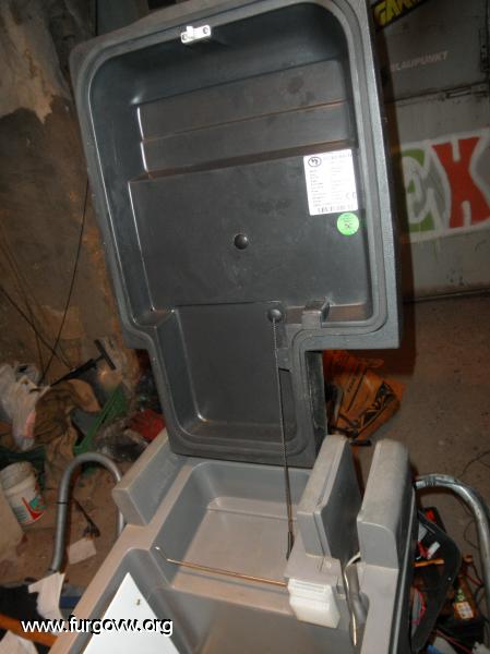

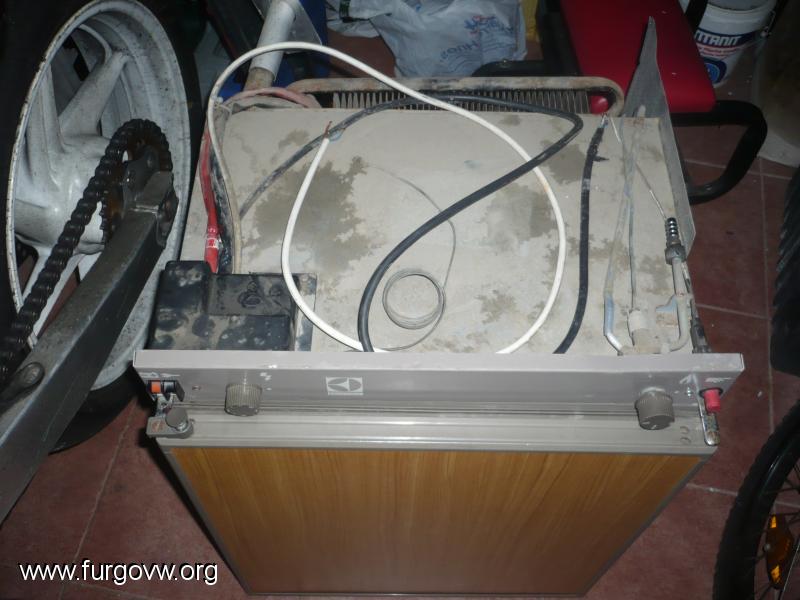

daytona

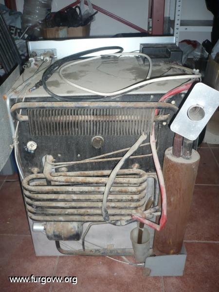

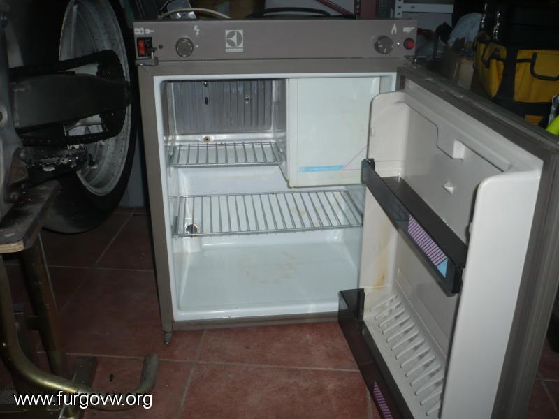

hola a todos, no sé si es el sitio adecuado para hacer esta consulta, si no es asi.. disculpad, he comprado una nevera trivalente electrolux y no funciona ni a 12v ni a 220, todavia no la he probado a gas, los interruptores de encendido si funcionan y el regulador de potencia tambien, me la ha comprobado un amigo con un aparatito y le llaga corriente, a ver si me podeis aconsejar a ver de q puede ser y lo q costaria repararla o donde la puedo llevar en malaga, la quiero poner en una vw t3, si funcionara a gas..¿que tengo q hacer? poner un respiradero? es segura utilizarla a gas? aqui pongo unas fotos a ver q decis, saludos
