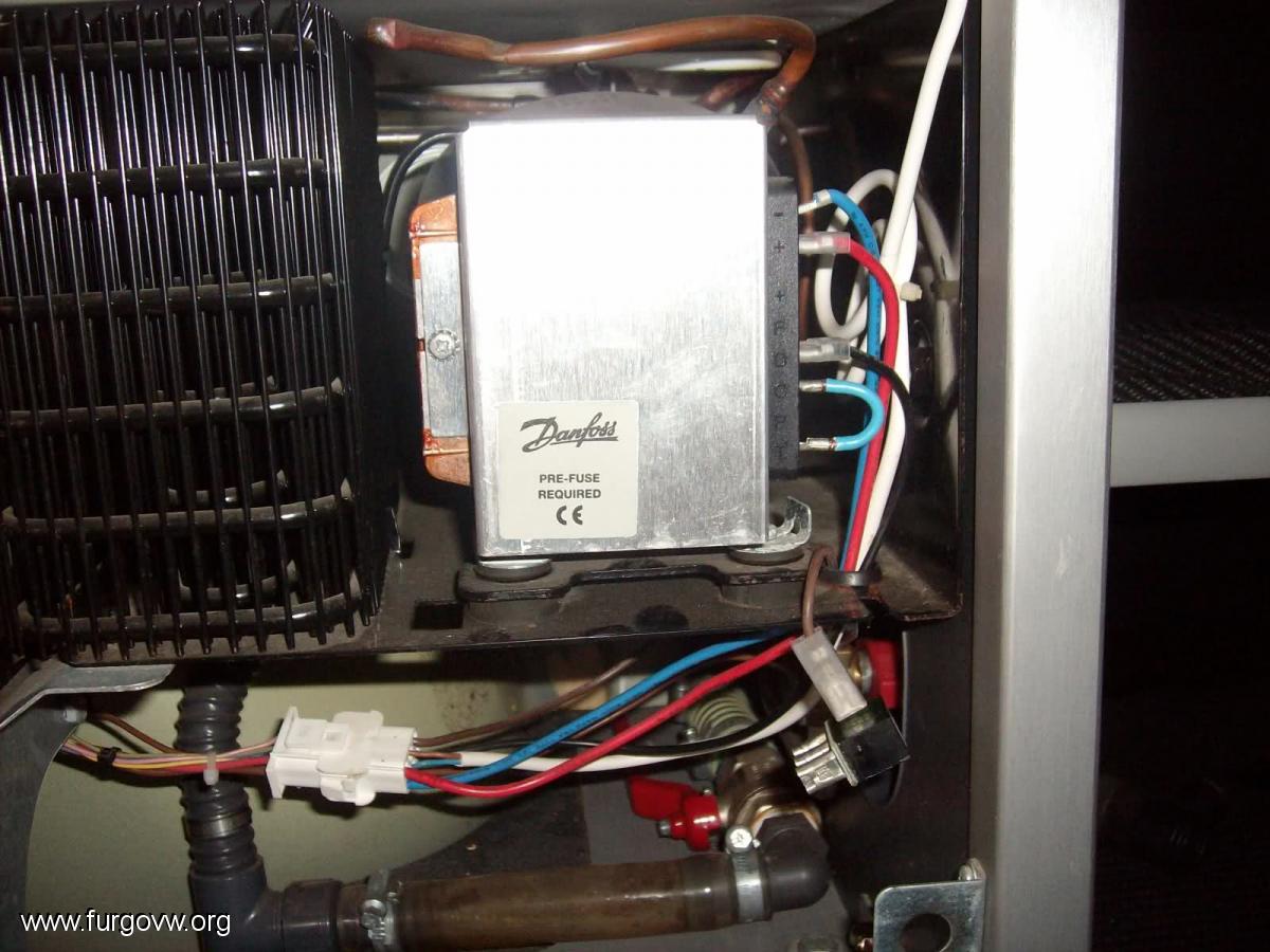

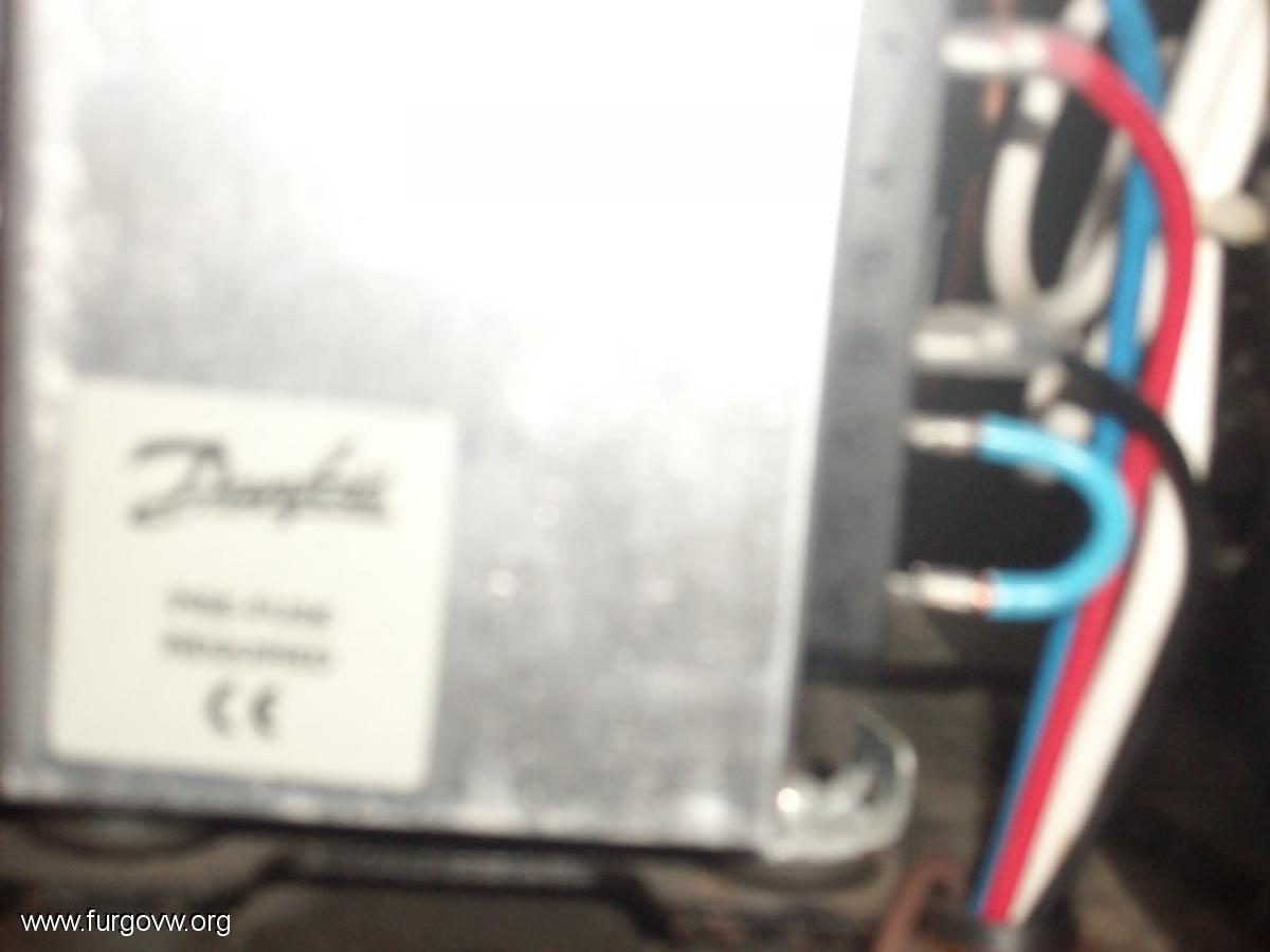

hola, me quede sin pila, pero pitar, no pita al realizar el puente. Que lo he hecho mirandolo bien
fangolua
Cuyifo25  te paso la foto
y esto nohace nada
fangolua
fangolua
ahora si
que lo veas bien , despues que me echas un cable , no te lo voy a poner dificil
cukiyo25
fangolua el modulo, por la cara de los terminales, tiene ke tener una numeracion, ponmela  ;)

fangolua
cuyiko25. hay van en la parte alta 101N0220
en la parte baja
          e4
        020277
ya me dices :'( :'( :'(
cukiyo25
fangolua preparate un bombillo pekeño de 12v o un ventilador de 12v pekeño y conectalo entre el terminal + ke esta justo debajo del + con el cable rojo y el terminal F y manten el puente entre C y T , para ver si esa salida funciona, ya ke creo ke ese modulo esta mal o en el peor de los casos, el compresor esta muerto  :-\
