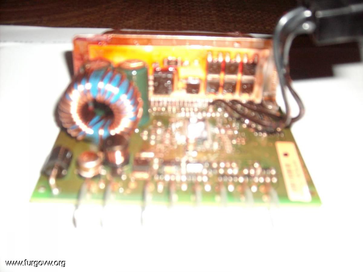

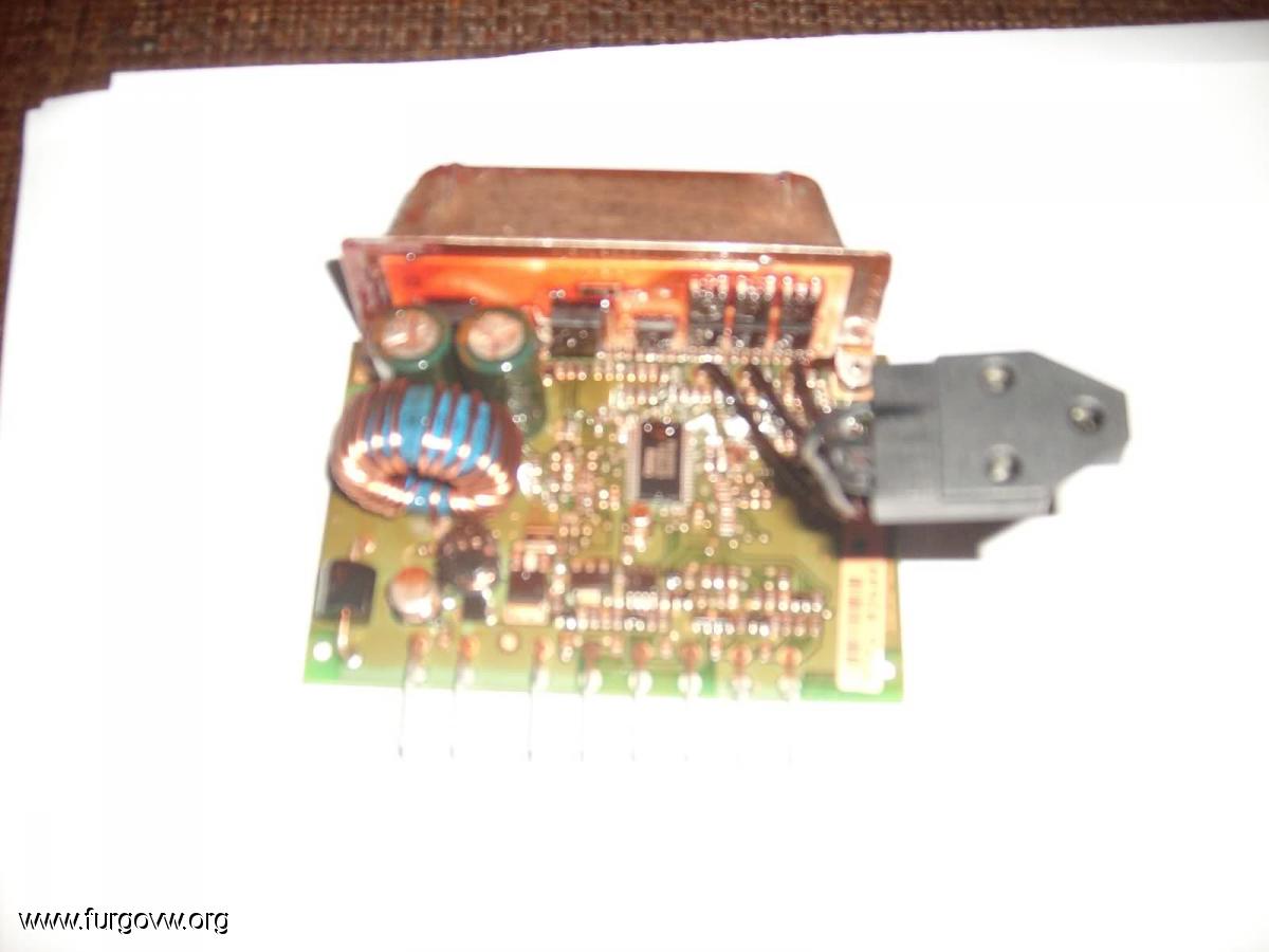

ok, me decidi y lo tengo quitado ( la cajita acoplada al compresor )
pero como desde el principio no se pone facil la cosa, y nose ve que este dañada, ni huele a quemado,
ahora tengo que buscar este aparatito, pero antes lo queria quitar, haber si podia
una pregunta no sera falta de gas?
es que he ido a preguntar a frigorista y lo primero que me han dicho es de cortar el tubo y meterle gas
pero no me daba confianza eso de cortar y meter gas por probar, ya que si no fuera eso no se compromenten
a meterle mano que eso de 12v como que no lo tienen claro
y yo acordandome de ti y preguntandome que hago? yo me espero y le pregunto a cuyiko25
Tambien he cogido la pieza negra que pone C P T podra ser eso lo que falla?
asi que haber lo que me dices
saludos

fangolua falta de gas no es, ya ke aunke NO tuviese gas el compresor arrancaria.
la piecita negra ke puentea C P T tampoco es, ya ke con el puente ke haciamos con el cable hubiese arrancado.
el problema es el modulo o el compresor.  :-\
por eso lo mejor es encontar alguno con una furgo similar y provar a cambiar el modulo.
el modulo ke te presten NO se dañaria ni nada .
