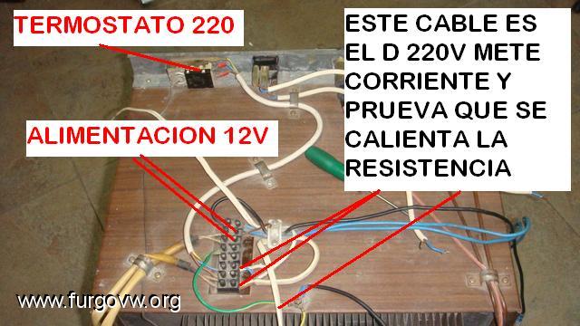

a ver si con esta foto que te voy a poner a continuacion podemos sacar el verdadero 220, vale?
pues no voy a poder sakarla, se han llevado la camara.
bueno el caso es que de abajo suben dos fundas con 4 cables esos son pa 12 y pa 220,
yo voy a ver si con el cable de 220 hace algo...... que no sea mucho......
pues no hace nada, ni ruido, ni nada de nada

sigue la resistencia que va al termostato del frontal de la nevera ese esa es la de 220v
donde estan las bornas  mira si esta marcado pon las nomenglaturas  que tiene en la plaquita marron o saca una foto
pedi
los mandos frontales están desconectados, tengo que engancharlo en la ficha de empalme.
nuhamania
pues sacame  foto para  saber e indicarte

YA TENGO LAS CONEXIONES DE TU NEVERA
MIRA LA IMAGEN Y CONECTA LA LINEAS QUE TE SEÑALO QUE TIENE UN CABLE AZUL Y UN CABLE MARRON ENFUNDADO EN  BLANCO ESE ESE ES EL DE 220V METELE CORRIENTE SIN MIEDO NINGUNO LO MAS QUE PUEDE PASR ES QUE  SALTE  EL AUTOMÁTICO  AL POCO SE TIENE QUE EMPEZAR A CALENTAR  LA RESISTENCIA  EN CASO DE QUE NO DALE AL TERMOSTATO  HACIA EL OTRO LADO PARA QUE PASE LA CORRIENTE A LA REISTENCIA
SALUDOS

buenos dias, esta mañana la e conectao a 220 y todavi estoy esperando a que haga algo, pero no hace nada.
le movido el termostato y moviendo los cables salen chispas, osea que le llega corriente.
pero la resistencia no se calienta.

POR CASUALIDAD TIENES  UN TESTER O POLIMETRO O UN  PORTALAMPARAS CON UNA BOMBILLA DE 220V PARA PROBAR SI LLEGA CORRIENTE  ENTRE LAS BORNAS DE LA RESISTENCIA QUE SON LA PRIMERA Y SEGUNDA DEL LA FOTO DE ABAJO HACIA  ARRIBA
PRUEVA ESO Y ME DICES
no tengo, pero el porta, si.
ok   ;)
