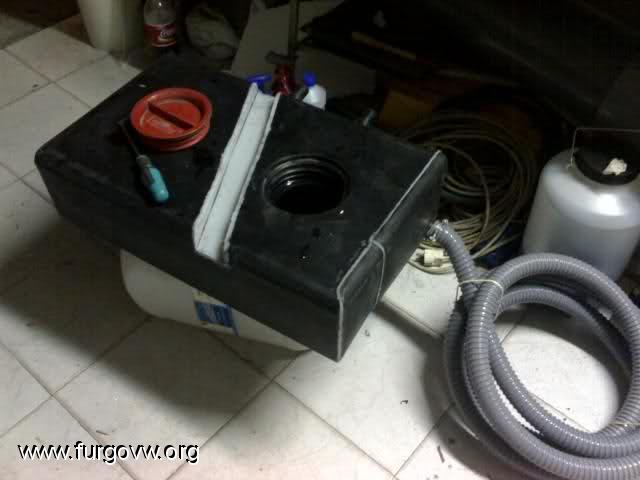

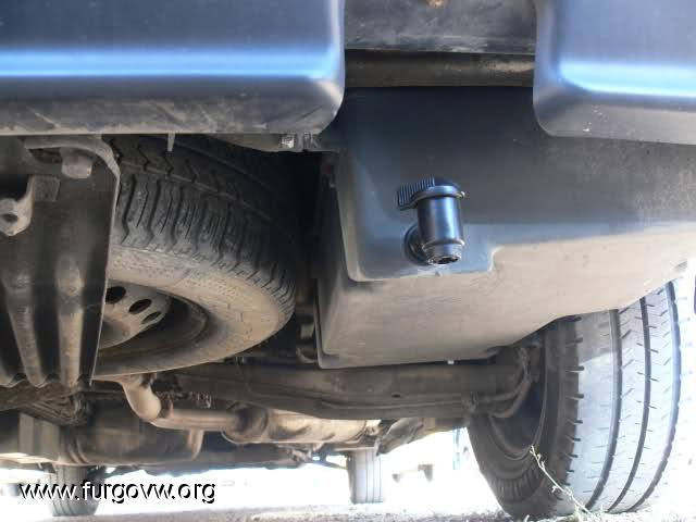

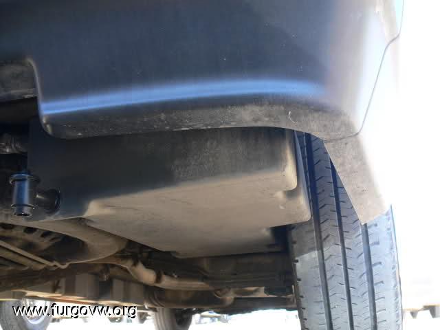

Hola wifre, en el foro hay dos Dheler T4 que llevan el deposito de sucias en el sitio donde quieres poner tu el tuyo, a la derecha de la rueda de repuesto, en la mia le voy a montar un deposito en el lado derecho justo debajo de la puerta corredera de unos 39 litros, tuve que reformar uno que tenia de una Moncayo, estoy haciendo fotos del proceso.
pronillo
Este es el deposito de la Delher
este es el que quiero montar yo debajo de la corredera

Pues yo no voy muy descaminao, gracias pronillo por fin veo una foto clara de un deposito instalao, ahi justo es donde medi yo pal mio, no nos dices de cuantos litros es y en donde lo podemos encontrar aunque igual me ahorro el dinero y sigo con mi proyecto, el mio va a llevar 34 litros.
Vale ya me enterao un poco y supongo que lo conseguiste de otra furgo, o de un desguace o lo conmpraste en la casa?
pronillo
El deposito de la Delher no se vende ya en ningun lado que yo sepa, a no ser encontrarlo de segunda mano, el chico de la furgo, que estava en la nacional, me dijo que hacia sobre 49 litros. Te puse la foto mas que nada para que vieras la idea, que por lo que comentas es la misma que tienes tu.
Suerte con tu projecto y un saludo.

jodooooo.. que bueno el depósito ese de la delher!!!
yo quiero unoooooo ...  :-[

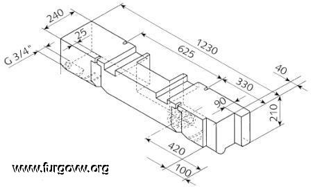

Yo he estado mirando en roulot y me gusta mucho el de 53 litros que se coloca debajo de los muebles.
Yo tengo la california t4 y me he fijado por debajo el hueco y creo que molestaría las salidas de agua, tanto de la sucia como del deposito de la limpia.
¿Alguien ha puesto este?
y otra cosa ¿Habria que ponerle un precanlentador o algo asi? Ya que cuando estemos con un frio que pela se congelará el agua. ¿que podemos hacer?
FABRICCIO
Yo tengo pueste ese depósito, encaja perfectamente en el hueco. Tambien es cierto que yo no llevo la cali, la mia es una transporter. si te fijaas en la parte de enmedio es más estrecho el depósito, dejando un hueco.
No se si eso coincidira con tus salidas de agua, pero es por donde yo enganche todos los tubitos.
Yo lo uso de grises, puse otro de limpias, el que va centrado en el chasis de 75 litros. De momento lo llevo sin precalentador ni nada, y aunque no me ha dado problemas es cierto que este invierno no he estado a muy bajas temperaturas y si esquias o algo así no se si sería conveniente

El deposito de roulot esta bien pero yo lo descarto por culpa del peso, en roulot hay otros que van al otro lado pero yo estuve mirando y no me encaja, el de la Delher se sale, 49 litros  el sitio perfecto para ponerle una ducha directa, sin falta de afuracar la carroceria para calentar el agua con el sistema de Gofio, yo lo veo perfecto la pena es no poder conseguirlo
pronillo
Hola Wifre, yo llamé a Barcelona a varias empresas que han bajado Delher y me comentaron que es muy dificil conseguirle, dale un toque a Asturvan a ver que te comentan ellos, quizas puedan conseguirte algo en Alemania.
