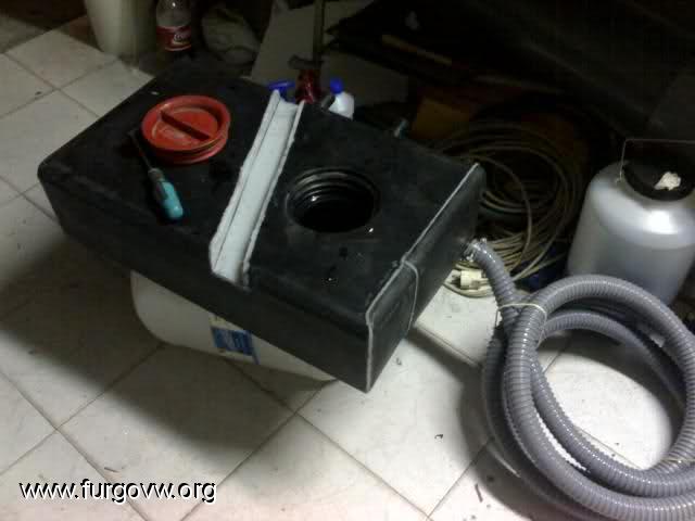

Una gochada ?, pero qué dices tío, te está quedando de lujo.  .palmas
Sólo un par de cosillas. Creo que tendrás que hacerle dos salidas de rebose, una a cada lado del rebaje que has hecho para librar el nervio de la furgo. Si no, sólo se te llenaría al máximo la zona donde hicieses esa única salida de rebose.
Y la otra es que tampoco te quedes corto con las salidas de rebose, en cuanto al diámetro del agujero. Ten en cuenta que tiene que entrarle la misma cantidad de aire que agua salga.
Por lo demás todo perfecto, ya veo que estás hecho un máquina con el inox.
Saludos.  ;)

Si tienes razon son dos rebosaderos, pero la salida de agua que va a tener es de unos 10 mm de diametro e igual que el agua sale a presión el aire tambien entra a presion, a la bomba le cuesta un poco mas, el unico problema seria para llenar el deposito si presión pero yo quiero usar la misma bomba con la que lleno.
Gracias por los consejos, haber si tengo un poco mas de tiempo y le doy otro tiron al brico.

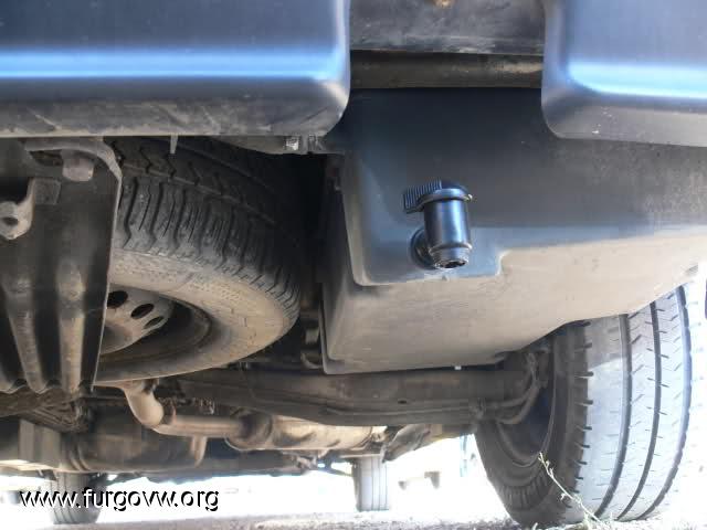

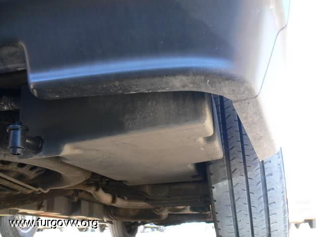

Este es el deposito de la Delher
este es el que quiero montar yo debajo de la corredera
coñe, ese deposito lo conozco yo..... SI ES EL MIO!!!  ;D. Ni me entere de esas fotos, si quieres te paso el telefono del tio que me vendio la furgo, ha vajado unas cuantas dehlers y a lo mejor te puede hechar una mano....

¿Alguien ha puesto el depósito de agua exterior de 53 litros especial para T4?
Me lo he comprado y ayer lo presente en el hueco de debajo de los muebles y entra muy pero que muy justo. Despues fijarlo no se muy bien como. Queria saber si alguien lo habia puesto y si me podia comentar algo sobre la instalación.
Hasta la semana que viene no lo voy a instalar. Toda ayuda se agradece.
