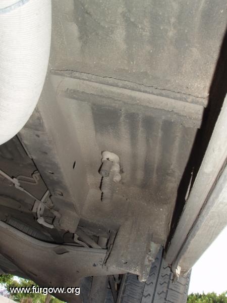

furgo23
Yo he estado mirando en roulot y me gusta mucho el de 53 litros que se coloca debajo de los muebles.
Yo tengo la california t4 y me he fijado por debajo el hueco y creo que molestaría las salidas de agua, tanto de la sucia como del deposito de la limpia.
¿Alguien ha puesto este?
ahí va la foto de los tubos que digo
Creo que me lo pillo y si me molestan los modifico de sitio y si me haceis sugerencias mejor.
