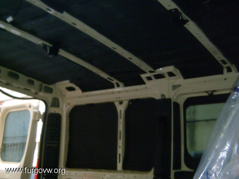

1º aislamos toda la furgoneta, (paredes, techo, puertas) con neopreno y lana de roca

Ya comenté que el montaje lo habiamos hecho en vansicamper, nos lo hizo Tente (repito que es un chico majiiiisiiimo) junto con mi marido, Rafa. En un tiempo record de 3 dias y medio, eso sí, dsd las 9h d la mañana hasta las 11h de la noche... que menuda paliza. y por un precio muy razonable, por todo el trabajo y material que tenia de 1200€.  .meparto

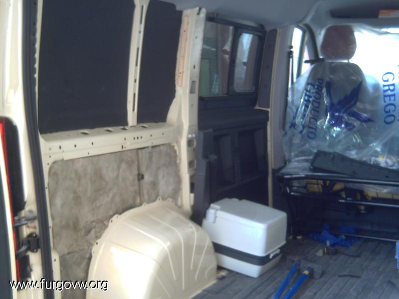

Primero aislaron toda la parte trasera de la furgo con neopreno, techo, paredes, puertas
Despues pusieron lana de roca, bien aisladita, si señor.

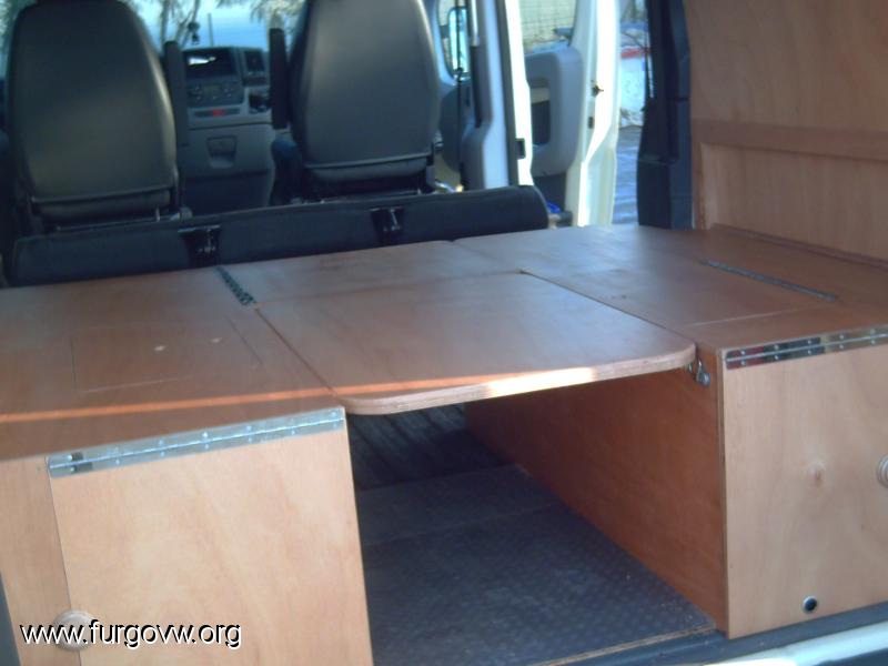

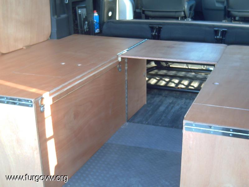

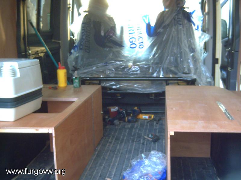

Montamos, como ya dije, 2 arcones traseros, uno de 70 cm y otro de 50cm con un hueco central de 70cm. 50 cm de altura y 140 de largo.

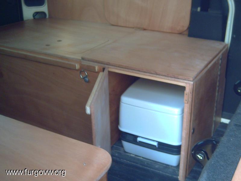

Montaron un armario con dos puertas (una delantera y otra lateral) para el wc quimico. Cuando está la cama montada, se saca por el lateral. Los asientos se plegan hacia delante y queda espacio suficiente.
Sobre el poti, hay una madera que se desplega y queda en forma de U, para poder sentarse y con la otra parte que falta, se monta lo que es la cama
Esta otra parte central, (cuando le hayamos puesto las patas) servirá a la vez como mesa.

Bueno, por fin he conseguido poner esas fotos, espero que os gusten y os sirvan para tener otra idea más.

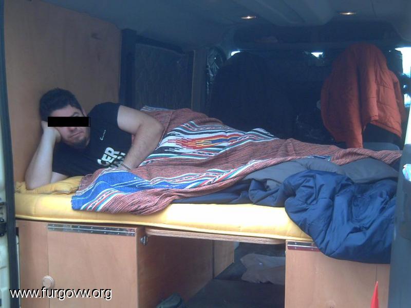

Jajaja!! ahi va mi marido, desperezándose.  .joder .durmiendo
Primera Semana Santa con la furgo nueva y los muebles ya montados. Justo terminamos de montarlos el 13 de marzo y el 15 ya nos marchábamos por ahi.
