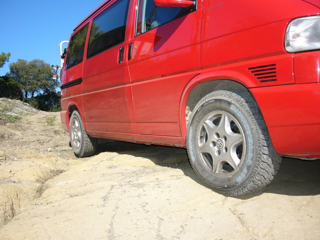

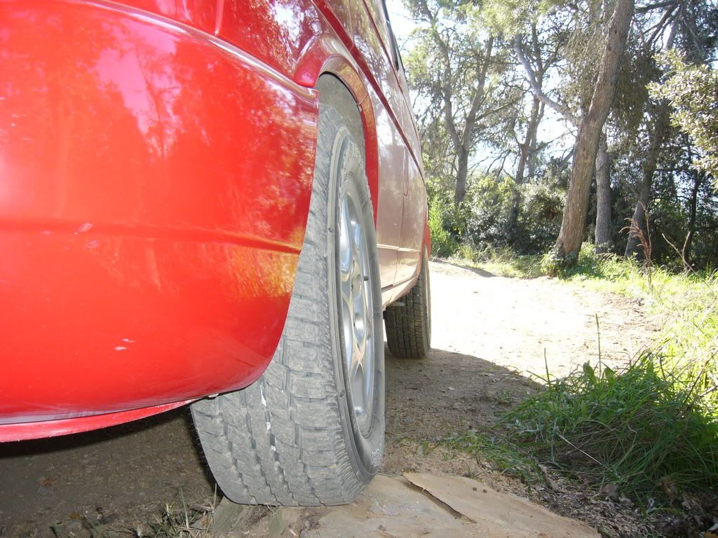

Ahí van los nuevos zapaticos de La Roja. Discover-cooper-atr en 205/70/15, no hacen falta homologar, 60 asfalto 40 pistas. La broma 400 leurings con reciclaje de las gomas antiguas.
Más info de las prestaciones en otros post para no saturar.

He mirado en el catalogo online y la Discover-cooper-atr en 205/70/15 da indice 96T, o sea cumples en velocidad e incumples en carga. Algun problema en la ITV - homologacion?
marcus
Voy de pirateixon, homologación imposible, los de la ITV se lo miran. Fue cuelge de los de Terra 4x4, tengo que pasar a meterles caña y que me den una solución, les pego un puro guapo. Para ir de legal tienes estas y entran en el 3% con lo que ho hay que homologar.
BF-Goodrich at kao  215 75 15-100Q
                           215 70 16-100R
Syncroman las lleva montadas en la Cali T4, más taco que las discoverer, más ruido y más consumo, hay que calentar un poco el guardabarro trasero para que no toque en los baches. Por lo demás y lo circulado las que llevo me parecen una buena opción y si quieres pivotar en dos juegos, pues dabuti, te pillas una llanta de acero y a trapar por los montes...cómo las cabritas.
Ya contarás.
AFRAGO
Diciembre 12, 2007, 19:04:34 pm #22 Ultima modificación: Diciembre 12, 2007, 19:06:11 pm por AFRAGONETA
¿seguro que entran?, porque en la ficha tecnica tengo 195/70/15C, que tienen 654mm de diametro, si pongo 215/75/R15 me voy a 704mm, un 7,6% superior al 3% permitido.
Lo que si puedo poner es 205/65/15 o 205/70/15, conoces un neumatico asi?
marcus
Hostia, pues no lo he calculado, te remito de donde saco la info, las referencias vienen de syncroman, según cuenta entran y sin cambio de llanta. Preguntale.
http://www.furgovw.org/index.php?topic=21992.80 pàgina 5 creo, debajo fotos cali azul.
Hay un post dedicado al tema gomas, el tema: o no dan con el índice o hay que homologar, sino mirate algo en goodyear que tengan algo de dibujo.
