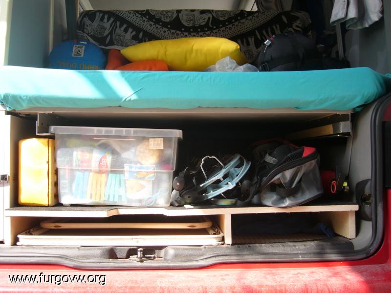

Actualizo con las últimas modificaciones adaptando el vehiculo a lo que va viniendo.
Por orden de llegada, separación de carga, adaptación de la propuesta la falco_vw, agradecimiento público por sus referencias

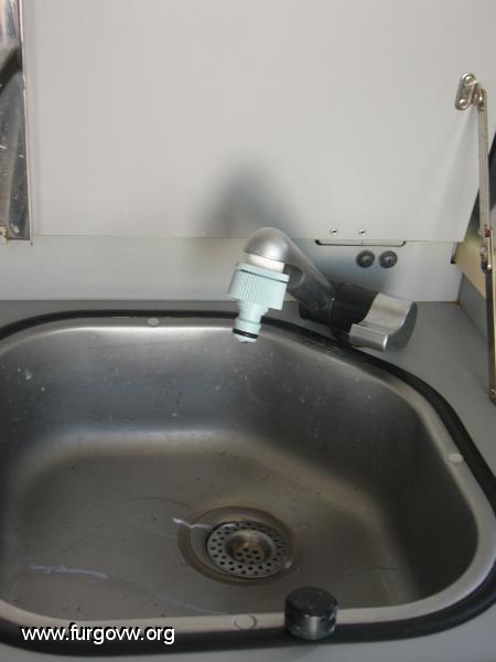

Adaptación grifo para dutxa exterior, podeis ver que es sacar la rosca original, substituir el saliente y acoplar a este la dutxa, kit de venta en ferreterías.

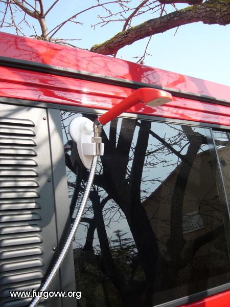

La dutxa en si, hay que mejorar el soporte de ventosa, de dudosa fiabilidad, mecanismo de rosca/plástico poco resistente. Detalle de la rejilla, pack regalo furgo, se quedó criando polvo hasta que lo sacamos a pasear y nos gustó, pues se queda.

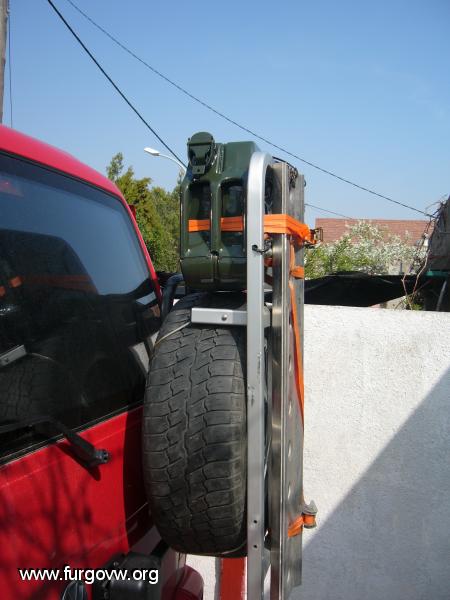

Reciclando el marabilloso portabicicletas de Fabbri se ha conseguido esto, por una parte las planchas de desatasco y por otro el JerryCan de 20l, todo cinchando, tengo que testear el Jerrycan con peso antes de liarme, confiemos que aguante, sacar las planchas implicar sacar el Jerrycan pero es lo que tenemos de momento, a falta de liar algo más currado con aluminio usando la base del portabicis.

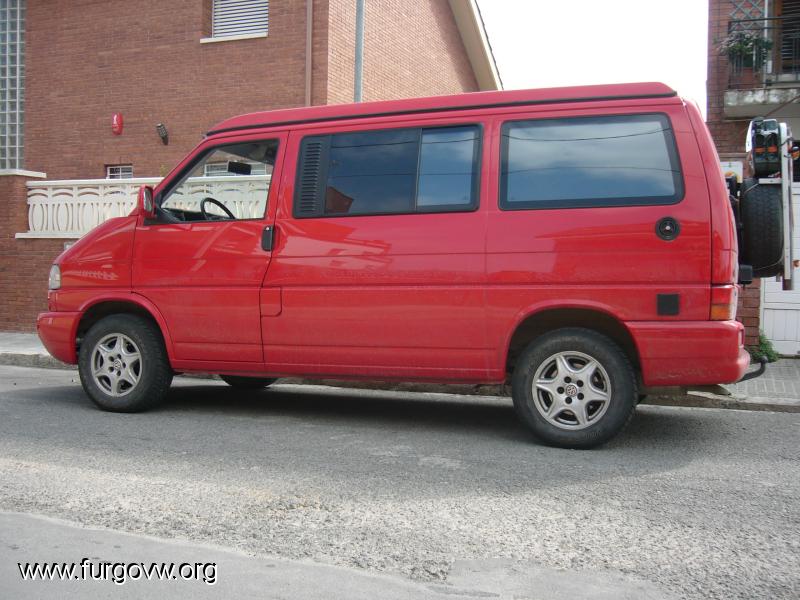

Con llanta de 16" y gomas nuevas.
