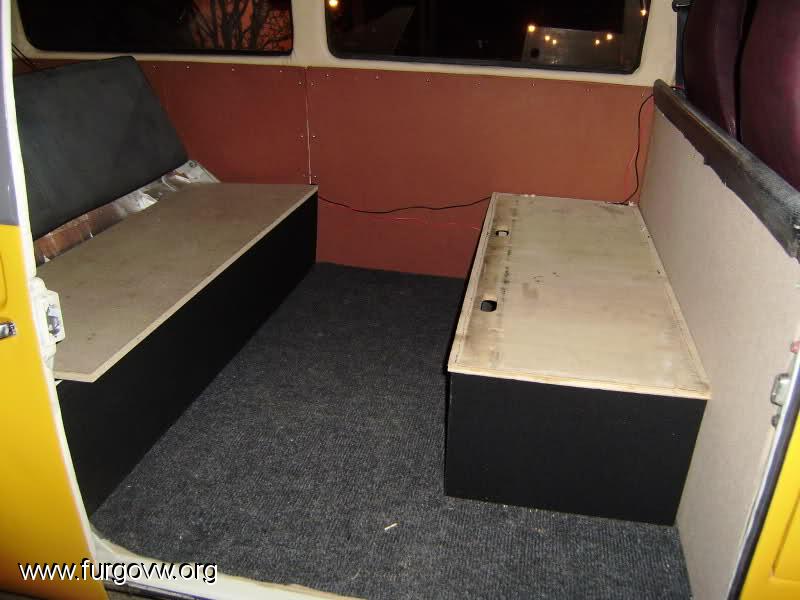

buen o bueno....despues de unos dias hemos trabajado un poquitin en la furgo, hemos clavado con tornillos autocollantes de chapa todos los paneles traseros y hemos montado el sofa cama y hemos fabricado un sillon cofre que hemos colocado enganchado de espaldas de los asientos delanteros....ahora solo falta tapizar los sofas y listos!!

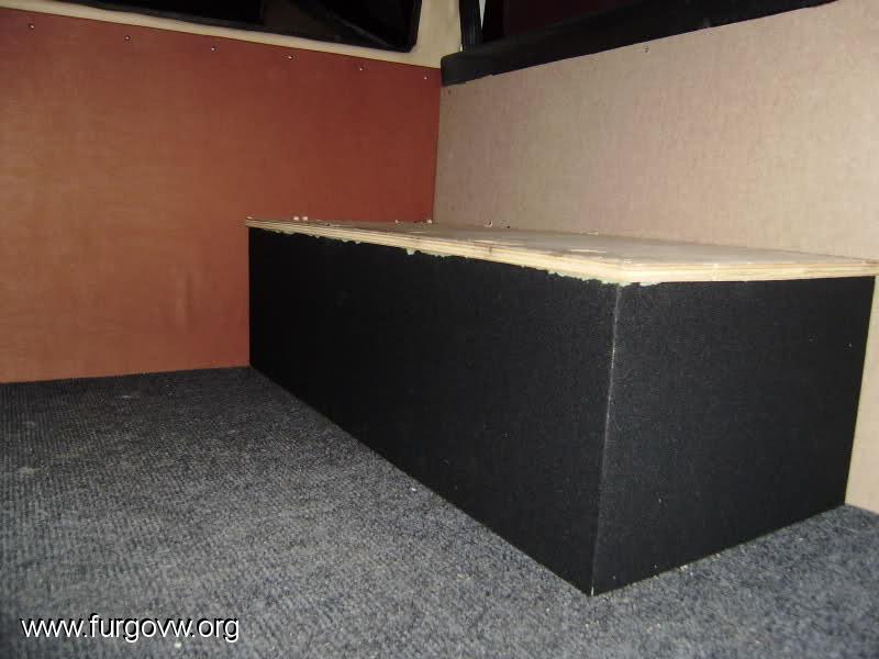

un pas de fotos de los paneles y los asientos traseros con un compartimiento interior para guardar trastos!!
javiseiscientos
pues va cojiendo color por dentro yo tambien me gustaria poner un asiento cama un poco mas adelante pero si ke te keda bien si señor un saludo miquel

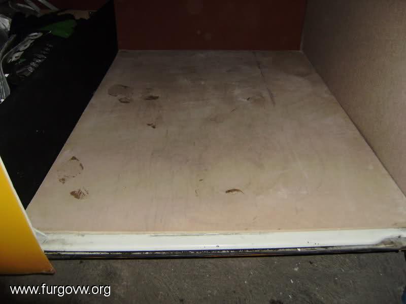

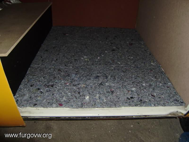

pues siguiendo con la restauracion o mejor dicho mejora de la t2, hoy hemos aislado la parte del suelo con una lana especial para coche autoadhesiva.
primero enganxar la lana
despues colocar una madera de 16 mm

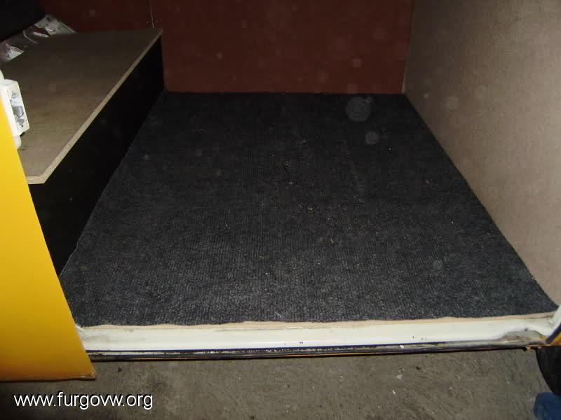

despues deveriamos poner una goma para aislar por si cae agua.
para finalizar la moqueta.

con esa lana de roca no chupa humedad ???y produce oxidos??como es lana especial digo lo mismo  no pasa na....
otra cosa..moketa en el suelo nooooooooooooooo,yo la he tenido dos veces y t aconsejo q la kites...sintasol..es limpio pasa una valleta y punto la moketa es una guarrada coje muchos acaros(es un consejo,yo la he tenido muchos años...) ;)

yo la pille en acm classics y me lo aconsejo.

vaaaaale ya se que es...ire a mirar y luego decido, de todas formas la moqueta, ya le tengo, es la de la foto, quiza cuando se estropee luego olo canvio.

Estoy con Furgonesto, esa es muy mala zona para la moqueta, en cuanto te subas un par de veces a la furgo con los zapatos sucios te daras cuenta, yo llevo parquet con una alfombra de esas tipo caña, que se barre muy bien, pero la moqueta te costará trabajo tenerla en condiciones.

sisi.yo tengo sintasol..y asi da gusto..si se cae algo con una valleta y limpio...y se ensucia lo barro ...etc..
con la moqueta imposible..cada vez q la sacudas t daras cuenta de la mierda q coje....yo he tenido siempre moqueta..
el sintasol le haymuy barato..no tengas miedo en usar y tirar la moqueta ...no t arrepentiras...ademas vale muy barata... ;)

jejejjejejjeje parece que me haveis convencido.....primero voy a ir a mirar esto del sintasol y luego si me convence tiro moqueta y a canviar!!!
