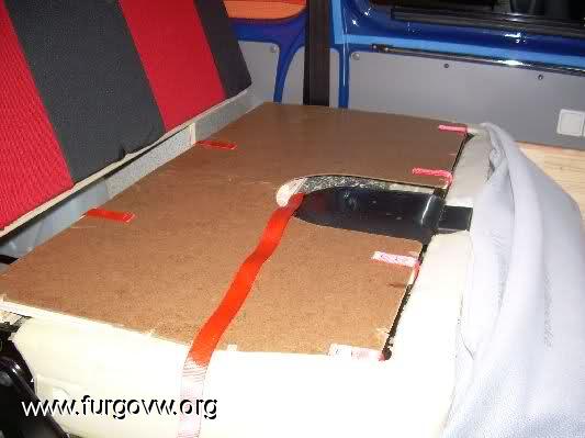

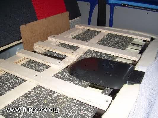

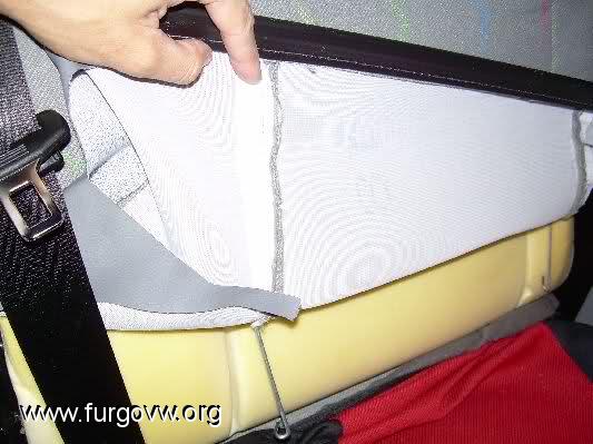

Como queria reforzar la parte trasera del asiento le he puesto unos refuerzos de madera.Lo primero quitar el tapizado  .loco2.
Al empezar a quitarlo veo que tiene unas barillas que estan sujetos a la espuma.Con paciencia las estuve quitando,luego tocara ponerlos,eso me costo un poco mas.

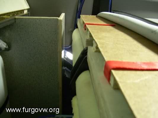

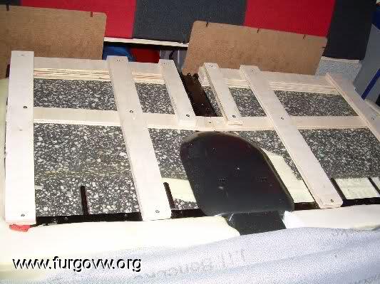

Basicamente asi es como se quedara.El asiento se queda mas bajo de la parte de atras,asi que
con unas tablas de 15 y otras de 10MM,intente nivelarlo.

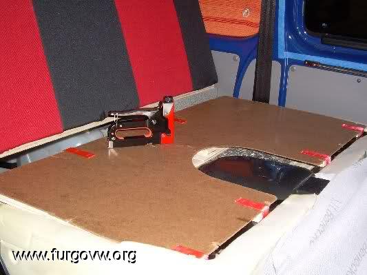

Poniendo el panel que trae ya.Tenia unas tiras de unas correas,las corte y con una grapadora
las sujete.
Uno de los extremos aprobecho para ponerlo por debajo de la tabla y el otro ira grapado por arriba.
Se ve bastante igualado,verdad?.

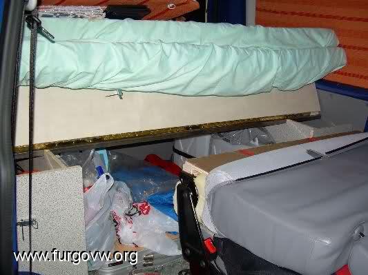

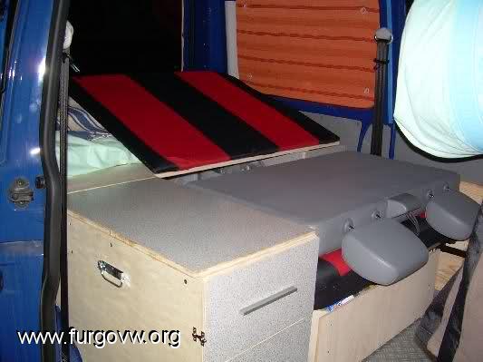

Aqui veis la tabla que podia subir desde dentro de La Caprichosa para acceder a la parte trasera.
Tendreis que volver a poner las barillas en su sitio para tener la tension en el asiento,tuve que tener paciencia,cuesta ponerlas otra vez,me dolian las manos y empece a utilizar unos alicates.

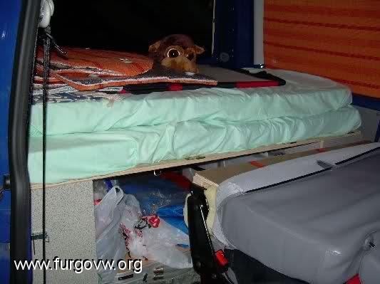

Con la tabla puesta.

Muy bueno. Las varillas a las que te refieres ¿cuáles son?

Hola danyelrr.Las varillas las lleva cosidas al tapizado,por la parte de abajo lleva como un broche que se puede abrir,poco a poco lo subes para ir quitando el tapizado.La espuma lleva unas varillas donde se sujetan las que lleva el tapizado.Espero haberme explicado.

Esta tarde he soltado todo pero me ha entrado una duda: despues de soltar todo, veo que estaba remachado. Habeis utilizado esos agujeros o habeis hecho nuevos? Los habeis agrandado? Y por ultimo, habies puesto tornillos para unir el armazon del asiento y la madera? He estado mirando las fotos y parece que son tirafondos pero no llego a verlo bien.
Las varillas si que tienen pinta de dar guerra para ponerlas de nuevo, habra quepensar algun sistema para hacer palanca o similar.
